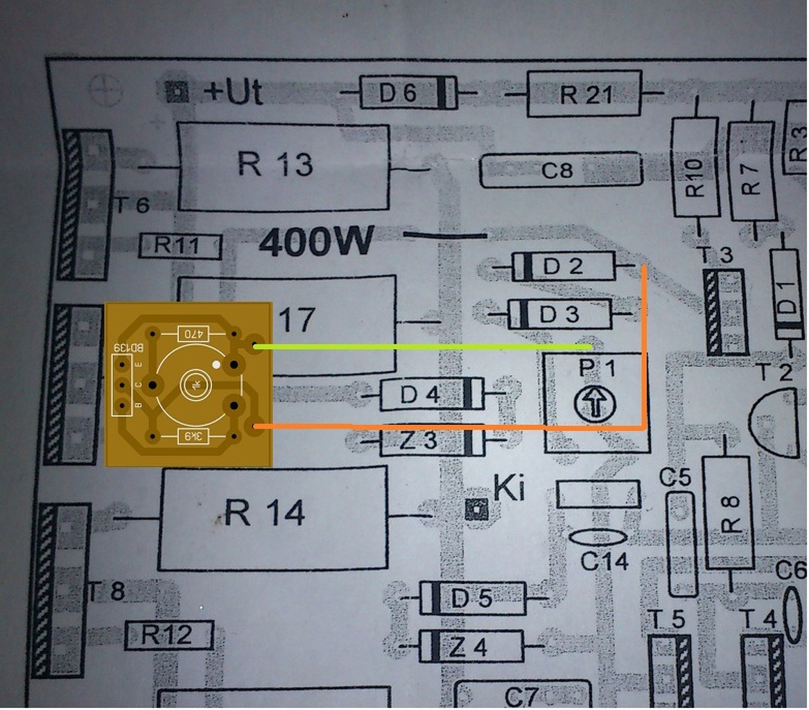

Értem én hogy a termikus együttfutás a lényeg így nem a legszerencsésebb, de a rajz amit linkeltél csak a bd139 et mutatja,azt felerősítem egy helyi bordára vagy magára a hűtőbordára tegyem? A lábkiosztásokkal vagyok meglőve meg hogy mit és hol vágjak el, ha kell felteszem a panelt és berajzolod nekem ha megkérlek?
Idézet: „Értem én hogy a termikus együttfutás a lényeg így nem a legszerencsésebb, de a rajz amit linkeltél csak a bd139 et mutatja,azt felerősítem egy helyi bordára vagy magára a hűtőbordára tegyem?” Tehát nem érted, nyílván nem saját borda kell neki, hanem együtt kell melegedjen a végtranyókkal, ha a termikus eggyüttfutás a lényeg.
Nem teljesen világos,de így már érthetőbb, viszont egy vizuálra még szükségem lenne,akkor tehát a bd sem helyben lesz hűtve hanem megy a bordára.
Mellékelem.
Köszönöm, no ezzel elagyalok ma este Addíg jutottam hogy kivettem a 2 diódát,a potit meg ha jól veszem ki a rajzból az órairánnyal megegyezően kell elforgatni míg a csúszka az 1 láb a trimmeren pont a kollektor (drain) körre nem kerül?
Á neeem ez a borda lesz rajta, van 220x180x50mm-es bordám, az megymajdnrá. úgy csinálom, majd ajogy leírtad, az a rajz egyértelművé tette a dilgokat, amit Zolinak készítettél. Azt tényleg elfelejtíttem metemlíteni, h a nyugalmiáram elövése eléggé rosz ennek a kapcsinak, mert mindíg elmászkált, így hátha jó lesz, hogy hőkapcsolatba lesz a "végével".

Amit láttál videót ott még a nyugalmi áram beállító áramkör nélküli szimpla 2 diódás trimeres próba volt csak, ezért írtam hogy ma marattam nyákokat a paneleknek a fenti rajz alapján,és azokkal már szépen elmennek majd a panelek remélem.
