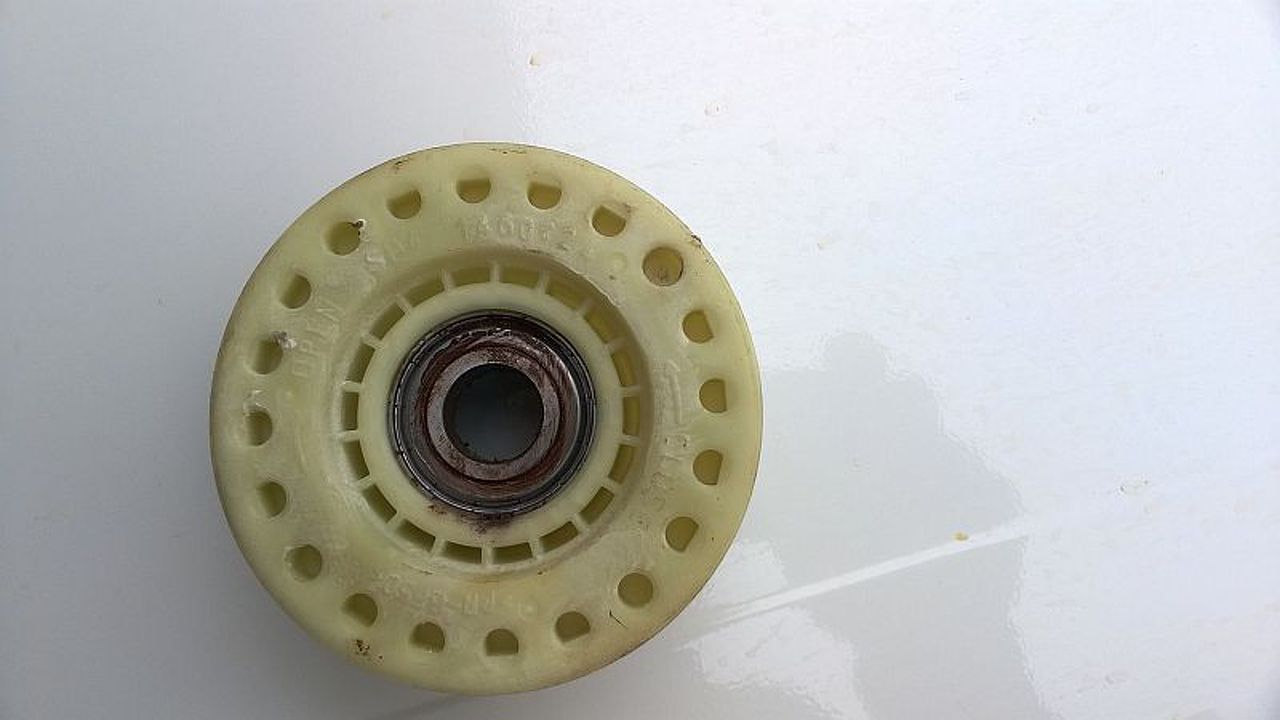

Egy kedves fórumtárs jóvoltából hozzájutottam egy Electrolux EDW 10620 mosógéphez. Csapágyak ki vannak benne nyiffanva,továbbá a bal oldali (nem a szíjtárcsás oldal) tngelyt megette a csapágy és a mosólúg.Arról nincs tengely a dobon. Mit lehet ezzel csinálni. Gondoltam,hogy egy bontott dobot veszek belé,vagy van valami alternatív módi pótolni a tengelyt? Munkás ruhákat kellene mosni,nem akarom a kicsik ruháival egy gépben mosni a retkes olajos tehénsz...ros munkáscuccot. István

Ha nincs tengely sem akkor vagy keresek bele komplett bontott üstöt vagy szétvágod és szerkesztesz rá valamit(na erre kevés esélyt látok...)

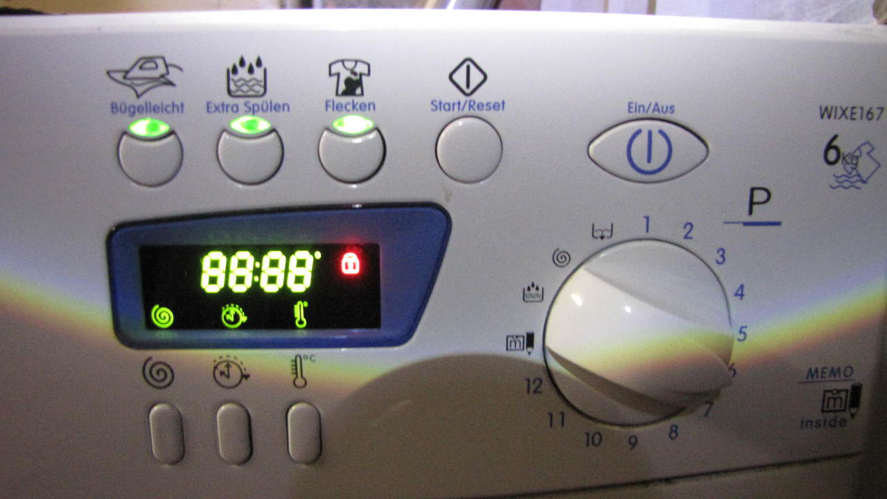

Sziasztok! Az én problémás mosógépem: Indesit WITP82 felültöltős mosógép. A hiba pedig, hogy elkezdtem mosni és szokatlanul hangos lett. Bementem megnézni szó szerint pattogott a gép, a fedél és a gép oldala között szivárgott a víz, majd kb 5 perc múlva elkezdett villogni a fordulatszám és a Bekapcsolva/Ajtózár funkciógombok. Tanácsot szeretnék kérni mi lehet a probléma? Köszönöm előre is!!!
