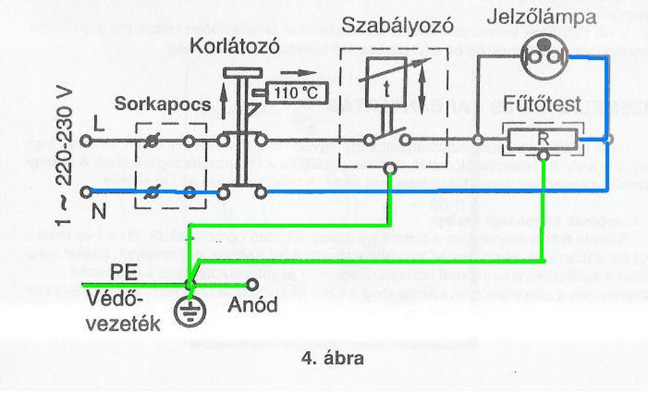

(#) gyuszo válasza kisida_2008 hozzászólására (») Feb 16, 2015 /
„Van 2 érzékelője az egyik az anod végében”
Az anódra csak a védőföldelést kell rákötni. Itt lesz a hiba.
A hőfokérzékelőt( szabályzót) és a hőhatárolót pedig sorba kell kötni a fűtőbetéttel.

(#) lóri válasza gyuszo hozzászólására (») Feb 16, 2015 /
Ja, de szerintem azt elírta, oda nem tudott volna csak egy szemes sarut, vagy csúszósarut kötni. Amúgy meg fel is fűtötte, ha rosszul köti be, akkor csattant volna. Meg a régi alapján kötötte be, amint írta. De mondjuk egy kép jó lenne a biztonság kedvéért.

(#) kisida_2008 válasza gyuszo hozzászólására (») Feb 16, 2015 /
Valami még mindig nem világos, mert az egyikérzékelő a biztonsági termosztátból jön, a másik a szabályzó termosztátból van kivezetve, a fedlapon meg 2 lyuk van. Csavarra utaló jel nincs a lyukaknál , viszont 3 földelési bekötésem van.
Kicsit zürös napom lesz holnap így halasztanom kell a megoldási kisérletet, addig is köszi Mindenkinek a segítséget, ha nem megy úgy is jelentkezem.
(#) lóri válasza kisida_2008 hozzászólására (») Feb 16, 2015 /
Ha nem világos, akkor nézd meg a rajzon, mi az amit nem értesz, és kérdezz.
Az alapján kötve működni kell. Nálad az érzékelő mit jelent?
Igen 3 földelési pont van a gyuszo által csatolt képen is. Egy a fűtőszálnál, egy az anódnál, egy meg a termosztátnál. Fényképet is csinálhatnál a bojleredről.
(#) kisida_2008 válasza lóri hozzászólására (») Feb 19, 2015 / 1
Nagyon köszönöm a sok segítséget, miután a termosztátot visszavittem és az újat betem minden szabályosan működik, tehát a vásárolt nem volt jó.
