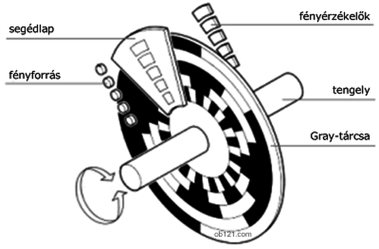

Az abszolút enkódereknek n csatornája van, és ezzel 2^n pozíciót(szöget) lehet mérni vele. Ezeknél a kódtárcsa már nem recézett, sokkal inkább egy "faágra" hasonlít a mintázata. Ez a gray-kód, egy bináris kódrendszer aminek az a lényege hogy az egymással szomszédos pozíciók pontosan egy bitben különböznek. Tehát egy 24 pozícióval rendelkező(és végtelenített forgású) enkóder nem lehet abszolút típusú (lásd: kép). Egy abszolút kódolású enkóder előnye hogy a szögpozíció mindig, minden pillanatban mérhető, még a készülék bekapcsolásának pillanatában is. Forgatógombos kezelőszerveknél ez a tulajdonság kiemelten fontos, ha a kezelőszerv skálával és mutatóval rendelkezik. Léteznek motoros hajtások, szabályzó rendszerek amelyeknél üzemi körülmények között nem engedhető meg a nullpont keresés érdekében történő végállás megkeresése.

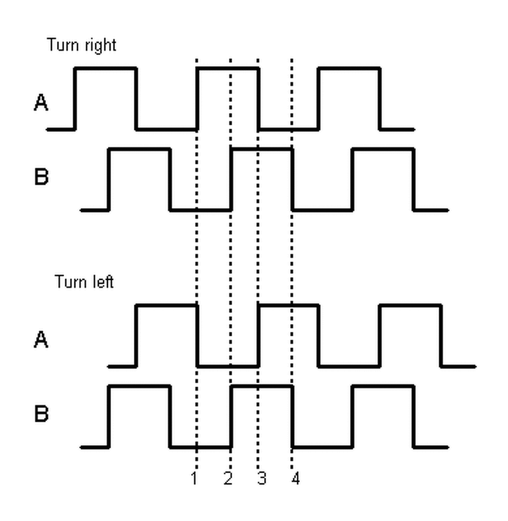

Szerintem ugyanúgy kell kezelni mint a "sima" mega8-at, csak a CPU freki nem lehet 8MHz-nél nagyobb. Ha viszont csak az egyik csatornát kötöd interrupt lábra, akkor csak minden második pozíciót fogsz csak tudni mérni, tehát egy körbefordulás alatt 12 pozíciód lesz a 24 helyett. Így is működhet a dolog, de nekem elég körülményesnek tűnik. A lényeg az, hogy egy A csatornán történő élátmenetnél mit ad a B csatorna. Ha balra forduláskor az A és B állapota megegyezik, jobbra forduláskor különbözik(és fordítva). De a csatornákra kell tenned valami szűrőt, mert az élátmenet nem biztos hogy sima lesz és ez zavart okozhat a rendszerben.

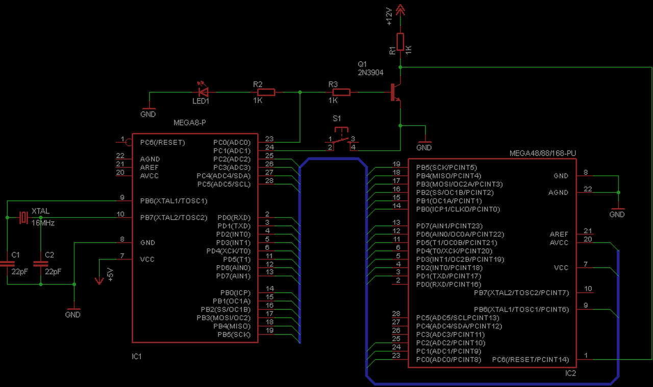

Sziasztok, ha már megígértem felteszem a magas feszültségű párhuzamos programozó (fuse bit doctor) kapcsolását és kódját. A schematic képen az atmega8 a doktor a Meaga48/88/168-PU pedig a páciens
![]() ATmega8(doktor) ATmega48(beteg) PD0 -> PB0 (1K) PD1 -> PB1 (1K) PD2 -> PB2 (1K) PD3 -> PB3 (1K) PD4 -> PB4 (1K) PD5 -> PB5 (1K) PD6 -> PC0 (1K) PD7 -> PC1 (1K) PB1 -> PD4 (1K) PB2 -> PD3 (1K) PB3 -> PD2 (1K) PB4 -> PD1 (1K) PB5 -> PD5 (1K) PC2 -> PC2 (1K) PC3 -> PB6 (XTAL1) (1K) PC4 -> PD6 (1K) PC5 -> PD7 (1K) PB0 -> Vcc, AVcc Én nem használtam külső kristályt, 1MHz-re állítottam a Mega8 belső órajelét. Mindenhova tettem 1K ellenállást kivéve a PB0 -> Vcc,Avcc közé. Csatolva megtaláljátok a C forrást is én avr-gcc-vel fordítottam és avrstudióval tettem a mikrokontrollerre. Remélem másnak is hasznos lesz és visszahoztok pár mikrokontrollert az életbe ![]() ![]()

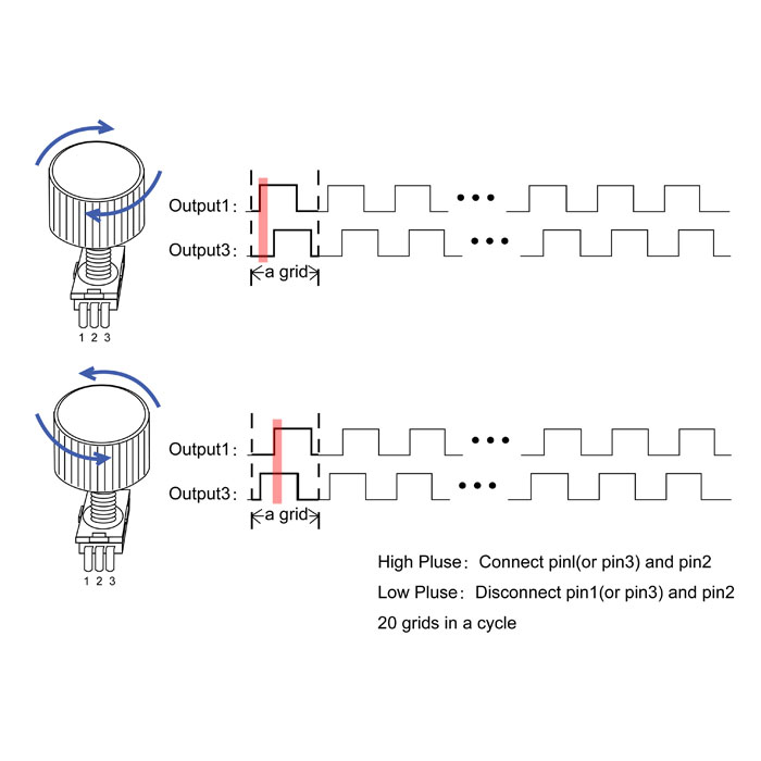

Nekem 20 lépéses kínai encoderem van, ez 80 jelváltozást eredményez fordulatonként, amiből csak minden negyedikre van szükségem (DDS frekvenciabeállításhoz használom) elegendő akkor feldolgozni, amikor A és B csatorna is nulla. Időzítő megszakításból használom 1000 lekérdezés/másodperc sebességgel, így nincs szükség pergésmentesítő kondenzátorokra, anélkül is hiba nélkül működik. A kódom a következő:
