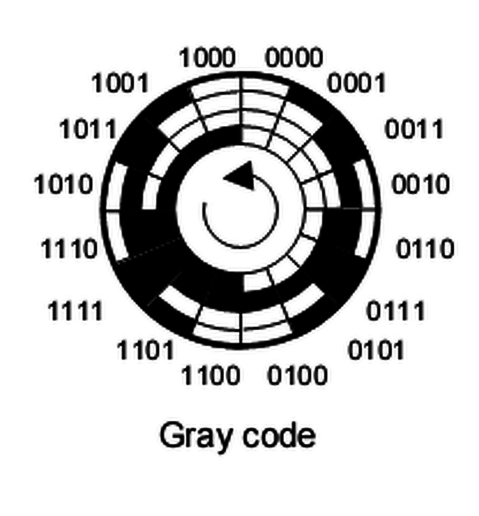

(#) zombee válasza zombee hozzászólására (») Feb 26, 2015 /
Az abszolút enkódereknek n csatornája van, és ezzel 2^n pozíciót(szöget) lehet mérni vele. Ezeknél a kódtárcsa már nem recézett, sokkal inkább egy "faágra" hasonlít a mintázata. Ez a gray-kód, egy bináris kódrendszer aminek az a lényege hogy az egymással szomszédos pozíciók pontosan egy bitben különböznek. Tehát egy 24 pozícióval rendelkező(és végtelenített forgású) enkóder nem lehet abszolút típusú (lásd: kép). Egy abszolút kódolású enkóder előnye hogy a szögpozíció mindig, minden pillanatban mérhető, még a készülék bekapcsolásának pillanatában is. Forgatógombos kezelőszerveknél ez a tulajdonság kiemelten fontos, ha a kezelőszerv skálával és mutatóval rendelkezik. Léteznek motoros hajtások, szabályzó rendszerek amelyeknél üzemi körülmények között nem engedhető meg a nullpont keresés érdekében történő végállás megkeresése.
