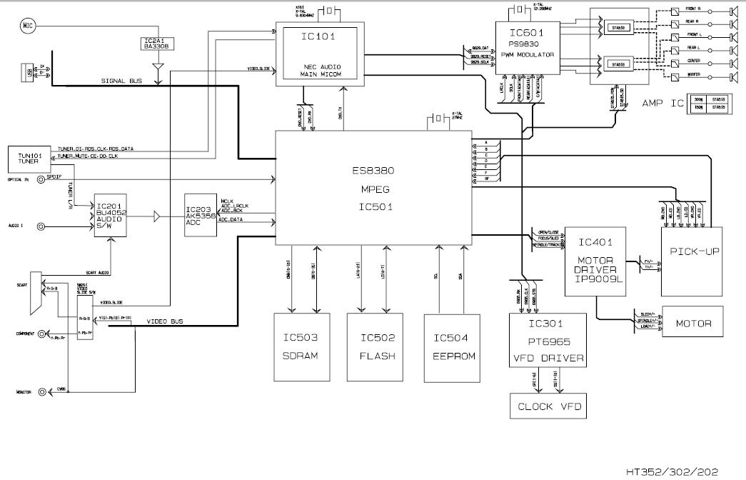

Konkrétan egy LG HT202SF-CU-ban lévő ES8380-as DVD Processzor 96-os lábán lévő SPDIF IN segítségével szeretném megoldani, hogy ne csak sztereó erősítésre legyen képes. Bár a távirányítón is AUX van, ha ezt megnyomom azt írja ki, hogy SCART, de ez az egyetlen bemeneti mód, amit kiválaszthatok. Elég erre a lábra rákötni közvetlen a hangkártya digitális kimenetét, vagy kell még köré valami áramkör?
Szia! A scart-on semmikép sem. Egyéb más módon meg nehézkes, vagy reménytelen.
A Scart-nak nincs 96-os lába... Belinkeltem 3 dolgot. 1. ilyen IC van 2. ezen a rajzon, és 3. ezen a rajzon van a lábkiosztása, és a 96-os az SPDIF IN/EAUX02. Nem akarok átalakítani semmit, a gép SPDIF outját akarom összekötni vele. A kérdés az, hogy ezt simán 1 vezetékkel össze kell kötni? Az alaplapon 3 pin van GND, SPDIF OUT, POWER. Plusz a Jack, amin nem tudom, melyik érintkező mi. Plusz gondolom, hogy csak így közvetlen nem az igazi rákötni, de nem tudom, hogy kéne megfelelően illeszteni.

Köszönöm a választ! Kipróbáltam a 105-ös GND 96-os SPDIF lábakra rákötést, de semmi se történt. Aztán az AK5358-as IC 8-9-es lábaira tettem, de saját zenét kreált.
De végül is egyszerre úgy is csak 1 bemenet lenne, ezért gondoltam, hogy, ha esetleg csak akkor működne az SPDIF, ha lenne olyan opció, akkor egy meglévő opció jelére kéne kötni, ami jelenleg a SCART. Szóval a SCART gondolom átmegy egy A/D konverteren, és talán az után lehetne kötni, vagy a másik út, hogy mind a 6 csatornát rá kötn. Gondolom, az erősítő előtt átmegy egy D/A átalakítón, és az erősítőbe valahol csak bemegy a 6 csatorna. Vagy, ha digitális jel megy az erősítőbe, nem lehetne közvetlen oda kötni?
