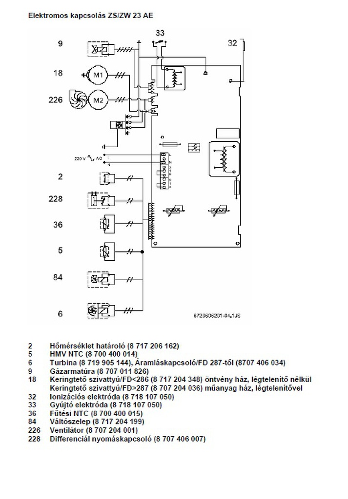

Sajnos ennél a kazánnál ez sem így van. Külön érzékelője van, és nincs külön álló csatlakozó ehhez. Pont ez miatt vagyok tanácstalan. Már elég sok vezérlőpanel volt a kezemben, de ez megfogott. Ezen semmi nem olyan kialakítású mint az átlagos kazánvezérlőkön.
Itt egy lap a fellelt doksiból, ezen látható a külön égésbiztosítás.

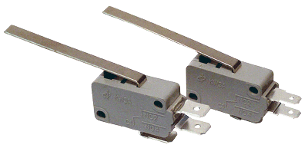

Végre kimértem. Igen a mikrokapcsolo a hunyó. Mivel váltottad ki? Ami benne van, az a világon sincs, ha neked megvan a cseretípus, megköszönném.

Örülök hogy sikerült.Én a képen láthatóhoz hasonló kapcsolóval oldottam meg,egy kb. 50x15mm-es alu lemez,és 4 darab 2,5-ös csavar felhasználásával,az eredeti kapcsoló szegecseit lefúrtam,a helyére csavaroztam a lemezt,lemezre a kapcsolót.A kapcsoló nyelve végét meghajtottam a membrán felé,és a kapcsolót tartó csavarok minimális mozdításával beállítottam abba a helyzetbe,ahol kattant a kapcsoló.(A cső végét bekaptam a szám sarkába úgy,hogy mellette egy ujjnyi résen nagy levegőt vettem.) ![]()

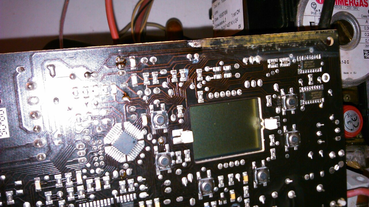

Immergas Eolo Mini24 gázkazánom van, vizkőtelenítés közben beázott a vezérlőpanel és azóta csak pirosan villog...Nyíregyháza környékén tudtok valakit akihez elvihetném és megnézné nekem a panelt? Egy kis részen van megégve...

Ez drága vízkőmentesítés lesz. Az a baj, az égés minden bizonnyal magával rántott több alkatrészt is, amit vagy be lehet szerezni, vagy nem. Ne csodálkozz majd, ha 30-50 eFt -ért panelcserét javasolnak.

Áthúzott a 150v-os rész az 5v felé...... necces lesz a javítás "fater". Proc-hiba nagyon valószínű, én kidobnám.... az üzemelés nem biztonságos már ezzel a panellel
