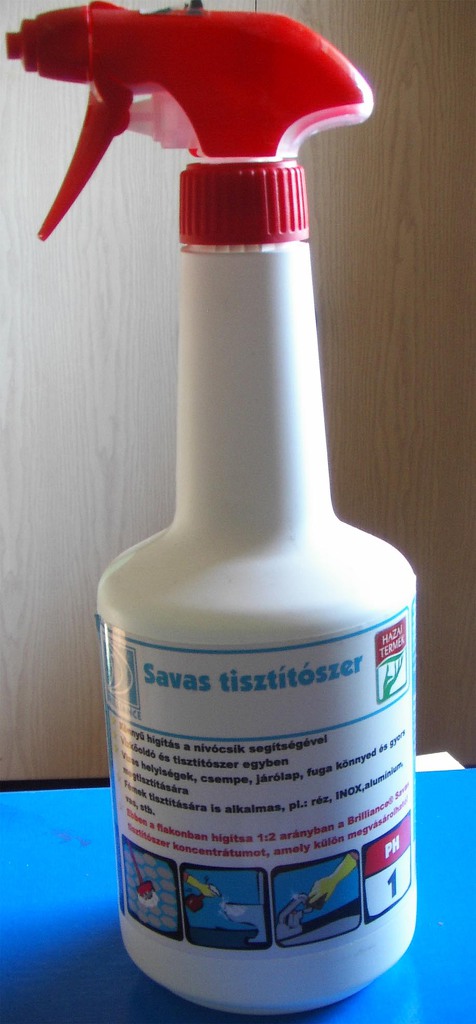

(#) papus51 válasza don_peter hozzászólására (») Márc 20, 2015 /
Foszforsav alapú tisztítószer a nyerő. Pillanat alatt letisztítja az oxidréteget a rézről és viszi vele a zsírt is. Ráspriccelsz és konyhai törlőpapírral áttörlöd és kész.
Amúgy az ötlet eyess-től származik, tőle láttam korábban valami videon.
A terméket úgy emlékszem a METRO-ban vettem. BRILLANCE.

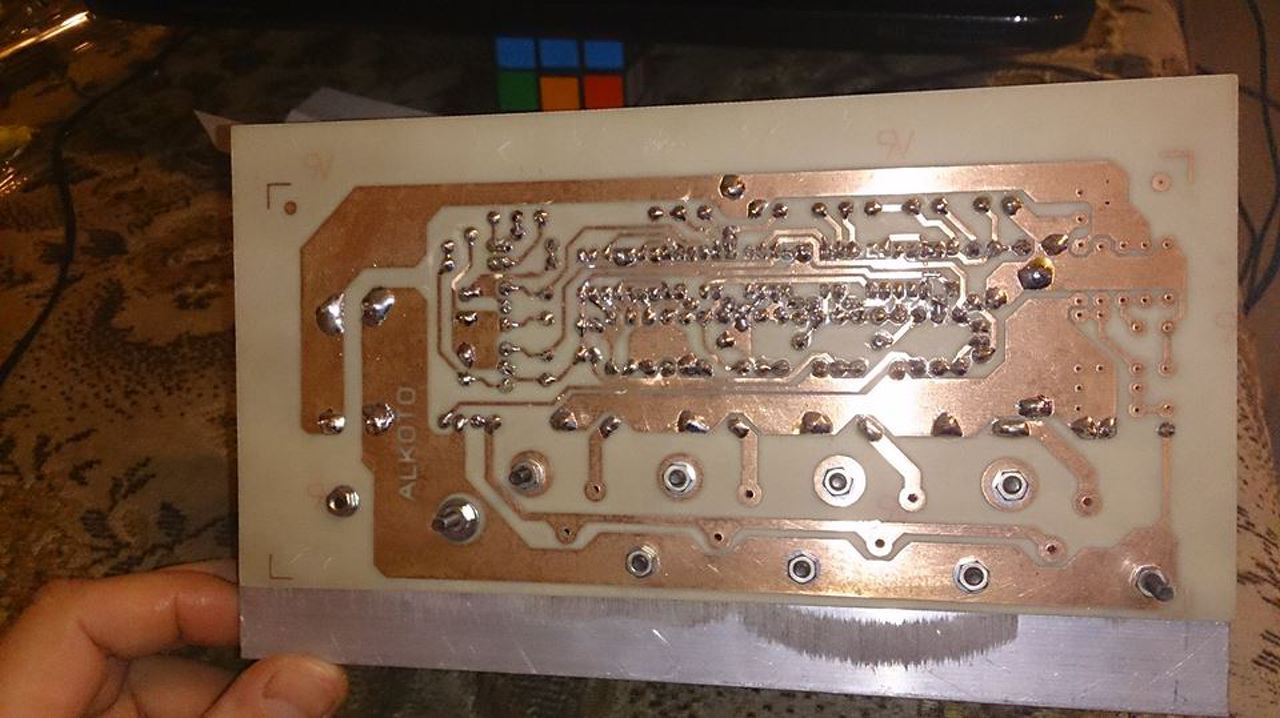

(#) djcaveman hozzászólása Márc 22, 2015 /
Az első viszonylag jó minőségű vasalásos technológiával készült nyákom. Természetesen ez nem az első volt.. Az elődök a türelmetlenség, a tapasztalatlanság, és figyelmetlenség miatt nem sikerültek.
(#) gulasoft válasza djcaveman hozzászólására (») Márc 22, 2015 /
A nyák alja mitől ónozott, mikor a mart rész meg sima réz?
(#) pjg válasza gulasoft hozzászólására (») Márc 22, 2015 /
Az a hűtőborda.
(#) eyess válasza djcaveman hozzászólására (») Márc 22, 2015 /
Most akkor az első , vagy nem az első .
Egyébként tényleg jó lett , annyi észrevétel talán , hogy kevesebb ón is elég lenne , na meg a forrasztás befejeztével letakarítani a gyanta maradványokat . Aztán már tényleg mondható , hogy ez rendben van.
(#) gulasoft válasza pjg hozzászólására (») Márc 22, 2015 /
Ahh. Ebből a szögből olyan volt minta a nyákhoz tartozna

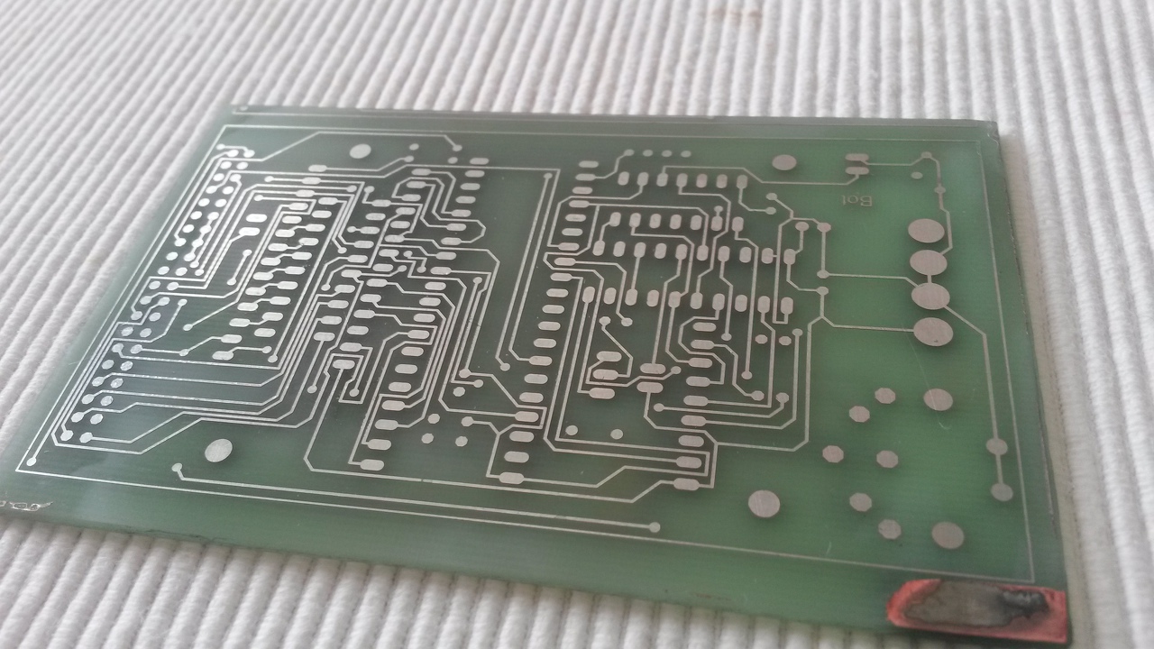

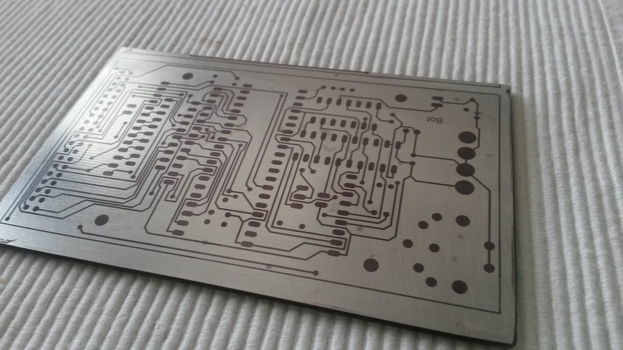

(#) balint730 hozzászólása Márc 24, 2015 /
Most kezdtem a levilágításos NYÁK lap készítést az lenne a kérdésem hogy a képen látható kis hibák mitől keletkeznek?
Szerintem jól letakarítottam P20 előtt a NYÁKot, utána sem láttam rajta porszemeket.
A4es méreten, 88db 5mm-es UV LED van a levilágítómba 8 percig világítottam vele. Szerintem még előhívás után sem volt látható benne a hiba. A réz vezetősáv 1mm-es. Két tintasugarassal nyomtatott fóliát használtam egymás felett.
A hozzászólás módosítva: Márc 24, 2015
(#) Hurkafej1 válasza balint730 hozzászólására (») Márc 24, 2015 /
Talán kevesebb levilágítási idő, és nem gyengül el így.
De már a maratás előtt is látnod kellett volna elvileg a hibát.
(#) balint730 válasza Hurkafej1 hozzászólására (») Márc 24, 2015 /
Akkor körülbelül 5-6 perccel próbálkozzak? Esetleg egy nyomtatott fóliával is jól sikerülne a kettő helyett? egy kicsit átlátok a nyomtatáson de csak fény felé tartva.
Szerintem maradj 2 fóliánál, az időt csökkentve. De előtte nem próbálkoztál, hol lesz a leg kontrasztosabb az előhívás?
