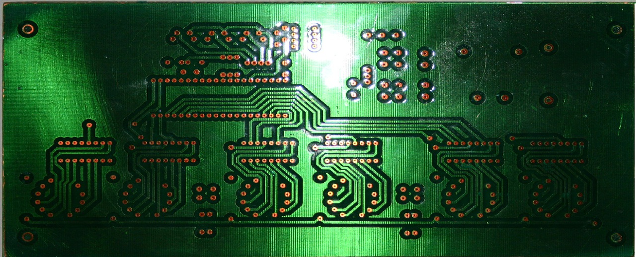

Köszi. Tökéletes ez a paszta, nekem nagyon bevált.
Hogy mennyi ideig áll el azt nem tudom, de majd kiderül... Kezdő szintre szerintem bátran használja mindenki..
A képeken nem látszik hogy bevált volna , nézd meg a löt fóliát .Ez bevált .....
Ez király! Mit használsz maszkolásra?
Szerintem igenis jó lett! Nem gyári, de nem is kell hogy az legyen, gondolom. Én még itt se tartok.. Szerk.: na jó, egy picit lehetett volna jobb, de na.. A hozzászólás módosítva: Márc 18, 2015

Egy kis felületi fólia és telefonkártyás paszta simításhoz képest tökéletes lett
Ez kezdőszintre több mint tökéletes és tegyük, hozzá, hogy az eddigi semmilyen nyákvédelemhez képest ez már haladás Azért választom a pasztát mert olcsó és nincs laminálóm. Ez a paszta meg sima UV fényre tökéletesen és rugalmasan szilárdul meg. Pasztázás után szoktam fúrni és vágni a nyákot és nem jön le a felületről ellentétben a fóliával. De ez már nem ide tartozik. zenetom: Köszi, simán elég ez kezdő szintre és valljuk be itt sokan nem a sorozatgyártásra rendezkedünk be

Nálam a kék amikor megjött már akkor nem volt előhívható , a többi meg 2 hónap után döglött be , a műhelyem fűtetlen 15c alatt volt a hőfok biztosan nem kapott "hősokkot".Laminálóval is egyszer sikerült rendesen eloszlatnom akkor a fehéret próbáltam pozíciórajzolatnak még használhatónak látszott , de a következő használatnál már nem volt hajlandó fent maradni a nyákon , 3000 Ft két hónap tárolás után kuka , ez miért jó nekem ? A lötstop fólia igaz hogy drágább de nem kell 2 hónap után kidobnom, tehát valószínűleg gazdaságosabb. bármikor előveszem használom gond nélkül .

Csak egy apró megjegyzés: Előre lakkozott panel esetén, fotózásos technikával egy csomó buktató kimarad. Ha a panel szélén nem 1 mm magas a sorja, foglalkozni sem kell vele.
