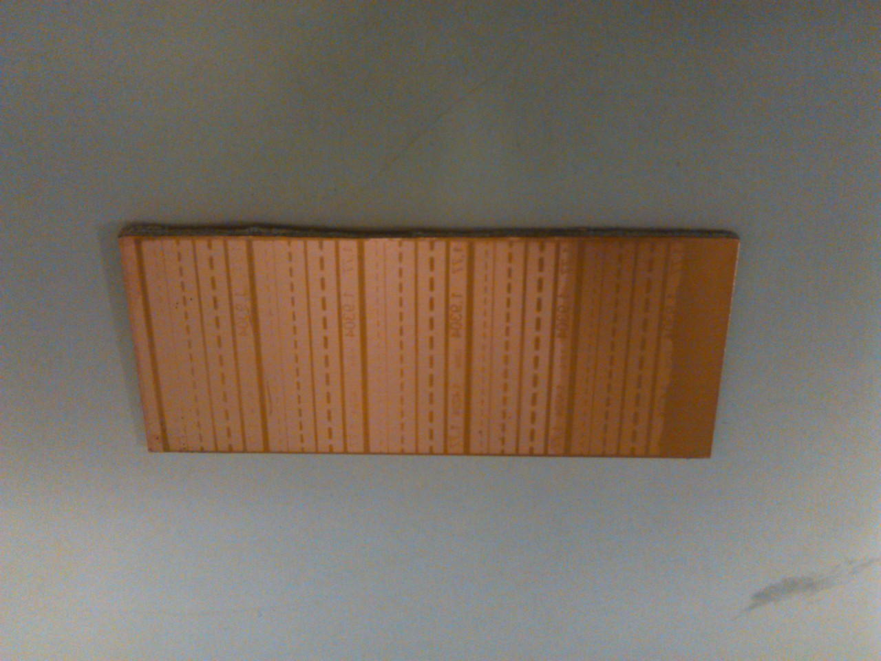

Tudnátok egy olyan .lay-t linkelni amivel tudom tesztelni a levilágítóm? Jó lenne ha lenne rajta vékonyabb 0.1-0.5mm vonalak is.
Végre valahára én is eljutottam idáig, hogy valamit csináljak, és hát szeretném bemutatni az eredményt. Teszt jelleggel összebarkácsoltam a levilágítóm, a neten látott képek és a ti tanácsaitok alapján. 5 cm van a csövek és az üveg között, teszteltem is a levilágítót(nem marattam ki a nyákot), 1 perc az időbeosztás. Nem valami jó sikerült a kép, de 3-4 percnél érzem jónak (balról jobbra). Ezt a kis nyákot 3 percig világítottam le, utána 2 perc előhívás (papus51 ajánlása szerint). Mindenkinek kössz a segítséget és ![]() Biztos lehet ezt jobban is, de a fő hogy megvan a sikerélmény... Idézet: „teszel bele sósavat, hidrogénperoxidot” Abszolút egyértelműek utóbbi írásaid számomra, minek a sósavat-peroxidot valamibe belekeverni, önmagában príma anyag maratni, és még jóval töményebb is. A hozzászólás módosítva: Márc 10, 2015
Gyári fotós nyák, pauszra nyomtattam lézerrel. Próbáltam tintasugarassal is, de fény felé forditva sok volt a lyuk.
A pauszon a festékes oldal volt a nyák felé vagy ellenkezőleg?
Hát igen, a teszt alatt véletlenül forditva raktam rá a maszkot, meg hát a kartonlap is kb 0,5 mm, amivel takartam. De a kis nyáknál már a festékes fele volt a nyák felé, meg takaró lap se volt.
Azért kérdeztem, mert a vékony keretező vonal szakadozott lett. Rendesen fel volt szorítva a film (pausz) a nyákra? Nem tudott itt-ott alávilágítani az UV? Ez a keret milyen vastag volt a nyomaton?
Nem szoritottam különösen, az üveglapra tettem a pauszt (festékkel felfelé), rá a nyákot, és rácsuktam a szkenner fedelét, ami nem igazán nehéz. A keretező vonal az Eagle alap beállítása, furcsa mód 0-át ír. Ha megváltoztatom 0,254-re sokkal vastagabb lesz. Ebből arra gondolok, hogy az alapbeállítás 0,1 mm lehet. A levilágító felület közepét használtam.
Ha 0,1mm-nek feltételezzük akkor nem is rossz az eredmény. Ha még finomítgatod a levilágítási és előhívási időket akkor ennél is jobb lehet.
Az biztos, hogy a gyakorlat/tapasztalat mindennek az alapja.
![]() Nem 0,1 mm céloztam meg, bőven elégedett leszek ha egyszer eljutok a sok gyakorlással házilag forrasztható smd tokok szintjére (TQFP44 / 64). A levilágítóm is saccra a 120x160 mm nyákokig jó lesz, esetleg fel kell emelem még az üveget. Szerintem ez hobbi szinten nagyon is elég. ![]()
