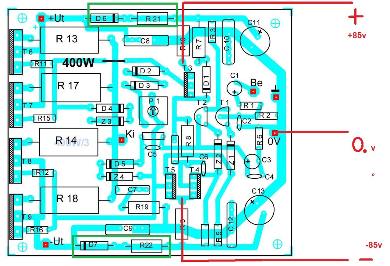

Üdv. Tovább kísérletezgettem a Baji fetes-el, raktam szilikon helyett csillámlemezt, BC556 helyett MPSA92 (mert megtréfált az egyik 33v-os zener és kivágtam a...) E változások miatt az offset 30mV helyett 70mV lett, még elfogadom. A képen zöld kockával jelölve áthidaltam a meghajtó fokozat "szűrőjét" így kimenő feszültséget nyertem még +1,5voltot tehát jelenleg 41,5 V 8ohmon 215w(40v a szűrővel együtt). Nem tudom mennyire fontos ez a rész ?
A melegedés elég kordában tartható. Szerintem megbízható lesz ez, legalább is ha ezeket túlélte amiket kapott idáig.
Bogarat ültettetek a fejembe, ezért pirossal jelöltem azt amit én gondolok, hogy ha ott adok neki kb +-85v akkor jobban kihajtja a végfeteket ? +-75V-ról megy jelenleg az egész, de ha beválna a meghajtó fesz emelés 65vra lehet csökkenteném. Ha így működne mekkora áramfelvételre lehet számítani, a meghajtó külön táp miatt ?

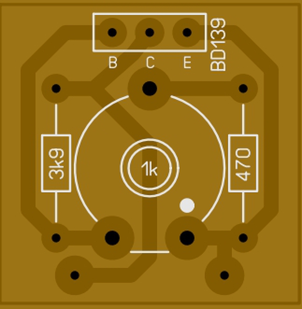

A 2 db 5w os ellenállások amiket kihajigáltál+ a 2 db 1 n 4007 diódák azért vannak(voltak) ott hogy a tápegység ingadozása ne hasson annyira vissza az áramkörre.A +1.5 v amit nyertél vele nem sokminden Inkább alakítsd át így bd139 es nyugalmi áramkör beállítóval ahogy javasolták Reloop,és a többiek kép csatolva.

Egy korábbi hozzászólásban említették hogy nem igazán ajánlatos +-85 v ról járatni ahogy azt Baji leírta.Bár ha 8ohmra illeszted és hűtöd erősen nem lehet probléma.Nekem jelenleg +-62 v ról jár,én 85mA nyugalmi áramot állítottam be a trimmerrel,és még passzívan sem jelentős a melegedés,viszont a teljesítményre sem panaszkodom,2db 400W teljesítményre képes szubládát elég szépen meghajt úgy hogy azt 30 négyzetméteres szobában nem igazán lehet elviselni hosszabb távon. Bár majd oszcilloszkóppal is megnézem mit tud,és mikor kezd el driftelni a kimeneti jelalak.
(#) tothbela válasza BiG_Lui-Gee hozzászólására (») Márc 29, 2015 /

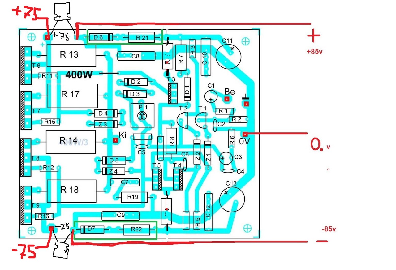

Üdv! Majdnem jó a gondolat. A nyákon meg kell szakítani a végfetek és a meghajtók közötti összekötő fóliát, tenni közé 1000 µF/16V elkókat. A 8-10V plusszt egy kis 2x6 V-os 5-10 VA-es nyáktrafó+2 db pici graetz tudja biztosítani, vagy a főtrafóra lehet tekerni 2X néhány menetet.

Sajnos ez az ami engem is zavar,hogy mikor beállítom műszerrel teljesen ottmarad mint a szög a nyugalmi,aztán 10 perc múlva ránézek a beállított 80mA rre az már 95 nél jár A bd set kipróbáltam ott rendben volt a dolog,de az élesztésnél nem voltam képben és vissza alakítottam diódásra.

Vissza lehet tenni a dióda + ellenállás tagot, hiszen most már nem gond az a 1,5V drop.
(#) (Felhasználó 46585) válasza tothbela hozzászólására (») Márc 30, 2015 /
Ezt nem értem. Miért kellene visszatenni? Ha meghosszabbítod a végtranyók tápját, akkor a GND-hez képest nagyobbak lesznek. De, ha a a végtranyók tápja változik, akkor változik a GND-hez képest ez a nagyobb feszültség. Nem kell bele a dióda, meg az ellenállás sem.
(#) blasz válasza (Felhasználó 46585) hozzászólására (») Márc 30, 2015 /
Igy igaz én sem tettem bele a 2db alkatrészt és tökéletesen működött nélküle is.Az csak ajánlás,de nem kötelező,és váltig állítom nem szabad - +85vDc ről járatni,75vDc a felső határ.felette csak füt bolond módra.
(#) reloop válasza (Felhasználó 46585) hozzászólására (») Márc 30, 2015 /
Jó az, egy csúcsegyenirányítás. A nagyjelű erősítő pufferén lassabban változik a feszültség mint a teljesítményfokozaton. Az alapváltozatnál a kivezérelhetőség rovására ment, ez már így nem gond.
Ennek a VAS-nak elég szerény a PSRR-je.
(#) tothbela válasza (Felhasználó 46585) hozzászólására (») Márc 30, 2015 /
Csak a meghajtó táp rángatózás problémára próbáltam reagálni, de igazad van én sem tettem bele egy hasonló erősítőmbe régebben. Az egy basszusfej volt 2x60V tápról. 5pár irfp240/9240 volt a vége. Azért kellett a relatív alacsony táphoz képest sok végfet, mert egy 2,66 ohmos EBS ládát (6 darab 8 ohmos hangszóró + magas) kellett döngetnie és a gyári EBS -nek megfelelően akár 2 ohmon is kellett működnie. Én irtózok ezektől a kis impedanciáktól. Akkor nem tudtam beletörődni abba, hogy sok lesz a bentmaradó feszültség a feteken. Akkor jött ez a plussz 10V ötlet. Egy régebbi számítógépen ha igaz van néhány kép a erősítőről, talán még lay terv is van sprint layout4 formátumban.

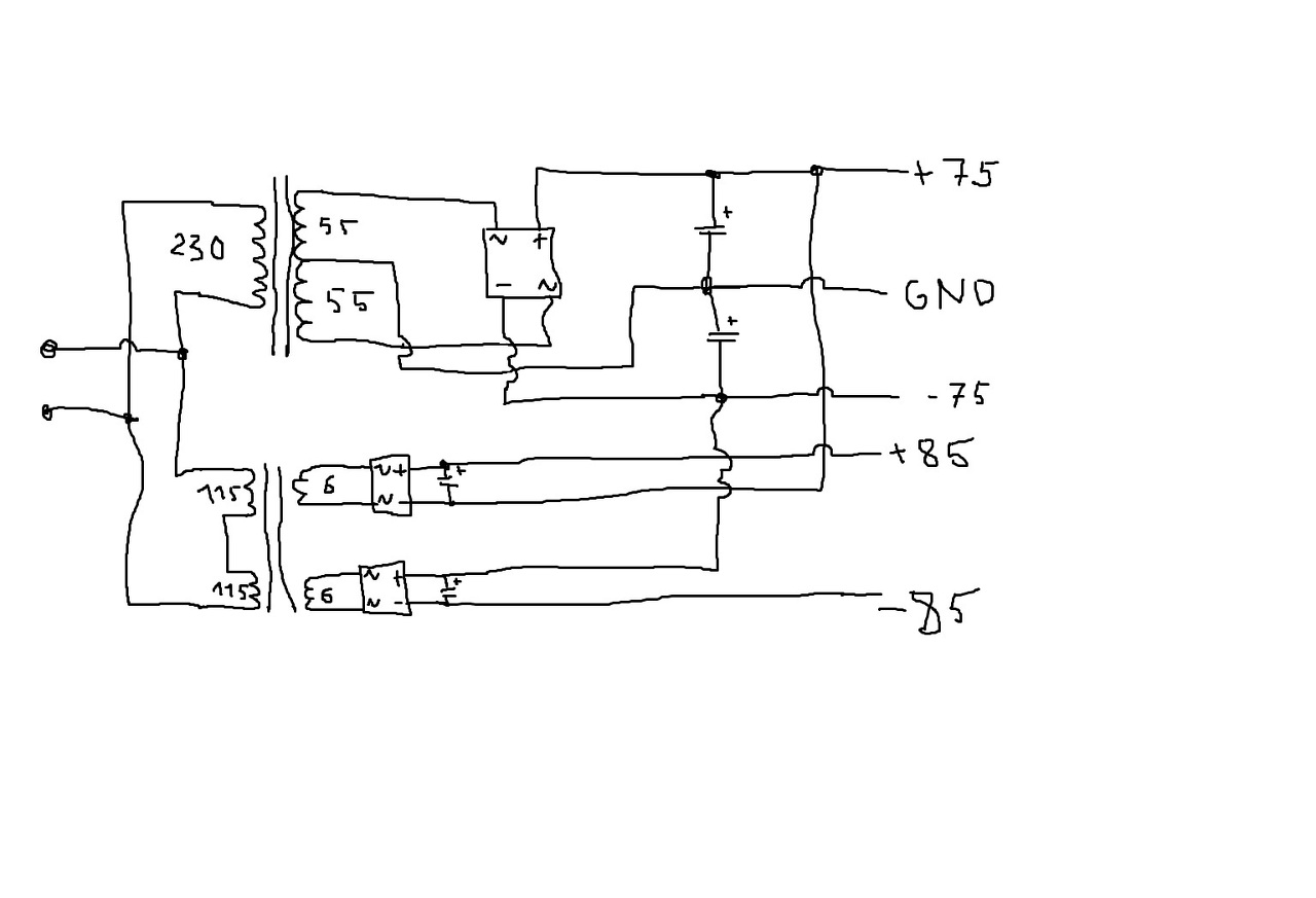

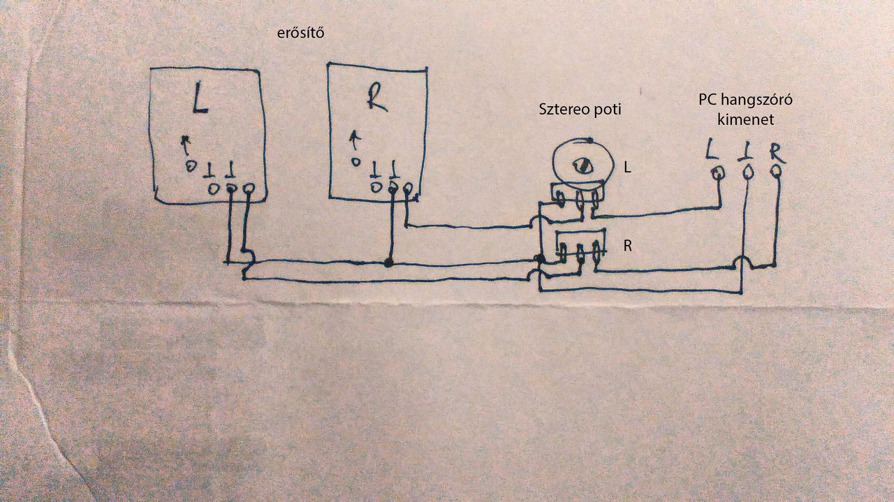

(#) IOsys hozzászólása Márc 31, 2015 /
Sziasztok. Most készülök első erősítőm áram alá helyezésére, de nem vagyok biztos a dolgomban. A kép magáért beszél. Jó így a bekötés? Azért vagyok bizonytalan, mert a középleágazásos trafó közös pontja (ami hajtja az erősítőt) egy az egyben össze van kötve a számítógép hang kimenet közös pontjával, és kicsit gyanús nekem ez így.
(#) reloop válasza IOsys hozzászólására (») Márc 31, 2015 /
Szia! Jó lesz így, természetes dolog, hogy a táp és a jel testpontját összekötjük.

Ja, még valami. A nyugalmi áramot hol kell mérni? Azt tippelem, hogy egy csatorna (oldal) áramfelvételét kell mérni, de +/--os táp van, 3 vezeték megy.
A hozzászólás módosítva: Márc 31, 2015
Nyugalmi áram alatt a végtranzisztorokon vezérlés nélküli állapotban folyó áramot értjük. Általában nem szakítjuk meg az áramkört, hanem a végtranzisztor emitter, vagy source ellenállásán eső feszültségből számítjuk az értékét. Linkelj be egy rajzot az erősítődről, azon pontosan meg tudom mutatni.
