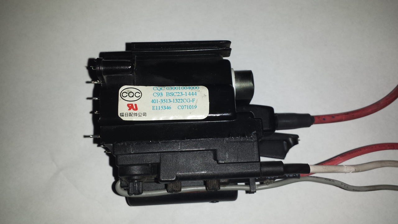

Van egy sorkimenő trafóm egy régi crt tvből. Fogalmam sincs melyik láb melyik, gugli barátom nem dob semmit a sorszámra. A kérdésem az lenne, hogy hogy tudnám megállapítani, hogy melyik a primer és a szekunder tekercs? Illetve mi kellene még a bekötésnél a magasfesz. előállításához?
A tévéd rajza alapján meghatározhatóak a kivezetések.
Keress vissza a nevemre, ha jól emlékszem, tettem közzé infót, miként kell csinálni a beazonosítást.
Valószínűleg vak vagyok, de sajnos nem találom...
![]() Ha nem nagy kérés, légyszi, küldj egy linket
Pedig ott van a következő oldalon, ha 50-re állítod a megjelenített bejegyzések számát: Bővebben: Link
Amúgy keresni a "Csak ebben a témában keresés" menüponttal tudsz, ezzel a hivatkozással: Keresendő kifejezés * topic:804 user:_BiG_
Próbáltam, de valahogy nem az igazi a dolog... a 0V pin még megvan. 1ohm viszont nem csak 2 láb közt van (viszont csak egy olyan pár van, ami egymás mellett található, gondolom az lesz az). A 9V-os elemes résznél viszont elvéreztem. Még csak nem is közelít 30 volthoz... 64 Voltot is mértem és bőven tartja a trafó, ha rajta hagyom a szekunderen a 9Voltot (igaz, nem elemmel hanem 9V-os táppal csináltam, ez gond lehet?).
Nos, a 9V-os elemes trükk a tekercs "polaritását" hivatott megtalálni. A "polaritás" itt azt jelenti, hogy nem mindegy, melyik primer kivezetésre kerül a táp és melyikre a kapcsolóelem (pl. fet), ami földre kapcsolgatja. Az a lényeg, hogy a szekunderrel ellentétes bekötés kell (ha láttál flyback kapcsolást, ott ezt jelölik is pöttyökkel, kiemelve, hogy ellentétes a bekötés). Mivel a szekunder adott, fixen bedrótozva rá az egyenirányítás (sokszorozás), így csak a primert lehet variálni. De miért is kell variálni? Azért, mert ha rossz irányból van gerjesztve a primer, akkor nem pozitív nagyfesztüske jelenik meg a szekunderen, ami a diódákon át tud menni és használható, hanem negatív. Azt a diódák megfogják. Hogy mégis mérsz egy kisebb feszültséget, az azért van, mert nem csak kikapcsoláskor indukálódik feszültség a szekunderen, hanem bekapcsoláskor is, csak kisebb, és ellentétes polaritással. Ez az ellentétes polaritás ki tud menni a diódákon át, csak kicsi lesz.
Az, hogy tartja a nagyfeszt, az azért van, mert van benne egy kaszkád sokszorozó, ami kondenzátorokat is tartalmaz. Ezek feltöltődnek és tartják a feszt (és nem az elem rajtahagyása az ok). Teljesen jó. Az elem, ha rajta hagyod, feleslegesen merül. Mert az egyenáram már nem csinál semmit, csak mágnesezi a vasat. Csak az áramváltozás (ki-be kapcsolás) indukál a szekunderen feszültséget. A hozzászólás módosítva: Jan 15, 2017
