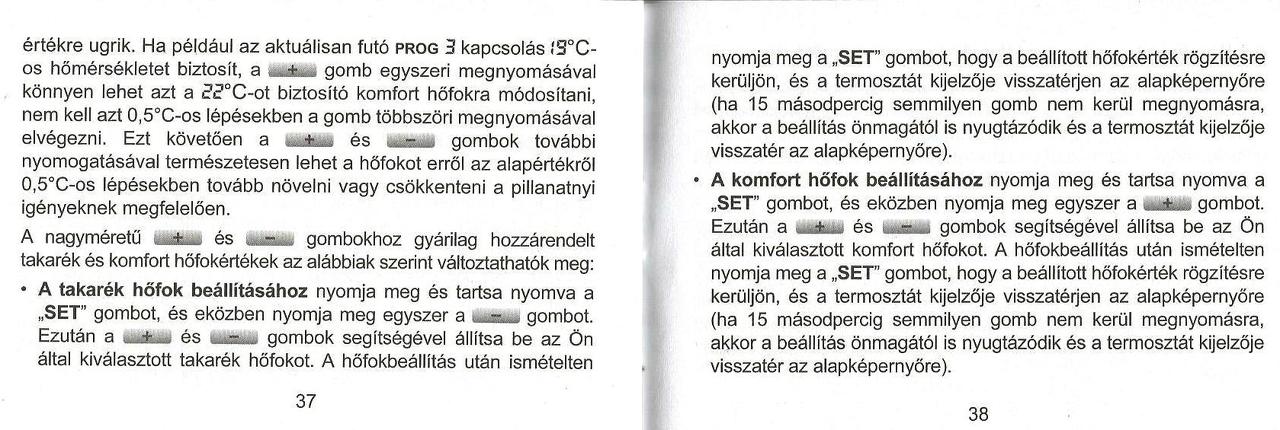

(#) laci48 hozzászólása Ápr 3, 2015 /
Sziaszto!
Vettem a tél elején egy Q7-es szobatermosztátot padlófűtéshez.Jól is működik de most jön a fránya enyhe idő és jó lenne ha csak úgy működne mint egy mechanikus egyszerű darab.Tudja valaki hogy "reset" után hogy működik?Mi a gyári beállitsa mert a használatiban erről nincs egy szó sem.köszönöm.
(#) proli007 válasza laci48 hozzászólására (») Ápr 3, 2015 /
Hello! Nincs kezelési utasítás-od? 5.4 bekezdés..

(#) laci48 hozzászólása Ápr 4, 2015 /
proli007 kösz a választ ,van használati de az abban leirtakat csinálva nem jön a "kulcs"
(#) VIM válasza laci48 hozzászólására (») Ápr 4, 2015 /
Szia! Lehet, hogy nem a "reset" gombot kellett volna megnyomni, csak a SET-et ami ugye a set up (beállít) rövidítése .... Amit beollóztam az már az újfajta Q7 manuáljából van.
A hozzászólás módosítva: Ápr 4, 2015
(#) zoszka válasza laci48 hozzászólására (») Ápr 4, 2015 /
A "hold" gombal tudod manuálisba tenni, nem a reset-tel, vagy a set-tel. A "hold" gomb megnyomása után csak a +,- gombokat használhatod. Bármi mást megnyomva kilép a funkcióból. De ez benne van a leírásban, ha végigolvasod.
(#) laci48 válasza zoszka hozzászólására (») Ápr 4, 2015 /
az a baj,hogy be nyomtam a holdot és nem jelenik meg a kulcs,tehát a kézi beállitás a következő program váltásig él csak.A resetet nem használtam.
Ha nem reagál a hold gombra, de minden más rendben van, nyilván nem jó a gomb....

(#) laci48 válasza zoszka hozzászólására (») Ápr 5, 2015 /
Ezt hittem én is, de ma maceráltam és nem kulcsot,hanem a bőröndöt mutataja.Lehet,hogy a program nem lett jól "égetve"?Persze a "nyomjuk meg rövid ideig" nem egzakt.A nejem azt hiszi ,hogy meghülyültem de nagyon bosszant ha valami nem ugy működik ahogy kéne.
