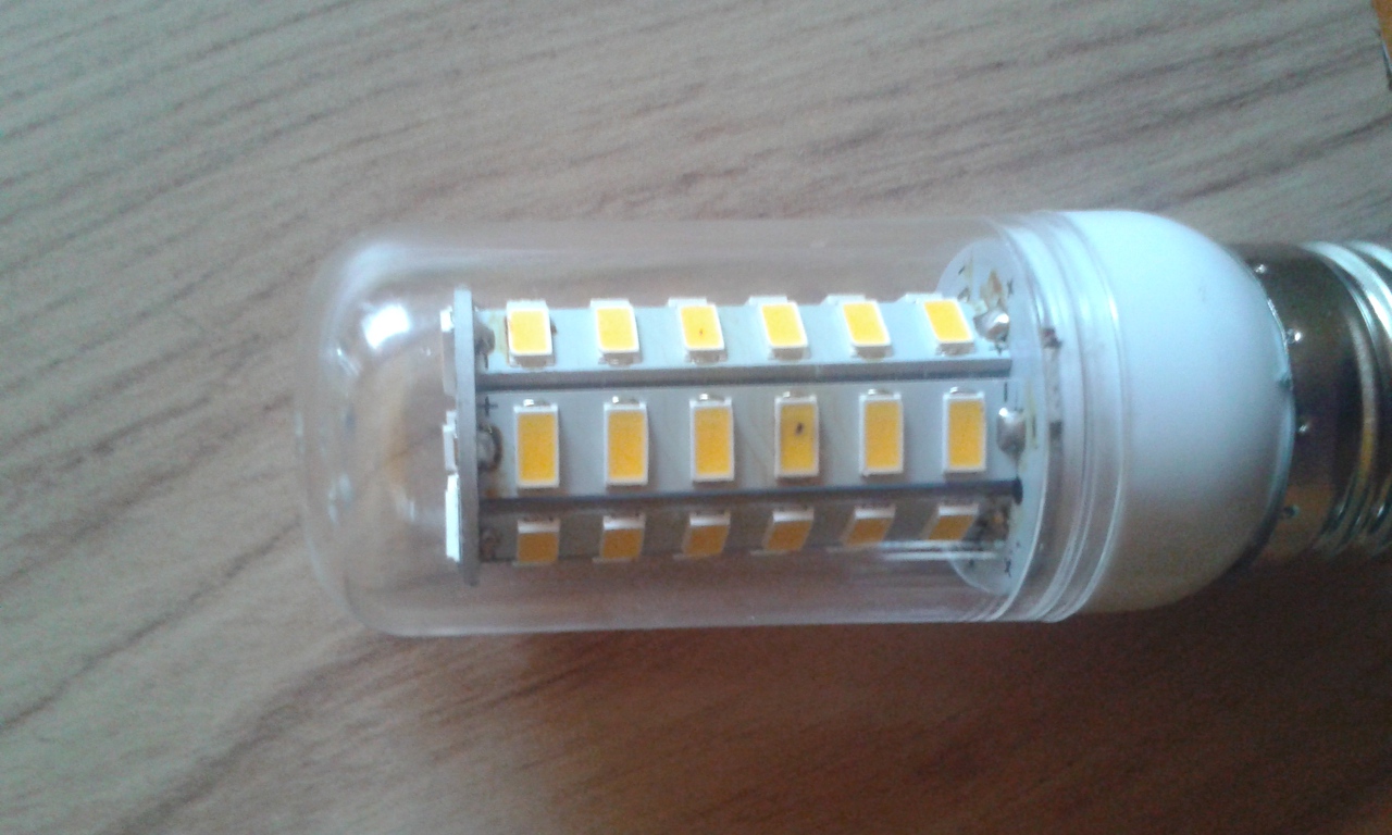

Az menyire normális, hogy a bőven 10000+h-s élettartamúnak kikiáltott E27 56 LED SMD 5730 kukorica izzó még az ezer órát sem éri el, aztán tönkremegy? Hibás lehet talán a széria amit rendeltünk? Az összes ilyen izzónk ugyanezt produkálja és szinte mindegyiken 3. led pukkan el...
Valószínűleg ott van a legmelegebb a búrán belül, tervezési hiba.
A leggyakoribb ok a szellőzés (hűtés) hiánya. Ha a búra* felülről zárt, a hő nem tud eltávozni. Másik ok lehet a fényerő érdekében a hatérértéken járatott LED, esetleg egyszerűbb áramkörű izzónál a magasabb hálózati feszültség. Ha tényleg azonos pozícióba ültetett LED adja meg magát, a hűtőpaszta mennyisége lehet kevés (beültető program hibája, vagy eltömődés az adagolóban). Mindez akkor lehet igaz, ha a hordozó alumínum lemez, és nem műanyag.
*:Búra alatt a lámpabúrát értem, és nem a körte búráját. A hozzászólás módosítva: Feb 10, 2018
Köszönöm a válaszokat! Akkor tervezési hiba lesz, mert a nem zárt búrájú lámpáknál is ugyanez a helyzet, pár száz óra után ott is megadják magukat. Legközelebb más fajtával próbálkozunk.
