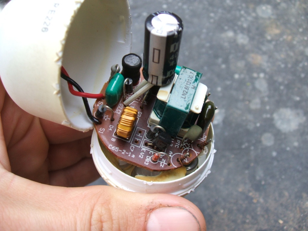

A napokban vettem ilyen energiatakarékos izét. Nem volt olcsó mulatság, darabja 1300Ft volt. Erre az egyik máris megdöglött a háromból, felkapcsoltam a lámpát, egy nagyot villant, majd kialudt. A párjának nem esett baja. Sikerült szétszednem (meglehetősen erős amperszaga van), és látom, hogy valami tranyó van benne meghalva, a sarka le van pattanva. Ha sikerülne kicserélni ezt a tranyót, akkor működésre lehetne bírni? Ez van ráirva a tranyóra SBP11 CS852.

Nézd meg a csö fűtőszálát, hogy szakadt vagy nem. Ha nemszakadt akkor tranzisztor csere és úra tudod használni. De nézz szét a tranzisztor környékén, hogy nincs e egyéb rossz alaktrész.
Ha a cső nem szakadt keress hozzá szakadt fűtőszálasból másik elektronikát.Némelyikben van egy soros ellenállás a panel előtt esetleg az még megtréfálhat.

Sziasztok! Remélem jó helyen kérdezek! Egy mezei 11W-os LandLite energiatakarékos lámpám halálozott el. Bekapcsoltam, villant egyet, és kész, semmit nem csinál. Megnéztem benne a 2 pici TO92-es tokban lévő tranyót, jóknak tűntek. A 380 V DC is megvan a kondin, az egyik tranyó Collektorán a földhöz képest mérhető kb 360 V, viszont a másik tranyón semmilyen feszültség nem mérhető! Nem igazán tudtam kisilabizálni, hogy hol akad el az áram. Javítható, vagy dobjam ki?
A fénycső fűtőszálait megnézted? A villanásból esetleg következik, hogy az egyik megszakadt.
Azzal kezdtem, mindkettő jó! Egyik fóliakondin sincs pukli, illetve más látszólagos kár. Az összes ellenállás jó, a diódák jó, a kis tranyókat kiszedtem, és B-C, B-E kb 650 Ohm volt, (dióda vizsgáló állásban), tehát ELVILEG jó, de valahol mégis megakad az áram útja! Bezárlatosodhatott egy dióda? Ha jól vettem ki, ezek a C-E között vannak, gondolom védelem céljából! Egyet megmértem(beforrasztva) és sehogy nem mutatott semmilyen ellenállást! Ez lehet hiba? Illetve ha be van dugva, közelebb hajolva hallani valami nagyon halk ciripelést, de az áramfelvétele közel 0. (1 mA)..nem értem!
Jó hülye vagyok! Nemtudom, szerintem pont összeért amikor megmértem, mert nem jó, tényleg szakadt az egyik fűtőtekercs!
