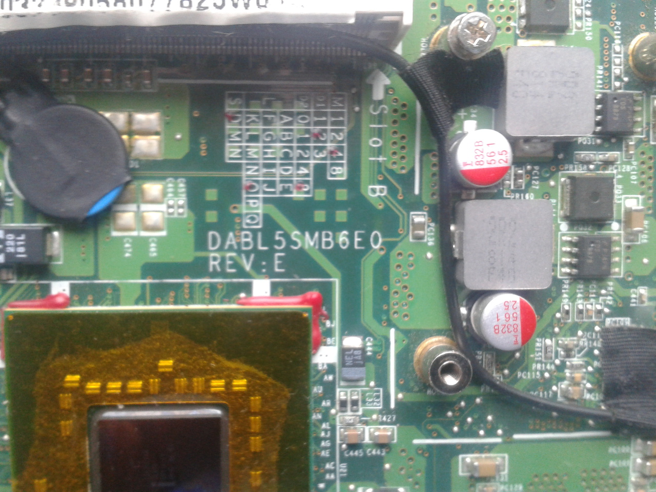

(#) ufi hozzászólása Ápr 28, 2015 /
Egy Toshiba satellite A300 típusú laptoppal kérném a segítségetek!
Valószínűleg zárlatos az alaplapja,mert ha rádugom a töltőt,a feszültség elszáll (letilt a töltő)! Áramtalanítás után újra mérhető feszültség a töltőn!
Hol keressem a problémás alkatrészt?
Képek az alaplapról,kapcsolási rajzot nem találtam sajnos! Akkuról sem indul!
(#) don_peter válasza ufi hozzászólására (») Ápr 28, 2015 /
Próbáld ki úgy is bedugni töltőre, hogy nincs az alaplapon CPU és Memória és persze semmi sincs rákötve. (DVD, venti, ...stb)
Ha úgy is leveri a tápot akkor kezd el méregetni egy műszerrel a DC aljzattól kezdve, hogy nincs e zárlat.
Ezeknél a típusoknál előfordult már a DC aljzat zárlatja, de a CPU is szokott zárlatot okozni, ha a foglalat kontaktos, vagy a CPU hibás.

(#) Doncso válasza ufi hozzászólására (») Ápr 28, 2015 /
Esetleg a töltő áramkörben egy zárlatos fet vagy dióda...
