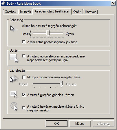

(#) PDM hozzászólása Aug 25, 2022 /
USB-s egér bontását,a "dpi"-t hogy lehet csökkenteni, azaz többet kelljen mozgatni, hogy pl. a "Paint"-ben a lap aljáról a tetejéig menjen a cursor?
(A "Microsoft Mouse and Keyboard Center Shareware" csak a MS termékeket támogatja.)
Előre megköszönöm a válaszokat.
(#) lelkes amatőr válasza PDM hozzászólására (») Aug 25, 2022 /
Vezérlőpult-egér beállításnál szabadon állíthatod.
(#) PDM válasza lelkes amatőr hozzászólására (») Aug 25, 2022 /
Ez a sebességet állítja,csak látszólag jó.
Beállítod, hogy mondjuk egy "kis" méretű "2"-et jól tudsz rajzolni, de ekkor a cursor sebessége bosszantóan lassú pl. a menü eléréséhez.
