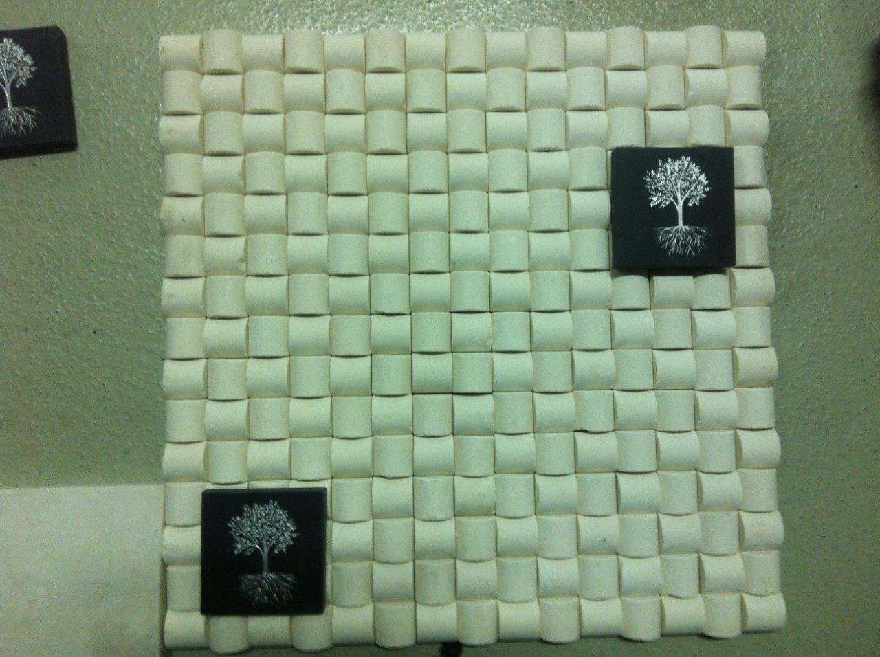

Segítséget szeretnék kérni! Egy a képen látható fonatot kéne csinálnom. 8x8 cm szélességben. 15 fonat van a 8 cm ben. Ha valaki ért hozzá segítsen. Egy ismerősöm szertne engem, vagy a gépem tesztelni. Sajnos ilyet még nem csináltam, és azt sem tudom hogy álljak neki.

(#) kaqkk válasza Koncsar hozzászólására (») Ápr 28, 2015 /
Egy cad cam informatikust ráállítottam a problémára ...
(#) Koncsar válasza kaqkk hozzászólására (») Ápr 28, 2015 /
Szia! Ez mit is jelent? Ja értem viccelődünk. Akkor tárgytalan a dolog.
A hozzászólás módosítva: Ápr 28, 2015
Nem vicceltem a legnagyobb fiam most végzett cad cam informatikus , a baj az hogy megpróbálta de nem sikerült neki megoldani
Na ez tényleg baj.
(#) SALáta válasza kaqkk hozzászólására (») Ápr 28, 2015 /
Nos én ha lenne itthon is solid edgebe megrajzolnék egy sort , majd edge camba egymás után pakolnám a modelleket, másolás eltolással és már kész is. Én ezeket ismerem. De nem fog a találkozásnál a fal kijönni, megközelíteni meg lehet de 0 átmérős szerszám nincs.

Mivel nem ingyenes a program csomag így nincs itthon . Elég lenne egy stl file egyetlen egy kihúzásról azt már lehetne akár melyik camba, forgatni is. Sziszifuszinak tűnik de végül is gyors eredményt adhat .

Kész az stl fájl hogyan kell betenni az aspire-be ?
(#) vanzerr válasza Koncsar hozzászólására (») Ápr 28, 2015 /
Küldtem néhány filet, nézd meg azokat hátha megfelelnek Neked. Aspire file-ok.
Bocs de ide nem tudtam fölrakni a mérete miatt...
Importáld be modellként a modellingbe. Vagy nyisd be importtal.
Valami ilyesmit látok. De erre nem csinál semmit szimulációban.
Küldtem mailbe néhány filet...
