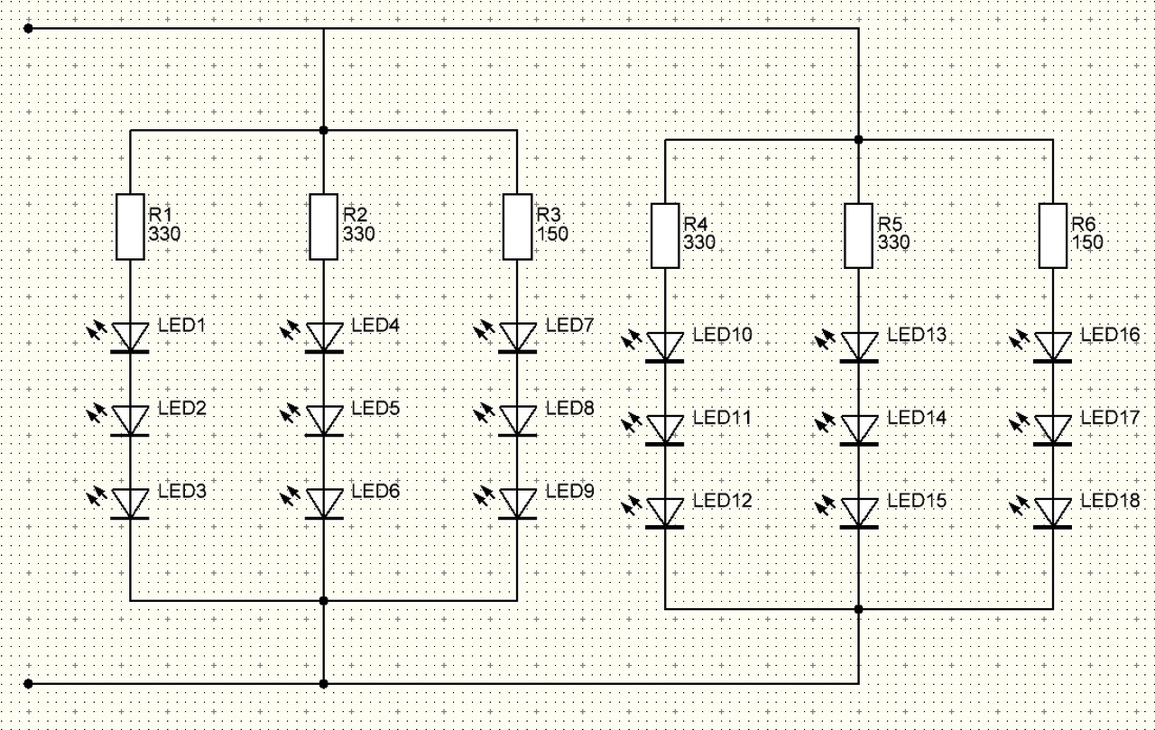

Az smd ledszalag vegyes kapcsolású. 3 sorbakötött lednek 12V-ra van beállítva a szinenkénti áramkorlát egy egy ellenállással, és ezek a sorok vannak párhuzamosan kötve. 5mm-es lednél is illik így csinálni, tápfesztől függően sorbakötni x darab ledet, áramot beállítani egy egy ellenállással , majd a sorokat párhuzamosan kötni. 100 db ledet nem kötnék párhuzamosan.
Igen, közben már végignéztem a vezetősávokat, a melléklet szerint vannak kötve. Az 5mm-es RGB LED-del csak egy baj van: 4 lába van és nem lehet őket sorba kötni a lábszámából adódóan. Ha ennek is 6 lába lenne, akkor lenne csak megoldható.
Mi az akadálya annak, hogy színenként külön LED legyen az 5mm változatban?
Mert nem lehet megoldani a közös láb miatt. Azt meg lehet csinálni persze, hogy az egyszínűeket összekössem, de nem lehetne 3-3 LED-et sorbakötni, vagy tévedek?
Külön piros, külön zöld, és külön kék LED, amire gondoltam. Akkor nincs közös láb.
Igen, ebben az esetben meg lehetne csinálni, csak úgy jobban érzékelhető a kevert színárnyalat, ha egy tokban vannak a LED-ek. Ezért gondoltam ilyen SMD-s változatban megépíteni, de akkor ezek szerint működni fog a dolog, köszönöm a válaszokat!
Valóban, 4 lábbú ledet nem tudsz sorbakötni. Persze lehet, párhuzamosan kötni a ledeket, csak akkor mindegyik elé kell ellenállás 100 lednél ez 300 darab . Ezze lehet spórolni, hogy több párhuzamosan kötött led elé teszel 1 ellenállást. De vigyázni kellaz áraam beállítással, mert ha egy elszáll viszi a többit is amivel direkt van összekötve.
