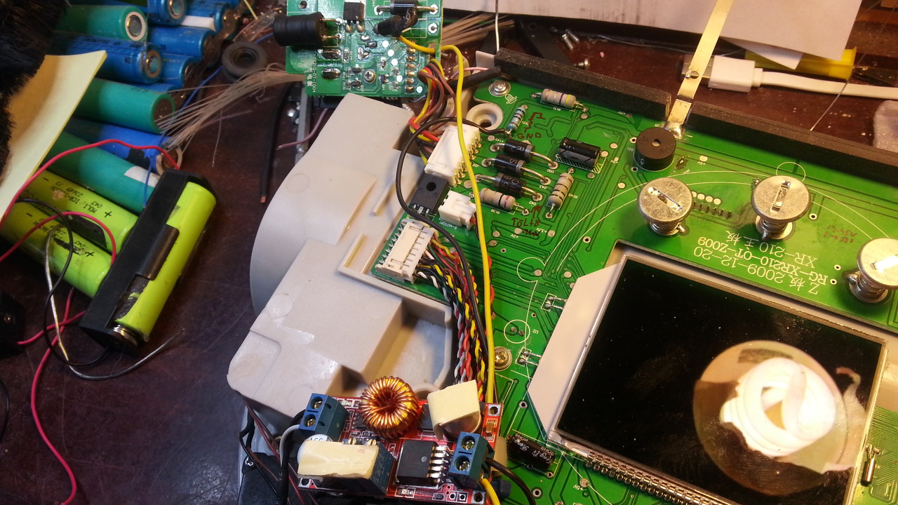

Bizony bizony így van. 10 sec és megjelent a feszültség akkorr most mindent félre és várom a balancos modulomat. Akkucsatlakozást hogy oldottad meg ?
D45 katodon Sárga +
R151 Fekete - Ezt kapcsolja a FET a dockolás után kb 10 s mulva és itt kb +24V mérhető. Nálad gondolom a FET mások oldalon van.
Simán ráforrasztottam, de lehet venni csatit is.csati
csak drága
Megépítettem az áramköröket és azt tapasztaltam hogy a szabályzón az előre beállított 14.4 V a töltőre dugás+10 sec után felugrott 15.1V-ra az áramerősség ami terheléskor mért, az pedig 0.03 A-t mutat. A feszab panelon az ellenállások tekergetése nem változtatja se a feszt se az áramot. Lehet hogy ennek így kell működnie ?
Most nézem :
4*4,2V az 16.8V ezt kell beállítani. Áram ~1A lehet több is . Nálad csak akkor van "terhelés"(~töltés) amit tudsz mérni ha tölt a cucc, kisütéskor azaz amikor a robi takarít akkor nem szabad mérnie semmi áramot a töltő cuccosnak(feszt igen) . 16.8V ez a max fesz amit szabad adni az battery packnak Töltés szabályzó arra hivatott hogy fesz generátorként müködjön addig amig az áram el nem éri a beállított(nálunk1A),ha a battery többet akar felvenni töltéskor mint 1 A akkor szabályozza a feszt(áram generátorként konstant árammal) és ez 1A tölt mindaddig még el nem éri a max (16.8V) kapocs feszt itt át áll fesz generátornak és tartja a 16.8V és annyi áramot "küld" a packnak hogy mindig 16.8V legyen a kapcsain. Balanceres protectio PCBŐ védi az egyedi battery-ket hogy ne lehessen tultölteni (~4.25V ha jól emlékszem) és kisülni se lehessen 2.5V alá ,ilyenkor lekapcsol a battery pack. Továbbá balancer is és igy figyeli hogy minden cella fesze ezen paraméterek között maradjon.
Na jó az ampert nem mertem beállítani rövidzázzal mert be vagyok forrasztva, de 16.8 V ra állítva az összekapcsolás után ismét 15.1 V és 0,03A a mutatón. Ez nem kevés töltőáramnak ?
Észrevettem a hozzászólásokban említesz egy 150 es ellenállást amivel kellene mókolni. Ezt én még nem tettem meg. nem ez lehet a gond ?

Mivel most raktad bele a cellákat, az elektronika utolsó állapota, hogy a celle fesz kisebb mint 2.5V (ugye nem volt benne battery azaz 0V)ezért tiltja a kimeneteket azaz nem lesz a packnak kimenetén fesze.(ez a hiba akkor oldódik fel minden cella benne van és 2.5V<battery<4.2 és volt töltési ciklus(ez lehet pár másodperc is és nem kötelező full töltési ciklus). 1. egyesévvel berakod a 18650 cellákat a packba (ha kész és az egyedi cellákon van fesz(~3.7-4.2) akkor sem lesz kapocsfesz a packnak ment az elektronika tilt még) 2.robival összeköt ha még nem volt összekötve. 3.robit feltesz töltő és vár kb 10-20 sec hogy a robi elkezdjen tölteni azaz feszt ada a pack kapocsfeszültségeire és láss csodát már az elektronika vissza is kapcsol és müxikködik 5. mod* A hozzászólás módosítva: Máj 1, 2015
Nem is hittem volna hogy ilyeneket kell csinálni, kiveszem beteszem, de kérem szépen most már minden működik !!!!!!!!!!!!!!!!!!!!!!!!!!!!!!!!!!

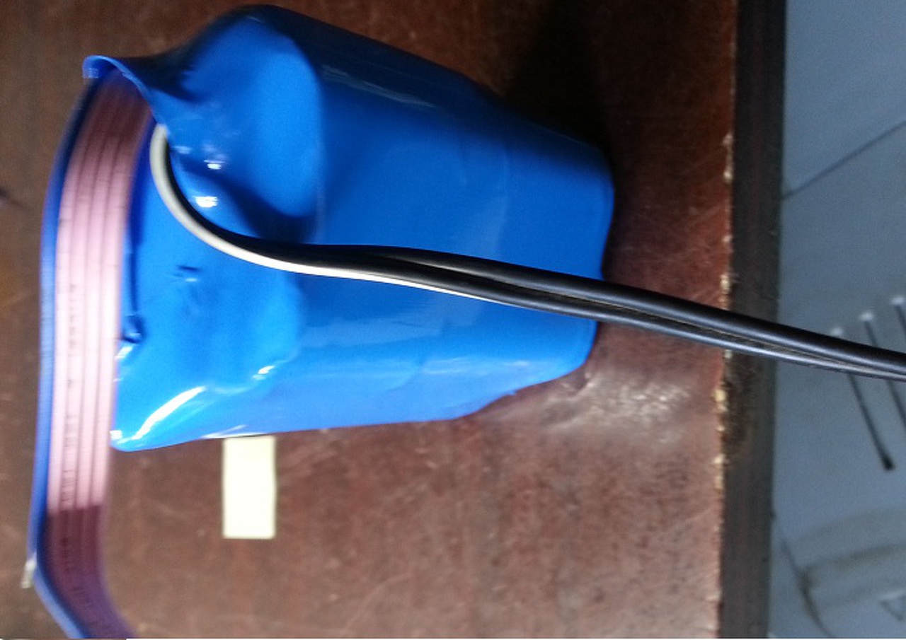

Helyzetjelentés! Volt némi problémám a kínai akutartóval és ujra kellett gondolnom az akupackot. Most már NEM JAVASLOM a tartó használatát VESZÉLYES is lehet . (tudom én javasoltan korábban, akkor még jónak tűnt az ötlet) Csatolok pár képet: Fő problémám hogy elnyomorodott a tartó érintkezői és melegedett ez miatt. Pozitivum: Unalmasan sokáig takarít több mint 2 óra (nem is szeretem ha akkor dolgozik ha otthon vagyok). Karbantartás: a porszívó motor bronz csapácsait érdemes finom olajjal megkenni mert nagyságrenddel halkabb lesz. hmm nem akarom reklámozni az ebajt de ott sikerült szerezni A hozzászólás módosítva: Máj 27, 2015
Ha ezekre az akkucellákra vonatkozik megjegyzésed, akkor tényleg beigazolódott az egy hónappal ezelőtti állításom....sajnos.
A hozzászólás módosítva: Máj 28, 2015
Eddig nem volt tapasztalatom, most ez a tanulópénz. Tanuljunk belőle mindannyian.
NEM SZABAD rossz akksit venni. zoox szerint, már akkutartót sem.
Ezek a vaskos forrasztások is okozhatnak a cellák számára gondot...vagy nem?
Mire gondolsz mi lehet vele a gond?
Azért forrasztottam össze igy mert szerintem nem lesz gond a kontaktlal és bírja a nagyobb áramot is nem úgy mint a korábbi akkutartóval.
Az akkucellákat a forrasztás magas és hosszantartó hője károsíthatja...
