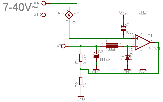

Szerintetek így jó lesz? Mekkora kondi kell neki?
Jó lesz, de ez még csak az egyik fele. A szabályzó elé kell 4700µF elkó, utána pedig 100-470uF. Valamint a szabályzó bemenet-gnd és kimenet-gnd lábai közé, minél közelebb a lábaihoz kell egy-egy 100nF-os kerámiakondenzátor is.
De azt tudod, hogy ez azért eléggé melegedni fog?
Van. Nem analóg szabályzót kell használni, hanem kapcsolóüzeműt. Pl. LM2756 tipusú szabályzó ilyen. Adatlapjában van mintakapcsolás.
Az LM2756 és az LM2575-öt csak ajánlani tudom. Hamarosan cikkezem egy pár sort, mérési eredményekkel és adatokkal.
Most nézem, hogy rosszul írtam a tipust. LM2576
Jó, csak a 100µF helyett nagyobb kondenzátor kell, ha nem stabil egyenfeszültséget kap a bemenetén, hanem transzformátor+graetz-ről megy.
4700µF-ot tennék, és az elég lesz a 12V-os ág terheléséhez is. Ha tudnánk a merevlemez áramfelvételét, és a trafó szekunder feszültségét, akkor utána lehetne számolni pontosan.

Áramfelvétel: - Készenlét: 80 mA - Merevlemez indítása: 800 mA - Merevlemez olvasás/írás: 500 mA - Leállítás: 100 uA A tekercs meg 2 db 18V-os lesz. Akkor így jó lesz(a kondikat majd átírom):
Felesleges két szekunder tekercset használni, mehetnek a szabályzók egyről. Egyszerűen a graetz után odakötöd mindkettőt.
A 12V-os résznél a visszacsatolás feszültségosztójának felső ellenállása nem 3,09k kell, hogy legyen, hanem 8,75k. A graetz negatív ágát is kösd be! Ekkora trafófeszültségnél 2200µF kondenzátor is elég lesz, kb. 1000µF jött ki minimális puffernek, ahogy így gyorsan átszámoltam.

Elég a 3A. 18V-os trafóból 1A lenne a minimum.
Tehát így már jó lesz?
Jó, de felesleges két graetz is. Egy is elég, és utána a szabályzók.
