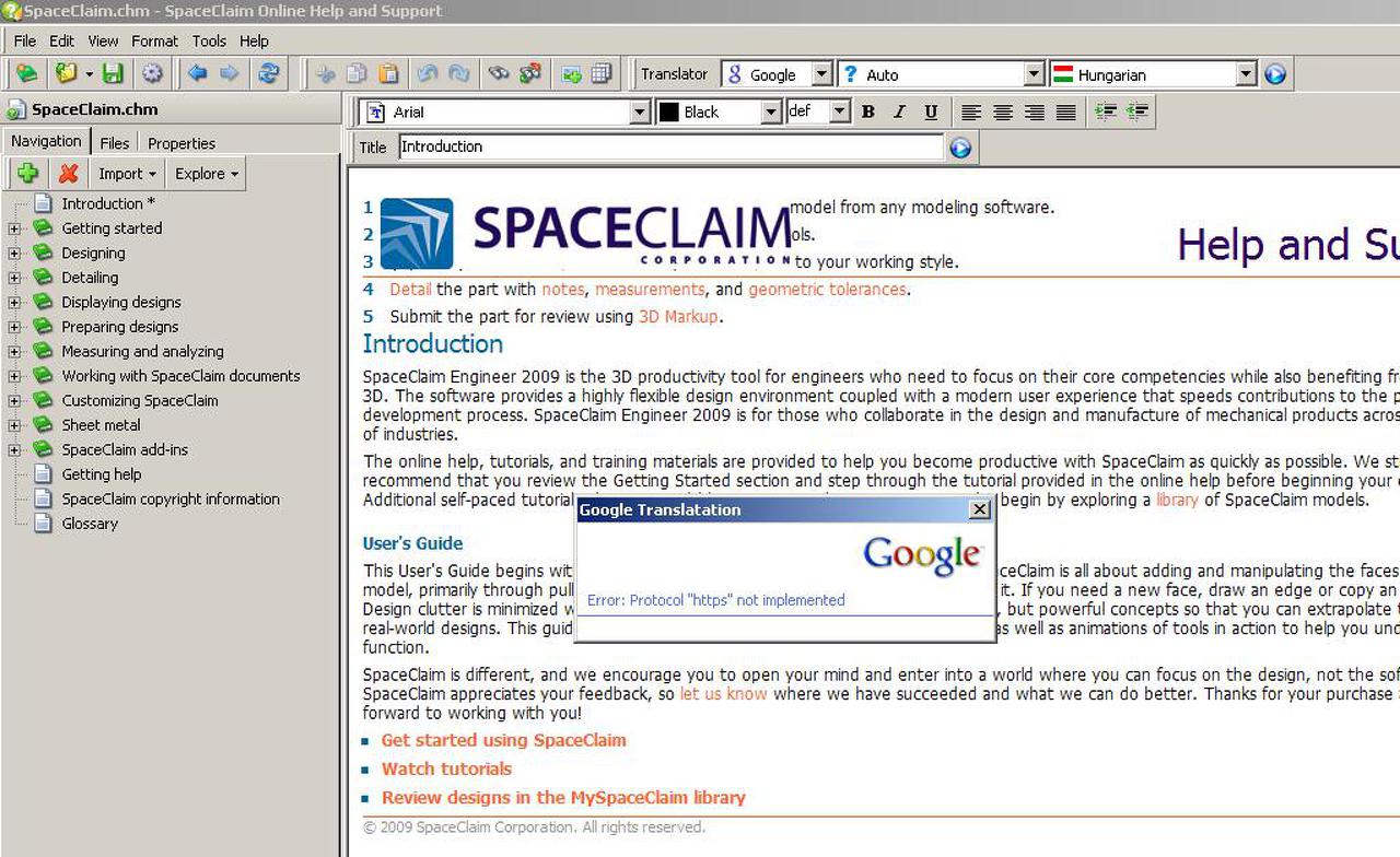

Nem tudom jó helyre írom e sorokat , de ha nem, akkor elnézést érte.Következő a problémám. Van egy CHM Editor nevezetű program, ami interneten keresztül a szöveget a Google Trtanslatationnal fordítaná magyarra. De nem teszi, ad egy hibaüzenetet, a képen az látható. Valamikor működött, de most már nem. Mi ez a hibajelenség? Mi a megoldás rá? Minden megoldást köszönettel veszek.

Szerintem... de nem biztos, csak a hibaüzenetből gondolom: A google translator már csak biztonságos kapcsolaton keresztül érhető el (https) a korábbi nem biztonságos (http) protokoll helyett. Ha nem állítható be a programban, akkor meg kellene próbálni egy frissebb verziójúval. A hozzászólás módosítva: Máj 17, 2015
A második verizóval működik. Frissebb programot telepítettem.
