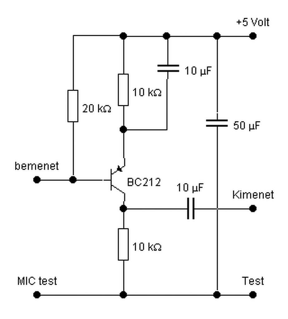

Valaki tudna segíteni egy kapcsolási rajz kiegészítésénél?
Találtam egy egyszerű erősítőt electret microfon felerősítéséhez. Azért jönne ez jól, mert telefonminőségű hanghoz ennél nem igazán akarnék bonyolultabb kapcsolást. Ráadásul az is jól passzol, hogy 5 Voltról működik.
Viszont az illető minden bizonnyal elfelejtette jelölni, hogy az elektrolitkondenzátorokat hogyan kell bekötni - vagy ha direkt nem is jelölte, nekem sajnos nem evidens, mivel nagyon kezdő vagyok ilyen téren.
Lentebb a kép, valaki tudná nekem jelölni, hogy az egyes kondiknál, ha azok elektrolitok - márpedig microfarad-os tartományban polaritásfüggetlent aligha fogok találni -, mikor hol milyen polaritással csatlakoznak?
Előre is köszönöm!
P.S.: Legalábbis a függőleges (10 és 50 uF) helyzetűeknél sejtem, hogy az 5V-hoz a rövidebb (pozitív) végük csatlakozik, a harmadiknál (10 uF) pedig a tranzisztor lábához a pozitív (rövidebb) vég, és a kimenethez a negatív (hosszabb) vég.
Én parasztias logikával ezeket gondolnám, de közel sem vagyok biztos benne, és nem akarom, hogy a kezeim között durranjanak szét, ha mégis tévedtem volna.

(#) morgo válasza asm hozzászólására (») Jún 1, 2015 /
Szia! A "felső" 10µF kondinál, meg az 50µF szűrésnél egyértelmű, hogy a pozitív vége kerül a +5V-ra. A kimeneti kondenzátornál a negatív pólusnak illik a kimenetnek lenni. Egyébként miért ne találnál polarizálatlan 10µF kondit? A rövidebb, meg a hosszab, nem túl világos. Elkóknál a pozitív kivezetés szokott hosszabb lenni, de a negatív kivezetés jelölve is van rajtuk.
A hozzászólás módosítva: Jún 1, 2015
(#) asm válasza morgo hozzászólására (») Jún 1, 2015 /
„Egyébként miért ne találnál polarizálatlan 10µF kondit?”
Öööö.... én úgy tudtam eddig, hogy ilyen nagy kapacitást (10 meg pláne 50 MIKRO-farad) csak elektrolittal lehet megoldani.
Ha meg már folyadék van benne, akkor rossz bekötésnél az elektrolitból gőz lesz, és ha nincs mázlim, szó szerint robban fel a kondi.
Ez nem így van??

(#) pucuka válasza asm hozzászólására (») Jún 1, 2015 / 1

(#) morgo válasza asm hozzászólására (») Jún 1, 2015 / 1
Figyu: Bővebben: Link
Azon a kapcsoláson, amit linkeltél, a 2,2 kohmos ellenállás ról veszi le a jelet, Ez, (hangnyomástól függően) 5 - 10 mV. Ezzel általában nem sokra mész, biztos tovább kell erősíteni. Az erősítés mértéke attól függ hova akarod a mikrofon kapszulát csatlakoztatni. Ha egy általános célú erősítőhöz, akkor egy (további) mikrofon erősítőhöz, aminek a kimenete már meg tud hajtani egy hangerő, és hangszínszabályzó, valamint és /vagy egy végfokozatot. Ahogy az előző hozzászólásokban levő mikrofon erősítő kapcsolásban is láthatod.
