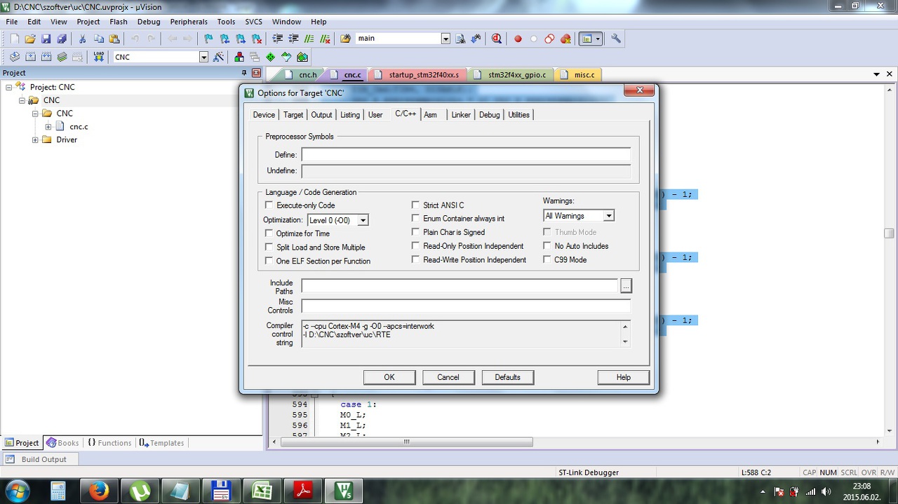

(#) Suncorgo hozzászólása Jún 2, 2015 /
Egy olyan problémába futottam amely teljesen keresztbe tett nekem. Szinte teljesen lámának érzem magam, vagy egy BUG-ról van szó.
uart-on adatot fogadok, ezzel egy flaget állítok be amely elindít 3 timert/countert (TIM2-3-4). Ez az interpolátorom 3 tengelyének a lépésidőzítője. Mind 3 timer ISR-jében a timerek saját magukat képesek leállítani, közben a fóprogramban figyelem a 3 timert és a flag-et. A 3 timer leáll, debuggolásnál látom hogy már nem fut az ISR egyiknél sem, viszont a timer/counter engedélyező bitet olvasva azt látom hogy a 3-ból 2 timer nem kapcsolt ki. Ez hogy lehet? Így beakad a programom.
Ez a main függvényben van, a főprogram:

t1-3 változók a timerek állapota, és ezeket a biteket hiába olvasom azt adják vissza hogy a timerek futnak. Miért?

Ugye egy control regiszter kapcsolok be a főprogramból és olvasom. A kikapcsolás pedig saját maga ISR-jéből történik. Úgy tudom ha egy globális változót használok ISR-en belül akkor annak típusa mindig volatile de egy control regisztert nem tudok volatile-re beállítani.
Létezik hogy ezért nem működik megfelelően a kódom? Nálatok hogyan van a fordító beállítva? Az is lehet hogy csak egy optimalizációs beállítás vagy ilyesmi van elállítva nálam.
A hozzászólás módosítva: Jún 2, 2015
