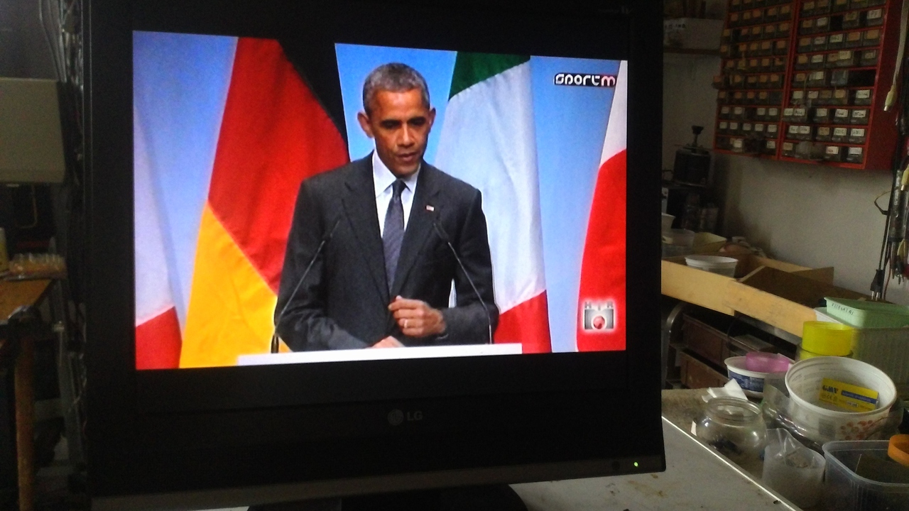

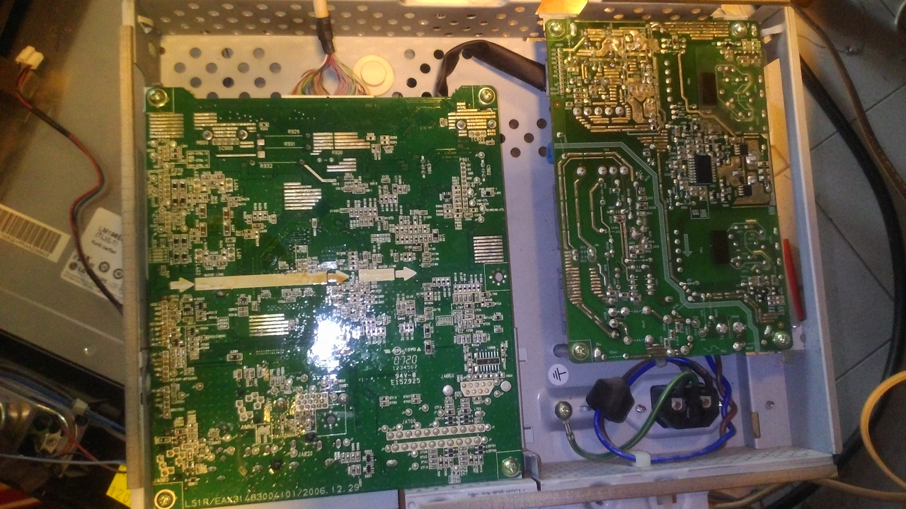

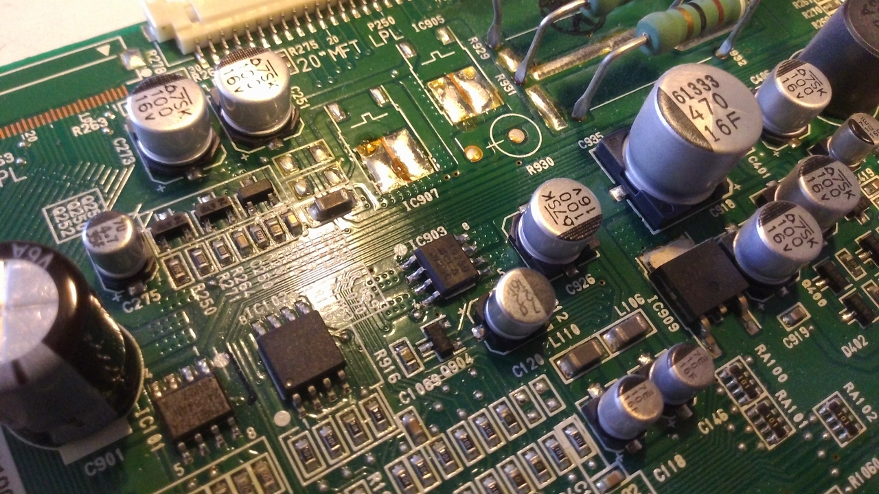

Egy LG Flatron M1921A monitor, tv -vel lenne gondom. Egyik napról a másikra leállt, stanby led nem ég. Kinytottam a táp részen találtam 5 db gyanusan feldagadt kondenzárort. Cseréltem őket. A két panelt összekötő csatlakozón megvan az 5 és 15v feszültség. A proci panelon a stabokon névleges feszültségeket mérek. A hibajelenség nem változott. A fő processzor jéghideg. Az on gombra megjelenik a vezérlőjel, de nem indul a tv. Van esetleg valakinek tapasztalata, hogy lehetne tovább menni a javítással. A táptól elszállhatott a proci?
(#) Buvarruha válasza sooty hozzászólására (») Jún 5, 2015 /
Az utolsó kérdésre a válasz, igen. De az is lehet, hogy a FW sérült.
(#) Buvarruha válasza Buvarruha hozzászólására (») Jún 5, 2015 /
Ha jéghideg a processzor, akkor az oszcillátort ellenőrizd, hátha, csak az a gondja.
(#) sooty válasza Buvarruha hozzászólására (») Jún 6, 2015 /

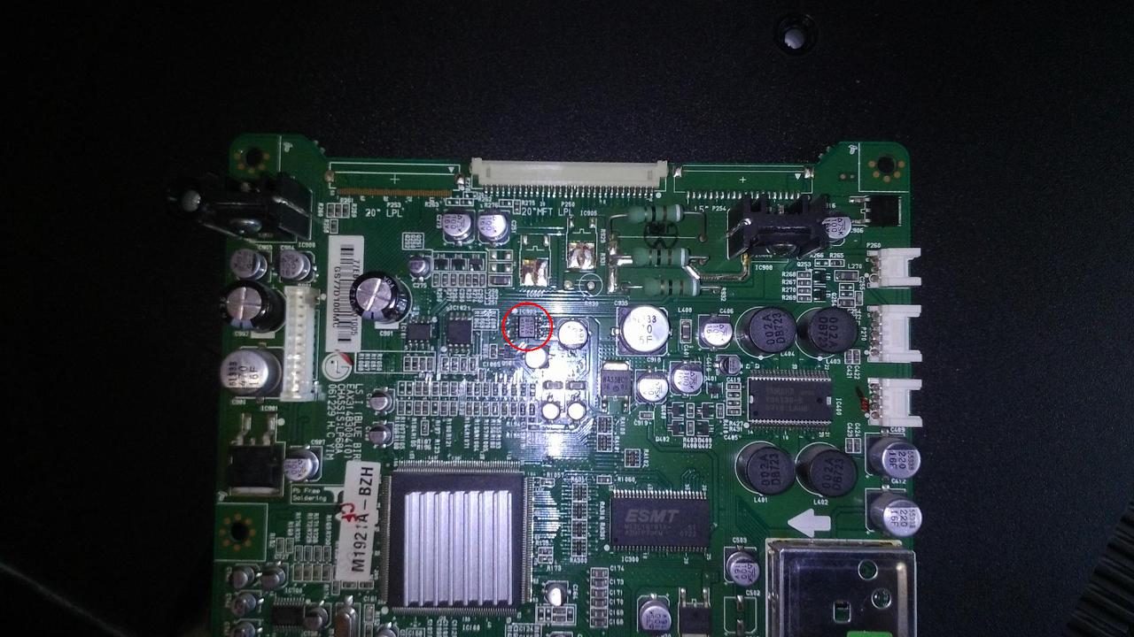

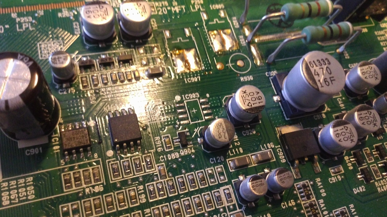

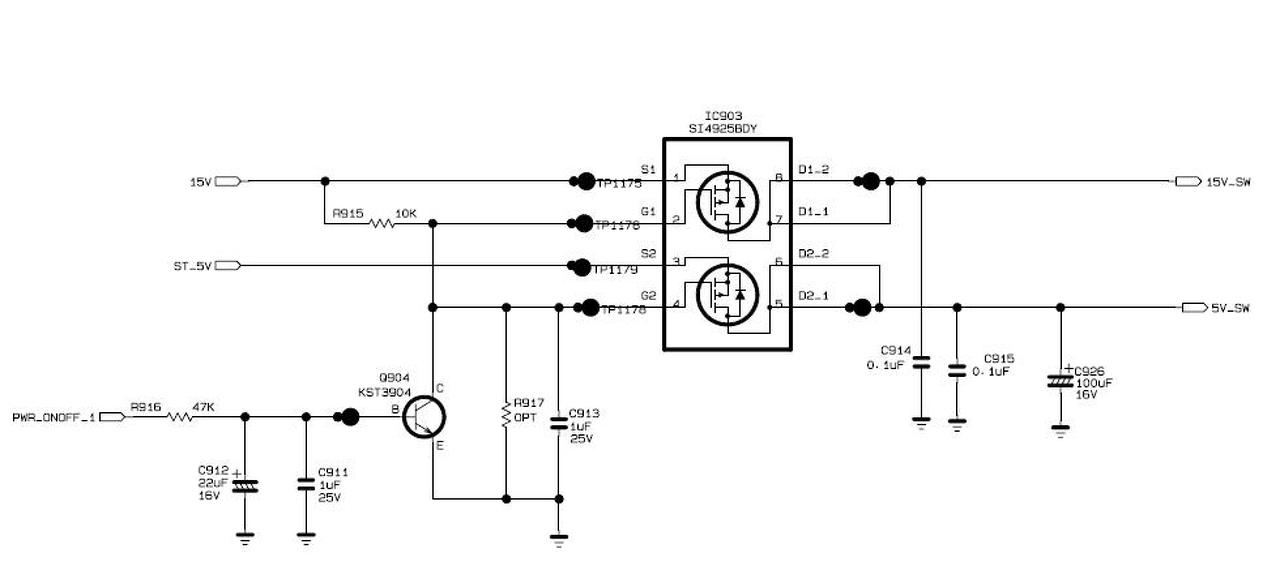

Köszi! Úgy tűnik megvan a hibás alkatrész. SI4925BDY dual p-mos fet a kimenetén már nincs meg az 5v.
(#) Buvarruha válasza sooty hozzászólására (») Jún 6, 2015 /
Amíg nem indul el nem is lesz, mivel az kapcsolja a tápját a kijelzőnek.
Valóban. A 15v viszont ugyanott megvan, tehát a fet be van kapcsolva... úgyhogy reménykedek.
Mivel P csatornás, akkor van nyitva, ha alacsonyra van húzva, ha 15V van a gate-jén, akkor zárva van. Ennek hibájából csak annyi történne, hogy nem kapna tápot a kijelző, de minden másnak mennie kellene, nem ez lesz a gond. Ja nem a kijelző, hanem a panel tápjának kapcsolója ez, de ezt a processzor vezrli és a lényegen nem változtat, nem ezzel lesza gond, még készenlétet sem jelez, indítani sem lehet.
A hozzászólás módosítva: Jún 6, 2015
Lehet, hogy más is hibás. Mivel a 15v_sw megvan és az 5v_sw hiányzik, valamint az 5v_sw visszamegy a tápegység panelre, egyelőre csak ezt a fetet tudom cserélni. Aztán kiderül.
Cserélni felesleges, egyszerűen ki lehet deríteni, hogy működik-e multiméterrel és a meghibásodás esélye nagyon minimális.
(#) sooty válasza Buvarruha hozzászólására (») Jún 9, 2015 /
Fet megjött, kicseréltem. Tv beindult. Köszi az együtt gondolkodást. Azt hittem halott a procis panel.
