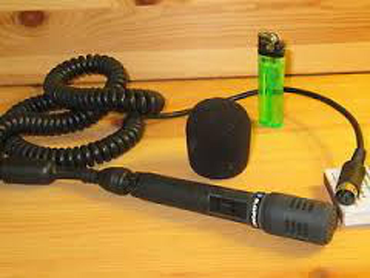

Sziasztok Tudna valaki segíteni milyen típusú mikrofon lehet ez? Elekret, kondenzátor, dinamikus? És milyen előerősítő kellene hozzá? A Típusa Blaupunkt CDM- 07-S
200 ohmos dinamikus mikrofon, érzékenysége -78 dB.
3 - 10 mV -os mikrofon erősítő, és/vagy mikrofon trafó.
