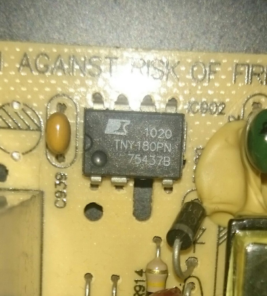

(#) hobbyboby válasza kadarist hozzászólására (») Márc 17, 2015 /
Gyakorlatilag egyik kondi sem pupos a NYÁK-on, meg ami valamikor tényleg az volt (pl. a primer körben a 10 µF/400V), azt én már régebben kicseréltem.
Az az ellenállás viszont az IC 5-ös lábán nálam (az áramkörben) 100 kohm.
Lehet, hogy kissé megnyúlott - tehát elsőre azt nézem meg. Bizony eléggé "pörkös" a teteje ...
Kondicsere az jó meló lesz, mert van benne - összesen vagy 8 db.
Gondolom, azért a kapacitások értékére és a feszültség-tűrésekre figyeljek.
Pl. nem tehetek 47 µF-helyére 68 µF-ot - meg ilyesmi.
Vagy az igazából teljesen lényegtelen ...?
Apám! Király vagy!
Kicseréltem a 100 kohm-ot (amit megemlítettél.
Igaz - a réginek se volt különösebben semmi baja az is 100kohm volt. Tehát a látszat csalt
no meg 2 darab elkót - s máris egyből megjavult a tápegység!
Az egyik elko a primerkörben a 47µF/35V (betettem a helyére egy 47uf/50V), és a szekunder oldalon az 1000µF/16V-os másikat.
Egyből megvolt +5V!
Nem tudom, valójában melyik kondi lehetett ténylegesen a rossz, de "kiugrott" már a második próbára.
- Köszi az ötletet! -
