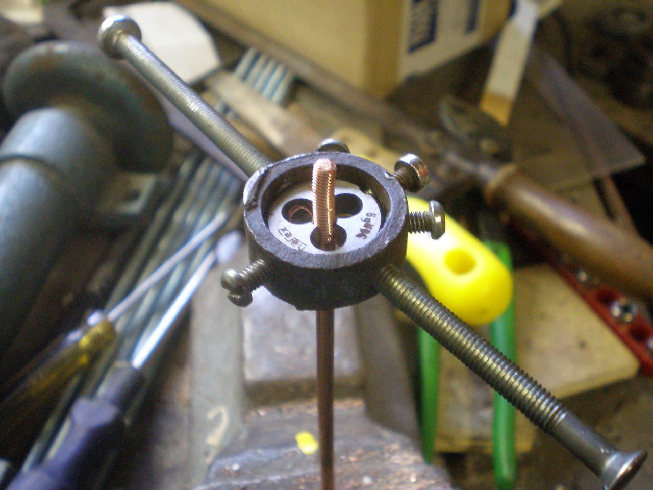

Hamarosan szándékozok építeni egy eredeti kinézetű detektoros rádiót. Ehhez szükségem van réz menetszárra. Ez egy nagyon nehezen beszerezhető alkatrész. Kerestem a rézdrót hulladék között egy alkalmas átmérőjű drótot, majd M4-es menetet vágtam rá. Ugyan ezt kipróbáltam M3-assal is. Mind a kettővel szépen sikerült. Aki hasonló terveket rebesget annak hasznos lehet, de aki steampunkal foglalkozik annak is.
Sárgaréz anyagú pálcát hegesztéstechnikai boltban lehet legkönnyebben beszerezni. A menetmetszés pedig egy fúrógép segítségével nagymértékben egyszerűsíthető, és a készített menet nem hajaz "hernyóra".
Meg fogom próbálni. Ez még csak teszt volt, hogy rá e lehet egyáltalán metszeni a menetet a rézdrótra. Iskolában csak menetfúrást tanultunk, mert nem volt megfelelő rúdanyag a menetmetszéshez, így ezzel kapcsolatban nem ismerem a mesterfogásokat.
Azt tudom, hogy létezik réz hegesztőpálca, van is itthon pár szál féltve őrzött réz pálcám, de itt az a lényeg, hogy a ház körüli anyagokból rakjak össze valami működőt. Nekem itt ebben a világvége kis városban réz hegesztőpálcát is csak megrendelésre tudnának szerezni, több hónap alatt! A M2,5-ös menetszárat fél év alatt szerezték be anya nélkül. Apám viszont villanyszerelő, mindig van itthon potyadék rézdrót.
Vörösrézre elég macerás a menetvágás; az anyagot kell forgatni (lmf: fúrógép), a metsző legyen fix. Kenni faggyúval rendesen. Sárgarézre könnyebb. A tartása is jobb (kevésbé nyúlik).
Meg a "villanydrótnál" alapkövetelmény hogy "nyekeljen meg nyakoljon"
Akár ki is használhatod a réz azon tulajdonságát, hogyha erősen meghúzod, megkeményedik. Dróthúzásnál is minden átmérő csökkentés után lágyítani (hőkezelni) kell az anyagot. Viszont ha meghúzod, akkor csökken az átmérője is némileg. Bár úgy tudom, hogy a tömör villany vezetéknek nem az átmérője, hanem a keresztmetszete 2,5 (mm2)
A hozzászólás módosítva: Aug 2, 2015
Ez jó ötlet, ki fogom próbálni. Bár nem tudom, azt a rézdrótot, amire húzás után rá tudom vágni a M4-es menetet mivel fogom meghúzni. Erre majd valami csavaros erőkaros megoldást kieszelek.
Az anyag forgatására gondolom lassú fordulatú fúrógép volna jó. Majd ha elkészülök vele (perselycsere) akkor kipróbálom. Köszönöm az ötleteket.
Hidraulikus emelővel. A menetvágás pedig esztergapadon, kitámasztással.
