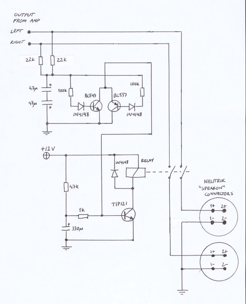

Ez a koppanásgátló DC figyelő működőképes?
És az a kérdésem, hogy ha 2 áramkörös relét teszek bele, akkor elég ez egyik végfok kimenetét figyelni, és aszerint a hangfalra kapcsolni a másikat végfokpanelt?
(#) szamóca válasza szucsistvan123 hozzászólására (») Jún 11, 2015 /
Nincs hangfalad!
Így képezd ki az áramkört.
(#) steelbird válasza szucsistvan123 hozzászólására (») Jún 11, 2015 /
„ha 2 áramkörös relét teszek bele, akkor elég ez egyik végfok kimenetét figyelni...”
Mi van akkor, ha a nem figyelt végfok elszáll és kiküldi a tápot a hangszóróra? Elfüstöli vígan a hangszórót, a védelem meg ebből semmit nem vesz észre.
A Szamóca rajza figyeli mindkét végfokot, azzal nem lesz ilyen probléma. Ráadásul plusz egy ellenállás csak...
Működőképes. T1 és köre felel a be-kikapcsolás időzítéséért, T2-T3 és köre a kimeneti egyenfesz pozitív ill. negatív létét, T4 a relékapcsolásáért felel.

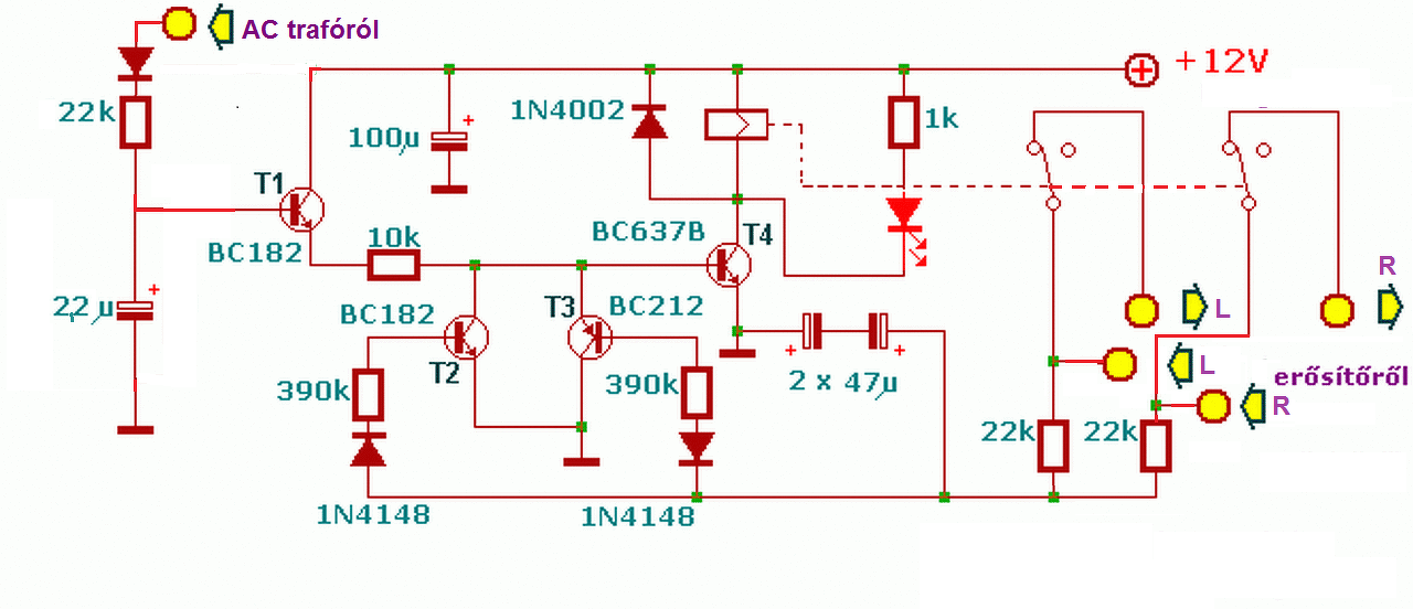

DC védelem van benne, a koppanásgátló funkciója viszont csak bekapcsoláskor működik, kikapcsolási tranziensek ellen nem véd rendesen, mert később old le a relé. Ugyanez a helyzet pillanatnyi áramszünet esetén. A relé mindaddig behúzva marad kikapcsoláskor, amíg a 12V -os tápból kap elég tartóáramot, illetve amíg ki nem sül a T1 körében a 47µF a vele párhuzamosan kötött 1MOhm -on és a járulékos ellenállásokon keresztül.
A két sorba kötött polarizált 47µF helyett pedig inkább egy bipoláris 33µF -os kondit kellene beletenni, itt kapható és árban is rendben van.
Így már figyeli a kikapcsolást is.

(#) szucsistvan123 hozzászólása Jún 16, 2015 /
Sajnos a tranyós kapcsolás nem működik! Egyből behúzza a relét, ha áramot kap. Nem akarok többet szórakozni vele, mert már nagyon sok dologgal próbálkoztam. Annyit meg nem ér!
Most találtam egy másikat: Ebben egy műveleti erősítő van. Erről mi a véleményetek? Ez működőképes?

(#) 13_Balu50 válasza szucsistvan123 hozzászólására (») Jún 16, 2015 /
Az általam belinkeltnek nem kell külön 12 V, a végfok szimmetrikus tápjáról megy és kell a trafó szekunder részéről 1 szál ami az áramkimaradást érzékeli, ugyanis azonnal betilt ha elmegy az áram, nem lövi ki a hangszórót. A tiédhez csak max 12 v os relé mehet, de azt nem tanácsolom kiccsi az ellenállása azt a bd137 biztos nem fogja birni.

(#) steelbird válasza 13_Balu50 hozzászólására (») Jún 17, 2015 /
Az a baj az általad javasolt kapcsolással, hogy a BD, ami a relét kapcsolja, nincs telítésbe vezérelve. Egy 10kOhm -os bázis-kollektor közötti ellenállás adja a nyitóáramát. Nem jó megoldás, a kapcsoló tranzisztoron sok feszültség marad emiatt, az pedig a rajta átfolyó árammal együtt feleslegesen fűti a tranzisztort. Ráadásul két tápfesz kell neki, ami megfelelő terhelhetőséggel nem áll rendelkezésre minden erősítőben.

(#) steelbird válasza szucsistvan123 hozzászólására (») Jún 17, 2015 /
Minél nagyobb bétájút. A kis BD -knek nagyobb a bétája, mint a nagyoknak. De melegedni fog a 270 Ohm -os relével nagyon. Ez konstrukcióból adódó probléma, nem a legjobb megoldás. Az előzőleg megépített kapcsolásodnak is működnie kellett volna, úgyhogy valamit te szúrhattál el. Én ezt nem javaslom a számodra. Már csak a BD melegedése miatt sem. Egyszerűbb rajzot keress.
A soros ellenállás mehet, de az értéke függ a tranzisztor tipusától, bétájától, a tápfesztől, szóval azt igazából egy árammérés után kellene kiszámolni, hogy mennyi legyen az értéke. De a melegedést nem oldja meg, csak annyit érsz el vele, hogy nem a tranzisztor fog főni, hanem az ellenállás. Ez alapból rossz megoldás, hogy a teljes tápfeszről kapcsolják a relét.
