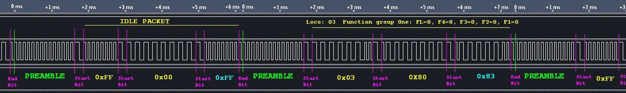

Én egy olyan adót és hozzá vevőt szeretnék építeni ami 50Hz-es négyszögjelet tud sugározni és venni. A hatótávolsága elég, ha 10 méteren belül van. A jel nem hang, hanem digitális jel. Az adó lehet összetettebb, de a vevő a lehető legegyszerűbb legyen. Lehet az adó és a vevő PIC-es is!

Egy picit félre értetted a kérdést ( vagy én nem írtam le jól).
A jelet nem kell előállítani, mert az adott. Azt a jelet szeretném rádióhullámon továbbítani, ami majd (a vevő után) egy chip-et fog irányítani. A chip is adott, csak a jelet kell továbbítani.

A rádiózásban kezdő vagyok, ezért lehet, hogy nem 50Hz, hanem más, de azt tudom, hogy a jelsebességnek gyorsabbnak kell lennie, mint 20 ms. (mellékeltem a képet)

(#) pucuka válasza zilahi hozzászólására (») Máj 2, 2015 /
Ez nem 50 Hz, és nem is négyszögjel. Ez egy korrekt jelcsomag, ezt egyszerűen betolod az RF modul adójának (persze megfelelő jelszinten, pl. 5 V, 3,3 V) DATA bemenetére, és ha minden jól megy a lényeges adatokat megkapod a vevő modul DATA kimenetén.
A preamble az az a bizonyos bevezető 101010, ami a vevő éledéséhez kell, ezt valószínűleg nem fogod megkapni, vagy csak egy részét, de a lényeges adatokat igen.
