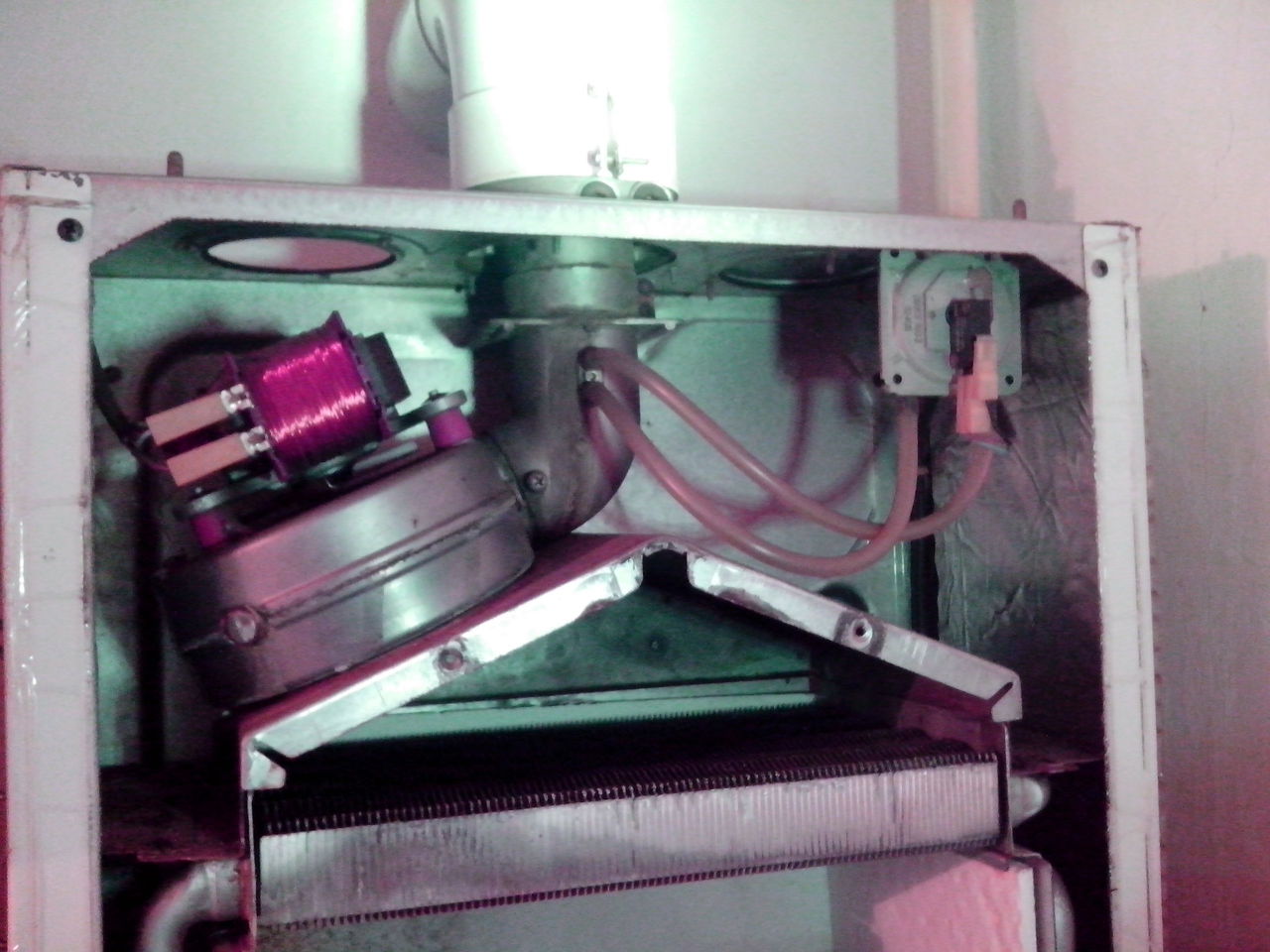

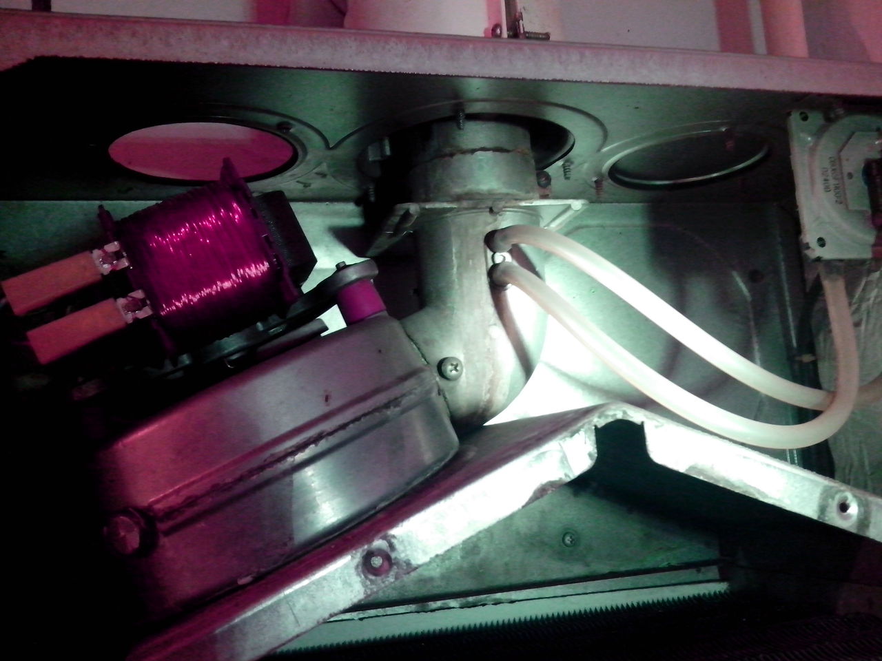

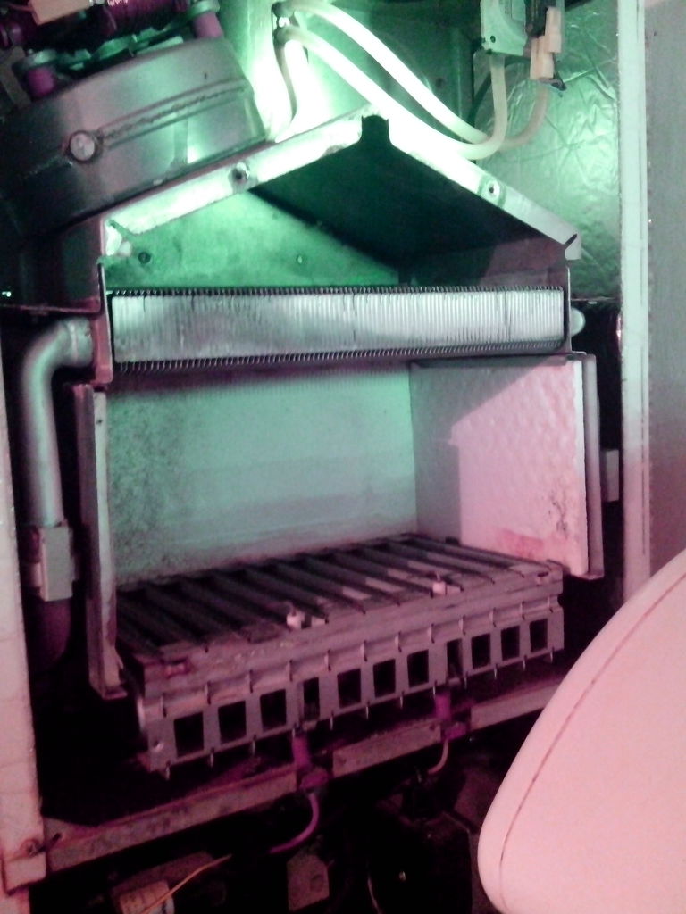

(#) realpopek válasza zoszka hozzászólására (») Jún 20, 2015 /
Csináltam pár fotót,sajna csak telefon volt nálam.....
Szóval ami a ventilátor fölött van nyílás azt nyitottam ki,viszont most megnéztem hogy ha csak egy kicsit van nyitva akkor is működik.Teljesen lefedtem akkor leállt,egy kicsit elmozdítottam a fedelet akkor viszont visszakapcsolt.
(#) zoszka válasza realpopek hozzászólására (») Jún 20, 2015 /
Ez a pressostát állitható... lehet csak annyi a baj hogy kezd elöregedni a membrán benne... Amit most leírtál folyamatot az nem visszaszívás, hanem differenciál hiba.

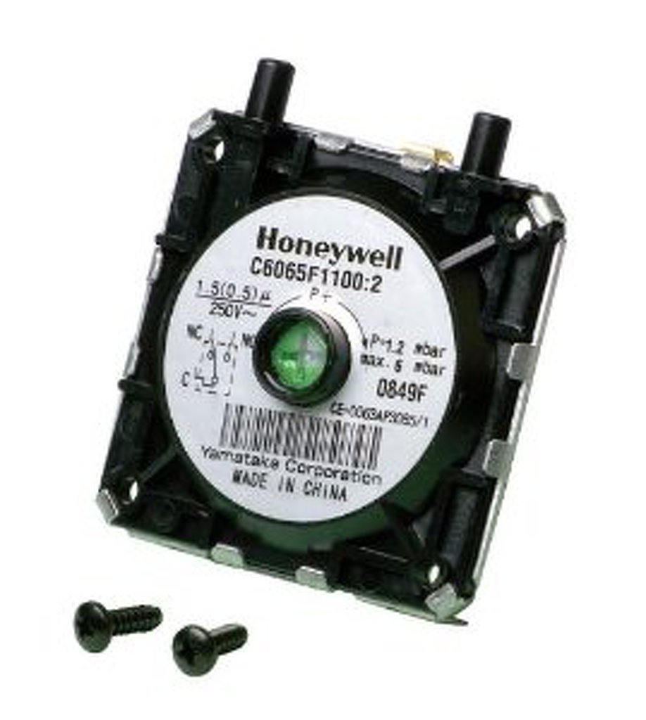

Ha kiveszed, van egy hernyó csavar a hátulja közepén. Le van lakkozva, óvatosan tekerd a "-" irányba, de ne sokat.

(#) realpopek válasza zoszka hozzászólására (») Jún 26, 2015 /
Ilyen a csavar a közepén.

(#) sakrafi válasza realpopek hozzászólására (») Jún 28, 2015 /
Ki kell venni a ventilátort és kipucolni egyenként a lapátokat(pumpával vagy kompresszorral ki lehet fújatni). Az okozza a hibát,hogy a szennyeződés miatt lecsökkent a ventilátor légszállítása.A presszosztátot pedig vissza kell állítani eredeti helyzetbe.Ezenkívül a venturit is meg kell nézni mert lehet ott is van lerakódás.Az ott van ahova a két szilikoncső megy.
