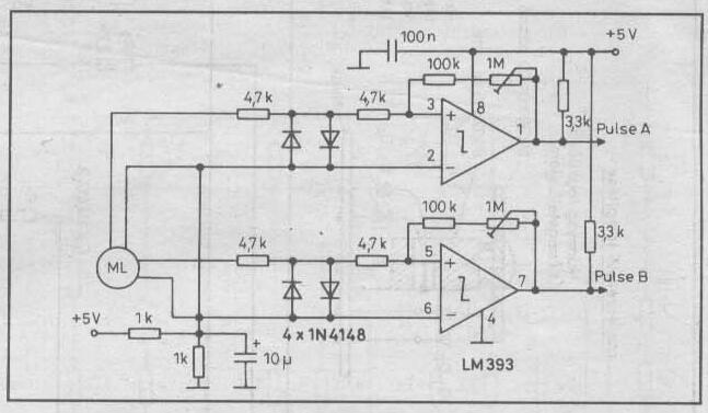

Tudtok segíteni nekem abban, hogy hol találok olyan kapcsolást, ahol léptetőmotorból lehet digitális potenciométert, vagy ikrementális szögadót csinálni? Mintha valahol már láátam volna de nem tudom, hogy hol. Köszi a segítséget
Itt van néhány....Az OPA-s verziónál ajánlott a visszacsatolás.
Köszi a segítséget. le vagyok kötelezve, vagy hogy kell mondani :yes:
