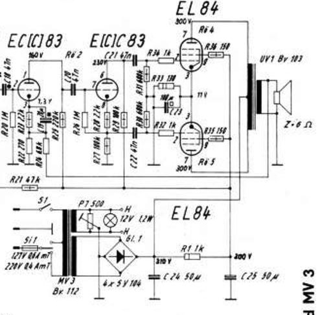

(#) Condy válasza Orbán József hozzászólására (») Ápr 9, 2015 /
Igen, az MV3 dinamikában jelenleg lekörözi a tesztelés alatt álló "beteg" erősítőmet. Egyébként az MV3-as nem igazán gitárerősítő. Szól vele a gitár - a csöves technika minden pozitívumát hozza - azonban nagyon hiányzik a középtartomány hangszínszabályzása. Néhány évvel ezelőtt hajtott a kíváncsiság, hogy vajon mit produkál az MV3-as a CD játszó után bekötve. Mivel csak egy darab kis Regent-em volt ezért monoban hallgattam meg. Fantasztikus amit nyújtott. A kristálytiszta és dinamikus hangzáson kívül, rendkívül definiált és természetes mély tartomány szólalt meg. Megdöbbentett, hogy a CD-ről olyan basszusok szólaltak meg, melyeket sem a tranzisztoros Pioneernél, sem az IC-s Technicsnél soha sem volt hallható. Annyira mély tónusú volt az első megszólalás, hogy a félvezetős erősítőhöz beállított hangfalat kb. 10 cm-rel távolabb húztam a szoba falától azért, hogy a hangzási balansz helyre álljon. Álmaimban sem gondoltam volna, hogy az említett mély tartományt a CD tartalmazza. Megjegyzem, hogy jó ideje közép állásban, de inkább kikapcsolva használom ez erősítő hangszínszabályzó fokozatát.
(#) Orbán József válasza Condy hozzászólására (») Ápr 9, 2015 / 1
Igen, az a kis szerkezet nem igazából kifejezetten gitárhoz lett kitalálva, de nekem is tetszik. Tisztességes iparos munka a DDR-ből.
Lehet, hogy érdemes lenne ezt a végfokot utánépíteni, az elég egyszerű - szemre.
Gyakorlatilag 3 cső, valószínű az orosz változatokkal is tudhat hasonlót.
(#) Condy válasza Orbán József hozzászólására (») Ápr 10, 2015 /
Én igazából nem az MV3-t akartam agyondicsérni. Amit leírtam az a csöves erősítőkről szól. Ez a kis NDK-s erősítő valószínűleg teljesíti a belépő szintet a csövesek között. Nem úgy mint a Videoton, vagy Orion rádiókból kitermelt trafókészletből épített SE erősítők, melyek átvitele 12-13 KHz körül véget ér. Ennek ellenére pozitív vélemények olvashatók az így elkészített erősítők hangjáról. Ha megnézzük a BEAG sztereó csöves erősítők adatlapját a 2x10 Wattos EA211-es kivételével a frekvenciaátvitel 3 dB-n belül 40-60 Hz-től 12-14 Khz-ig terjed. Ezzel szemben az MV3-ra a gyártó 20 Hz - 20 Khz között 3 dB-t adott meg. Következésképpen: a kimenőtrafója alkalmas lehet belépő szintű HIFI erősítő építésére is.
A kis MV3-ról még annyit, - annak ellenére, hogy nem igazán gitárerősítő - korrekten, erőlködés nélkül megszólal vele a basszusgitár "E" (legmélyebb) hangja is. (Ez kb. 42 Hz) Ezt a mutatványt a hetvenes években kiadott tranzisztoros Vermona produktumok nem tudták. Valószínűleg a hangfal volt a leggyengébb láncszem.
(#) FordPrefect válasza Condy hozzászólására (») Ápr 10, 2015 /
A hangszererősítőket csak súrolom, DE: "E" hangot, basszgitárt, 42 Hz-et emlegetsz. A "beteg" Marshall két bemenete nem egyenértékű/egyforma! A 1. bemenet alkalmatlan bassz gitárhoz, mert csak 270 Hz felett visz át!!! Arra a 2. csatorna való. Másik. A végcsövek csatolókondijai is elég kicsik, 2. bemenet alkalmazása esetén is csak 35 Hz alsó határfreki, itt már -3db-el kisebb a jelszint. A két dolog külön-külön is okoz mélyhiányt. Együtt meg drasztikusat. Azaz: 1. bemenetről dinamikát/basszust ne várj. 2. bemenet alkalmas lehet basszgitárhoz, de a végcsövek 22nF-os kondijait ekkor legalább 100nF-ra cserélném.

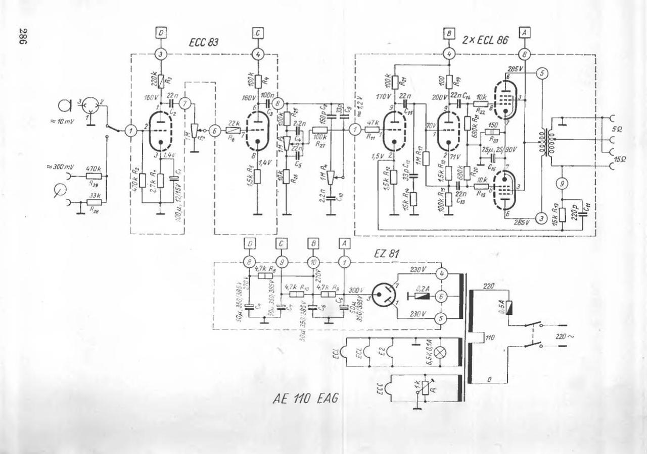

(#) Something hozzászólása Jún 30, 2015 /
Remélem jó topicot választottam.
Pár hónapja vettem egy EAG AE 110-es csöves erősítőt gitározgatni. Pár éve lett helyrepofozva egy tanárom által, ezért nem bolygattam eddig. Úgy gondoltam a napokban, hogy illene lassan kicserélni benne az elkókat, mert ugye illik bizonyos időközönként, ebben meg mint a képen is látható nem manapság volt cserélve, sőt egyáltalán nem volt 50 éve
Ki is bányásztam a két puffer kondit, hát az egyik igencsak ramatyul fest, a képen látszik is.
A kérdésem, az, hogy milyen kondikat rakjak be helyettük? Ezek ugyanis nem mezei elkók ahogy nézem.
Továbbá érdemes-e kicserélni az összes kondit, beleértve a nem polarizáltakat?
helyenként lett beműtve egy-egy fólia kondi a c13, c14, c15 22nF-os az eredeti kapcsolás szerint, de 10nF-os lett beleműtve.

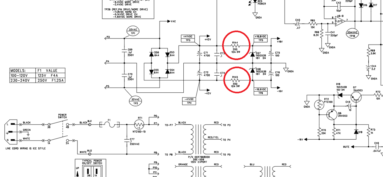

(#) gyorgyh hozzászólása Júl 6, 2015 /
Egy Fender Frontman 212R gitárkombóm van. Szinte minden nap használom, ma amikor kikapcsoltam halkan "pukkant" az egyik (vagy mindkettő) hangszóró. Kihúztam belőle a gitárkábelt, bekapcsoltam majd ki, és ismét pukkant, most már jóval hangosabban. A cuccot nem birizgáltam, ugyan ott van hetek óta, ugyanabból az aljzatból kapja a tápfeszt, pedál vagy effekt nincs rátéve.
Mi lehet a gond, mit ellenőrizzek le?
Köszönettel: Gyuri
(#) tothbela válasza gyorgyh hozzászólására (») Júl 6, 2015 /
Üdv. Ezeket a kombókat tömegével kellett javítanom. Legtöbbnek az volt a baja, hogy a végfok tápjából ellenállás+ Z dióda tagokkal állította elő az előfok tápját. Ezek az ellenállások kirezegtek a helyükről. Ha itt is ez a baj, nem elég visszaforrasztani, flexibilis vezetékkel egy equipotenciális helyhez kell forrasztani. Na ezt jól leírtam, szóval keresni kell egy olyan pontot, amihez a fólia visz. Az ellenállást meg valami ragasztóval rögzíteni.
(#) gyorgyh válasza tothbela hozzászólására (») Júl 6, 2015 /
Köszönöm a válaszod! Nekem az MK2. verzió van, az ezüst színű ráccsal az elején. Az MK1. verziónál olvastam sokat, hogy melegedési probléma miatt elnémulhat, ezzel eddig semmi ilyesmi nem volt szerencsére. Holnap szétkapom a kombót, de szeretnék még kettőt kérdezni:
- Kerestem egy kapcsolási rajzot, ezen be tudnád azonosítani melyik a kérdéses alkatrész?
- Ha még sem ez a probléma, mit érdemes még ellenőriznem?
Jaj bocsáss meg, még valami: a MID CONTOUR nyomókapcsoló nem marad meg benyomott helyzetben, lehet javítani valahogy, vagy hasonlót kellene venni és cserélni (ha igen milyet érdemes beszerezni)?
Üdv. Bekarikáztam a rajzon. Fehér szögletes kerámia ellenállás. Négy van a panelen, de csak ez a kettővel van mindig a baj. Mielőtt szétszednéd, bekapcsolt állapotban ütögesd meg ököllel a tetejét. Ha nagy darab srác vagy, akkor csak tenyérrel. Ha nem krampog, akkor nem ez a baj. Kapcsolóval az a baj, hogy amit a hestore, meg hasonló bolt árul, annak más a lábkiosztása. Szóval csak gányolni lehet. Szerencsére elég egy áramkörös is. Ha nagyon finomak az ujjaid, szét lehet szedni. Persze csak saját felelősségre. A leírásból úgy vélem, hogy nem ütöd-vágod a cuccodat, így majd inkább lépésről lépésre vandálkodjunk.
(#) gyorgyh válasza tothbela hozzászólására (») Júl 7, 2015 /
Tegnap nagy ijedtemben rosszul írtam egy dolgot (esetleg tegnap még úgy, ma meg már így): ha a gitárkábel nincs bedugva, akkor kikapcsoláskor NINCS koppanás. Viszont ha be van dugva, akkor koppan kikapcsoláskor, méghozzá ha a tiszta csatornán van, akkor halkabban, de élesen koppan, míg overdrájvra vagy torzításra kapcsolva akkorát, hogy a szívbajt hozza rám. Másik kábellel (meg harmadikkal) is ugyanez. 1-es és 2-es bemenetnél is koppan, nincs különbség.
A kombó tetejét ütögetve nincs gond, így gondolom az ellenállásokkal sincs gond, de izzítom a csavarhúzót, szétszedem és azért belenézek.
Még annyit, hogy ha a gitárkábel nincs bedugva és bekapcsolom a kombót, akkor abszolúte zajtalan, kábellel használva - a kombó hangerő és a gitár hangerő is nullán - észrevehetően zajos a cucc. Eddig nem igazán tűnt fel, mert nem halkan szoktam játszani , meg a környezeti zaj miatt nem figyeltem fel az erősítő zajosságára, de most ajtót-ablakot is zártam és bizony zajos. Háromféle kábellel próbáltam, rövidebb-hosszabb, saját gyártmánnyal meg gyári minőségivel is zajos.
(#) tothbela válasza gyorgyh hozzászólására (») Júl 7, 2015 /
Üdv. Ha ki van húzva a kábel, akkor a bemeneti csatlakozó némítja a végfokot, ezért nincs ilyenkor zaj. Ha tiszta csatornáról kapcsolod ki, akkor pedig ahogy elfogy a feszkó a kondenzátorokból, visszavált torz csatornára, mert ez az alapértelmezett állása. A zajjal nem tudsz mit csinálni, csak ha az effekt körbe bekötsz egy zajzárat. Ettől persze meg leharapódik a reverb lecsengésének a vége. Ideális megoldáshoz tudni kellene, hogy milyen műfajt játszol.
Köszönöm a választ! Megnéztem a kérdéses ellenállásokat, áll mint Katiba a gyerek, mind a kettő stabilan, forrasztások rendben vannak, nem mozognak.
Alapesetben jófajta zúzós zenét szeretek és próbálok játszani, de néha rám jön az ihlet és tisztán pengetek. A zajosságot csak azért említettem meg, mert most minden fiszf@szra ugrok, mióta koppan kikapcsoláskor.
Kolléga zajzár-lábkapcsolója éppen elérhető, eddig sose használtam, lehet beleszeretek.
Néztem a MID CONTOUR nyomógombot is, egy pici drótdarab vagy mi hiányzik a belsejéből, ami a többiben benne van, hogy a viharba eshetett ki belőle? Persze nincs meg, ha azt mondod óvatosan szétszedhető, akkor lehet neki is fogok és valamivel megpróbálom pótolni azt a fémdarabot.
Koppanásra őtlet?
