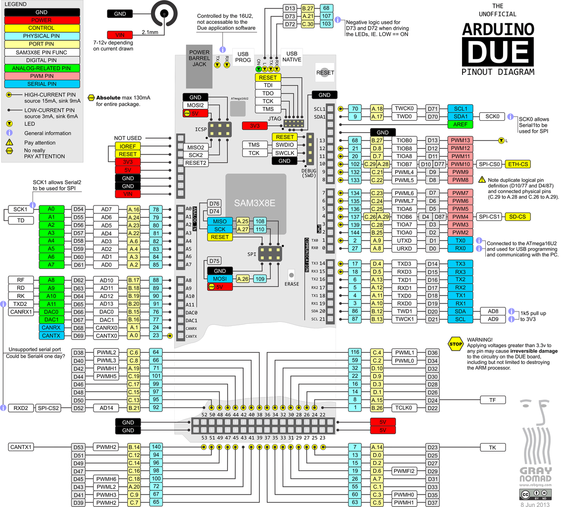

Nekem már lassan 1 hete megvan a DUE!
Eddig nagyon csípem! Villámgyors!
Pl.: Alapbeállítás: Serial.begin(115200); és hibátlanul lehet debugolni a programozó USB porton.
A char[]-t , vagy hasonló tömböt lehet DMA-val küldeni egyben HW-esen, nem kel megvárni a végét, közben csinálhat mást a gép. Lehet DMA művelet végén megszakítást kérni….
Van 9db 32Bytes TIMER, lehetséges többszálú programok futtatása, a vait-ok teljes mellőzése
Ami hátrány: SPI csatlakozó nem szabványos az AVR-es fedlapokkal.
Vigyázni kel rá, nehogy 5V-ot kapjon valahonnan!
(#) erdeidominik1999 válasza kapu48 hozzászólására (») Júl 7, 2015 /
SPI nem szabványos?! Pedig az ethernet shieldet akartam rátenni

(#) kapu48 válasza erdeidominik1999 hozzászólására (») Júl 7, 2015 /
Arduino Due PinOut:
Középen van csak a 2*3-as SPI csatlakozó:
