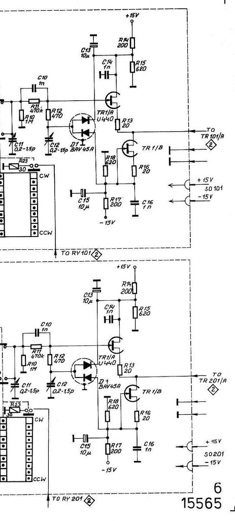

Az U440 nagy sebességű VHF/UHF dual monolitikus J-FET, a másik ha jól látom csak kapcsolóáramkörökben használatos. Nemrég volt hirdetve a fő licit oldalon, helyettesítőt nem tudok. EMG-1556 is alkalmazza az osztó után nagy impedanciás erősítőként.

Közbe másik topikba segítettek helyettesítőt találni, de az is elég beszerezhetetlen M.o.-n, de talán mégiscsak tudok venni U440-et, igaz elég drága.
Szerintem azért is hullámzik a 2. csatorna mert ez a fet nem igazán bele való ahogy említetted is, így amíg nem lesz másik a hullámzással nem foglalkozok. A másik két hiba keresésének a napokban neki fogok ugrani. Majd írok a fejleményekről hátha valaki hasonló hibával találja szembe magát.

Kritikus alkatrész, elég nagy áramú beállításban üzemel, fokozottan hűteni kell, legalábbis az
említett alkalmazásban. Kb. 15 mm-es hűtőcső van rádugva a tokra.

Itt egy 250 MHz sávszélességű Y erősítőben üzemel, valószínű a HAMEG jóval kevesebb lehet.

Biztosan valami nagyfeszültséggel agyon lett vágva az eredeti fet, ilyen ok miatt szokott tönkre menni. A probléma, hogy ezeket gyárilag válogatni is szokták, és ennek cseréje után valószinűleg a nagyfrekis átvitelt is be kellene állítani (a többi beállítás mellett). Ehhez spéci négyszögjel generátor kell, és hozzáértés. Bár 20Mhz -nél nem annyira kritikus a dolog, előfordulhat, hogy kapásból jó lesz.

Nálam a FET (U440) teteje (fém burkolat), egy darab dróttal a mellette lévő földelt lemezre van forrasztva mind két csatornánál (Hameg HM 204-2).

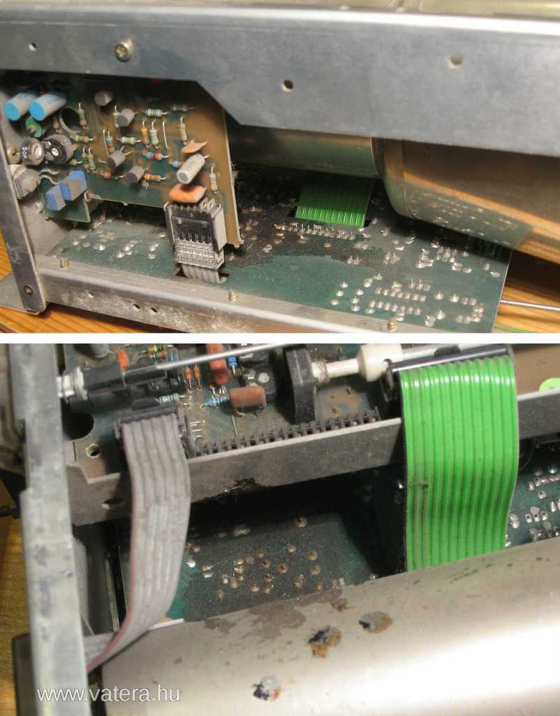

Sikerült szereznem egy szkópot alkatrésznek akartam, de talán mégis csak megpróbálkozok a javításával főleg mechanikai bajai vannak, kapott egy jó nagy ütést. A képcső egyben van nincs repedés, se karc, remélhetőleg még jó, bár mielőtt megvettem még működött valahogy szóval az némiképpen biztató.
A fűtésnél fekete rész látható ami szinte belediffundált az üvegbe belülről mindkét oldalt. Ez mennyire normális? (Képen mellékelve.)
A másik gondom, hogy a nyákra valamilyen trutyi folyt rá és rá is van száradva, mivel érdemes lemosni? Gyógyszertári alkohol (90%-os)? Gondolom más egyéb nem igazán jó, mert beissza a nyák.

Az a folt a getter. Amíg fekete, addíg jó, addíg vákum van a csőben, megrepedve biztos nincs.
a trutyit érdemes letakarítani.

Kösz, amúgy mivel érdemes? Csak tömény alkohol jöhet szóba? (Fültisztító pálcika?)

Az alkoholos, sebbenzines + fültisztító. keményebb vékony ecset, szóval nincs tökéletes mindenre jó módszer, próbálgatni kell. Szerencsére nem látok SMD alkatrészeket, azoknál elég problémás a tisztítás. Mindenesetre, használatba vétel előtt alapos szárítás, esetleg nagynyomású levegő.
