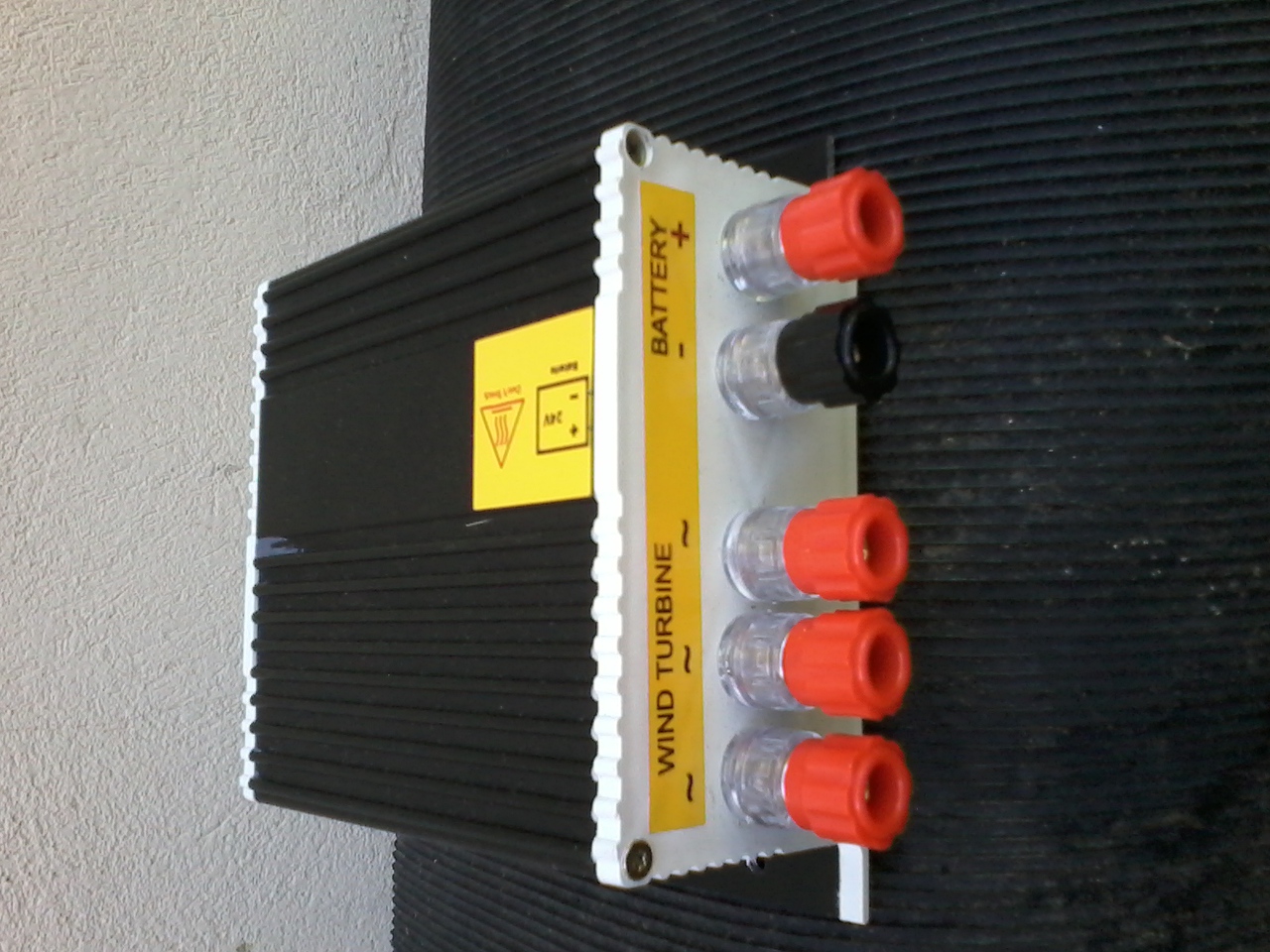

Van egy 500W-os 24 V-os Ista breeze török gyátmányú generátorom és ehez tartozó vezérlőm,tudom ez már rosszul hangzik és ennek megfelelően több mérés bizonyitéka szerint sem csinál semmit. Vagyis AC bol DC -re még konvertál,de tölteni nem igazán akar. Szélsebesség OK a generátor már már felszállni készül de a feszültség 25.5 fölé nem megy ugy hogy az akksik nincsennek lemerülve!!!
Van valaki aki ért a témához,és javit, épit ilyeneket :?!

(#) Joe_001 válasza Parko hozzászólására (») Júl 8, 2015 /
A betáp részre kéne ránézni, Az akksi töltését maxra 27.6V ig érdemes felemelni a töltőfeszt. A generátorod azt értem, hogy forog, de ad le annyit hogy beinduljon a töltés?(ez DC4-6V többlet)
Ha igen akkor már érdemes tovább menni befelé. A berendezés típusszáma segítség lehet, esetleg kép az elektronikáról (a globalizáció korában) esetleg más néven található rajz róla.

(#) Parko válasza Joe_001 hozzászólására (») Júl 8, 2015 /
A generátort is mértem terheletlenül a vezérlőn 30V fölé ment a feszültség,egy erősebb szélnél és igy el is szált a ledes volt mérőm ugyanis max 30v-ig tud csak mérni.
Egyébként érdekes hogy ha rákapcsoltam az akksikra lassitotta a generátort de a feszültség továbbra is 25.5.-re esett A vezérlő nem melegedett de nagyobb szélbefújásoknál nem igazán jó szagokat árasztott!!... Szóval valami nem nem érezte jól magát ott bent.

(#) Parko válasza Joe_001 hozzászólására (») Júl 12, 2015 /
150V -ra ,ezt érdekes lett volna megmérni a gondolom a vezérlö elött AC -ban?!? mert a vezérő után biztos nem csinál ilyet ,mert mikor elszált a led kijelzőm az egy nagy befújás következménye volt,elötte vigan nézegettem a feszültséget 25-30V körül!!! Tudom 25V nál nem várhatom hogy "25.5 fölé töltse az akkiskat, de érdekes volt hogy milye iszonyú sebességel forognak a lapátok ahhoz hogy 25V-ra menjen a feszültség! Szerintem az nem normális valahol valami nem stimmel!
Van valaki aki ki tudja mérni generátor nélkül ezt a vezérlőt?
(#) weend válasza Parko hozzászólására (») Júl 12, 2015 /
Nézzünk bele!
(#) Parko válasza weend hozzászólására (») Júl 13, 2015 /
Jó!
Szeretnéd kezedben is látni, vagy csak szedjem szét és fotózzam le!!??
