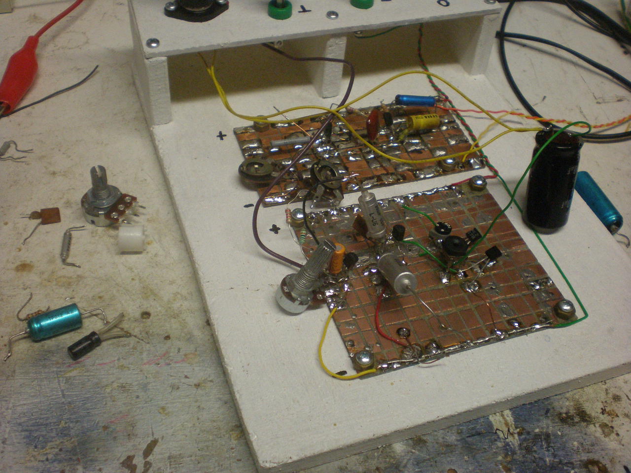

Mai kis kísérletezésem.
Egy 40 méteres VFO-val kísérleteztem ma. A DBM-el leterhelve 1V cs-cs jelet állít elő. Az elválasztó fokozat rajzáért köszönet HA8LKM Gábornak, egy kicsi átalakítással szép stabil szinuszos jelet produkál. Bár először az oszcillátor szinuszjeléből olyan szép fűrészjelet varázsolt, csak néztem. Felteszem a végleges rajzot, hátha valakinek kedve támad kipróbálni. Az oszcillátor tekercse egy tévéből van kibontva, nem tudom melyik fokozatban lehetett, de miután kivettem belőle a beépített 33pF-os kondenzátort pont megfelelt az értéke ide. A kimeneten lévő transzformátor menetszámait hasra ütéssel határoztam meg. Több alkatrész kísérleti úton lett kiválasztva (szinte mind). A képeken a tesztpadon van még megépítve az oszcillátor, hamarosan letisztázom, kap egy saját nyáklapot.

A kimeneti kis illesztő trafó fordítva szokott működni mint a rajzon. A harmadik tranzisztor kollektorán van pl. 15 menet a kimeneti csatoló rajta 3 menet kb. 0,25 huzal kis ferrit gyűrűn . A második tranzisztor emitterén lévő trimmer általában 1 K ellenállás szokott lenni. LásdAn a 7 MHz Optimized tcvr További jó kísérletezést!

A osztás/idő a legnagyobb állásban volt, ez 0,1us és az osztás/amplitúdó pedig 0,2V-on volt. Jobb lett volna, ha kicsit jobban széthúzom a szinuszt, de ez az oszcilloszkóp nem tud többet. Következőnek figyelek rá, hogy ezt feltüntessem. Gábor: Szinte gondoltam. Mindegy. Én abból indultam ki, hogy így felfelé transzformál. Vagyis a kimeneten nagyobb lesz a jel. Most ahogy leírtam ezt a mondatot beugrott, hogy a VFO panelje ázik a vas-kloridban, sprinteltem az emeletre a műhelybe, de olyan gyorsan, hogy a tesóm megijedt a hátam mögött. De szerencsére nem mart alá. Az 1k-sból azért lett trimer, mert azt vettem észre, hogy ha növelem ennek az ellenállásnak az értékét akkor a fűrészjelem egyre jobban szinuszosodik. Nem tudom miért, de nekem a kimeneten először valamiért fűrészjel jelent meg, de úgy, hogy az oszcillátor szép szinuszos jelet küldött a 100nF-os csatolókondenzátorra. Ha növeltem ennek az ellenállásnak az értékét akkor a képen látható szinusz lett belőle.

Idézet: Az ilyesmi nem a "gondoltam" alapon mukodik jol. Es nem mindegy, hidd el. „Szinte gondoltam. Mindegy.” Idézet: Transzformal, de mit ? „Én abból indultam ki, hogy így felfelé transzformál. Vagyis a kimeneten nagyobb lesz a jel.”
Én elhiszem. Viszont akkor kérlek fejtsd ki nekem bővebben, hogy mire van ez a transzformátor a rajzban. Mi a feladata? Hogyan kell méretezni? Egy kezdőnek, nem biztos, hogy egyértelmű minden ami egy hozzáértőnek igen. Én abból indultam ki, hogy a primer tekercsen átfolyik a tranzisztor Ic árama. Ez a kialakult mágneses energia ami a ferritgyűrűben van feszültséget indukál a szekunder tekercsben. Minél több a menet annál nagyobb feszültség indukálódik benne. Én erre gondoltam, ezek szerint hibásan. Az a rajz amit Gábortól kaptam két évvel ezelőtt pont ez idő tájt nem tartalmazta a tekercsadatokat, ezért nem tudtam semmibél kiindulni. Megtekertem valahogy és úgy gondoltam, hogy ha nem lesz jó tekerek egy másikat.
Idézet: Pontosan. De ha novekszik a feszultseg akkor novekszik az impedancia is. Z=U/I alapjan. Ha DBM-et hajtasz vele, annak a tranyo kimenetehez kepest alacsonyabb az impedanciaja, tehat az impedanciat lefele kell transzformalni. (Ahogy Antennaman irta) Ha nagy kimeneti impedanciat terhelsz alacsony terhelo impedanciaval, akkor csokken a jel amplitudoja, mert romlik a teljesitmenyatvitel. Akkor a legjobb a teljesitmenyatvitel, ha a kimeneti impedancia egyenlo a terhelo impedanciaval. Ez szuroknel, stb is fontos, ..hanem nem lesz jo az atviteli karakterisztika. „...a szekunder tekercsben. Minél több a menet annál nagyobb feszültség indukálódik benne.” Jo megsaccolni a tranyo kimeneti impedanciajat is. Ezek nagyon alap dolgok, es a leghasznosabbak ! A hozzászólás módosítva: Júl 20, 2015

A kimeneti impedancia = bemeneti_impedancia x menetszam_attetel^2 . Ebbol adodik hogy azonos menetszamnal pl. 1 lesz a menetszam attetel negyzete, ezert a kimeneti impedancia megegyezik a bemeneti imped.val. Lefele transzformalas. Pl. pr=2 menet, sec=1 menet, a menetszam attetelenek negyzete=(sec/pr)^2=(1/2)^2=0.5^2=0.25. Ha a bemenetre kapcsolt impedancia 200 ohm, akkor a kimeneti imp. 200*0.25=50 ohm lesz. A hozzászólás módosítva: Júl 20, 2015

Hogy mekkora teljesitmenyre es frekvenciara milyen vasmagot tegyunk, azt meg kell nezni az adott gyarto honlapjan... Ezenkivul fontos meg, hogy nem idealis a transzformatorunk. A primer oldalnak terheles nelkul is van egy sajat impedanciaja az adott frekvencian, ez a ZL=2*pi*f*L. Ez parhuzamosan kapcsolodik a sec oldalrol attranszformalt impedanciaval. tehat nemkivant terheleskent jelenik meg. Ezert hasznalunk vasmagot (ferrit, egyebek), hogy kis menetszam mellett a megfeleloen nagy ZL erteket el lehessen erni(vagyis minel kissebb menetszam mellett minel nagyobb primer oldali impedanciat). Hangolt kornel (parhuzamos LC) az emlitett primer oldali impedancia vegtelen nagy lesz (terheles nelkul), mivel a parhuzamos LC impedanciaja vegtelen nagy (elmeletileg) A hozzászólás módosítva: Júl 20, 2015
