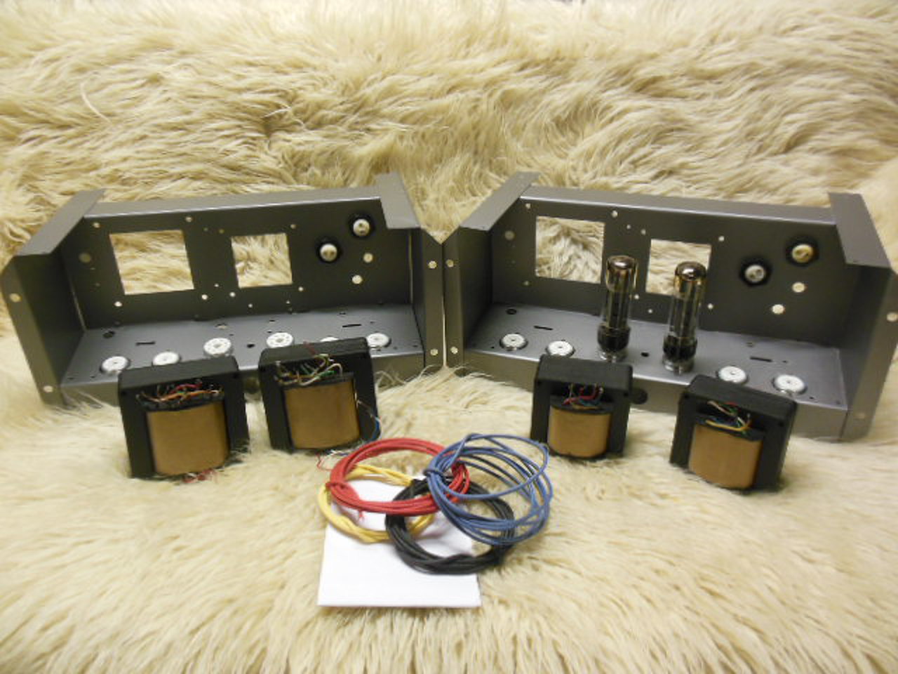

(#) ronin75 válasza q765 hozzászólására (») Júl 19, 2015
Alapból négyet használsz (illetve 2 párt), azok meg ugyanolyanok. Az ötödik úgyis csak "tartalék".
(#) q765 válasza q765 hozzászólására (») Júl 19, 2015

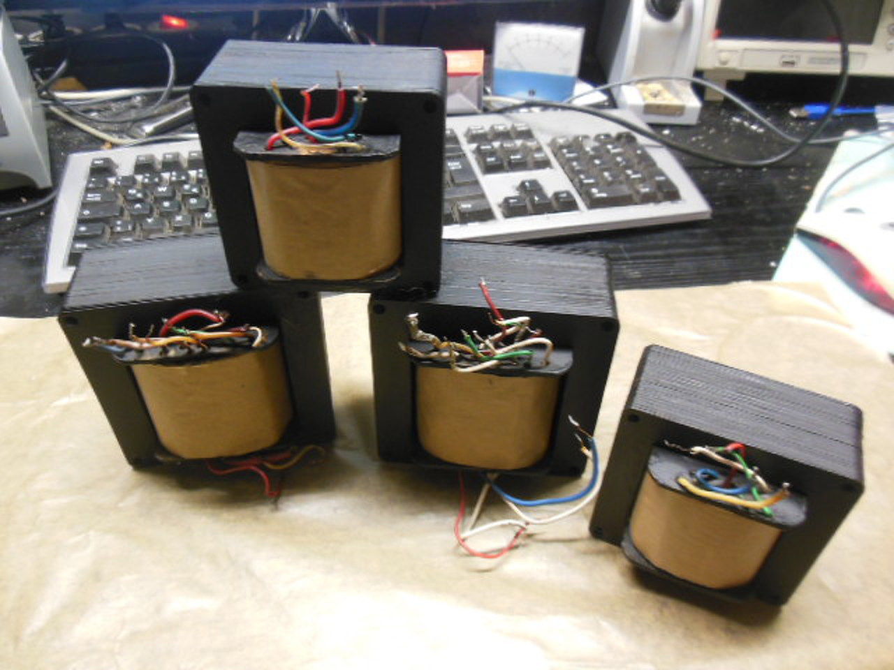

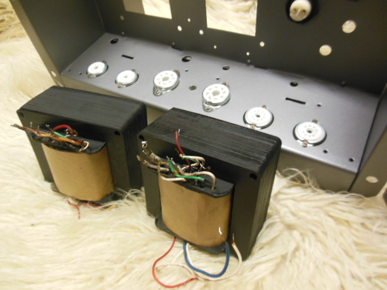

Közben összehasonlítottam a kettőt.

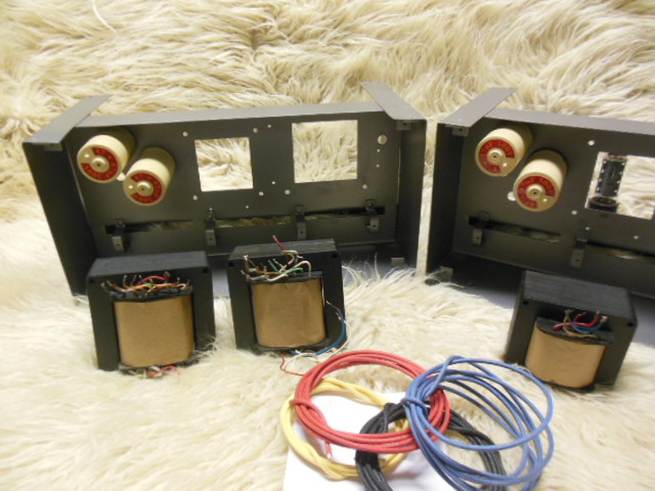

Kissebbik: 120-0-120 ohm Sek.: 0,5 ohm ( 3,6k
Nagyobbik: 50-0-50 ohm Sek.: 0,6 ohm ( 1,250k 15 ohm sugárzóhoz számolva.)
Vagy nemilyen egyszerű?
MI a különbség az EL34 és a 6L6 illesztői között? Melyik lehet melyik?
A nagyból csak egy darabom van. Csere lesz akkor.
Legalább ez a kettő is rendbe lett rakva.

(#) q765 válasza ronin75 hozzászólására (») Júl 19, 2015
Ami rajtavolt hálózati annak is nagyobb a vasmagja. Aztis félreraktam.. Így ugyanakkora mind a négy trafópár. A nagyocska megy a maradékba. A két 6L6 os meg állítható primerfeszű lesz.
200V-210-220-230- 240V ig + 90+100+110+120+130V
Azt szeretném az első kiadásos gyárira visszahozni.

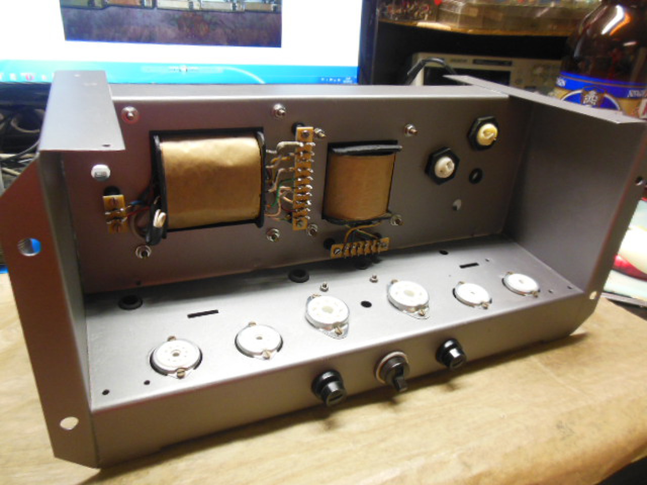

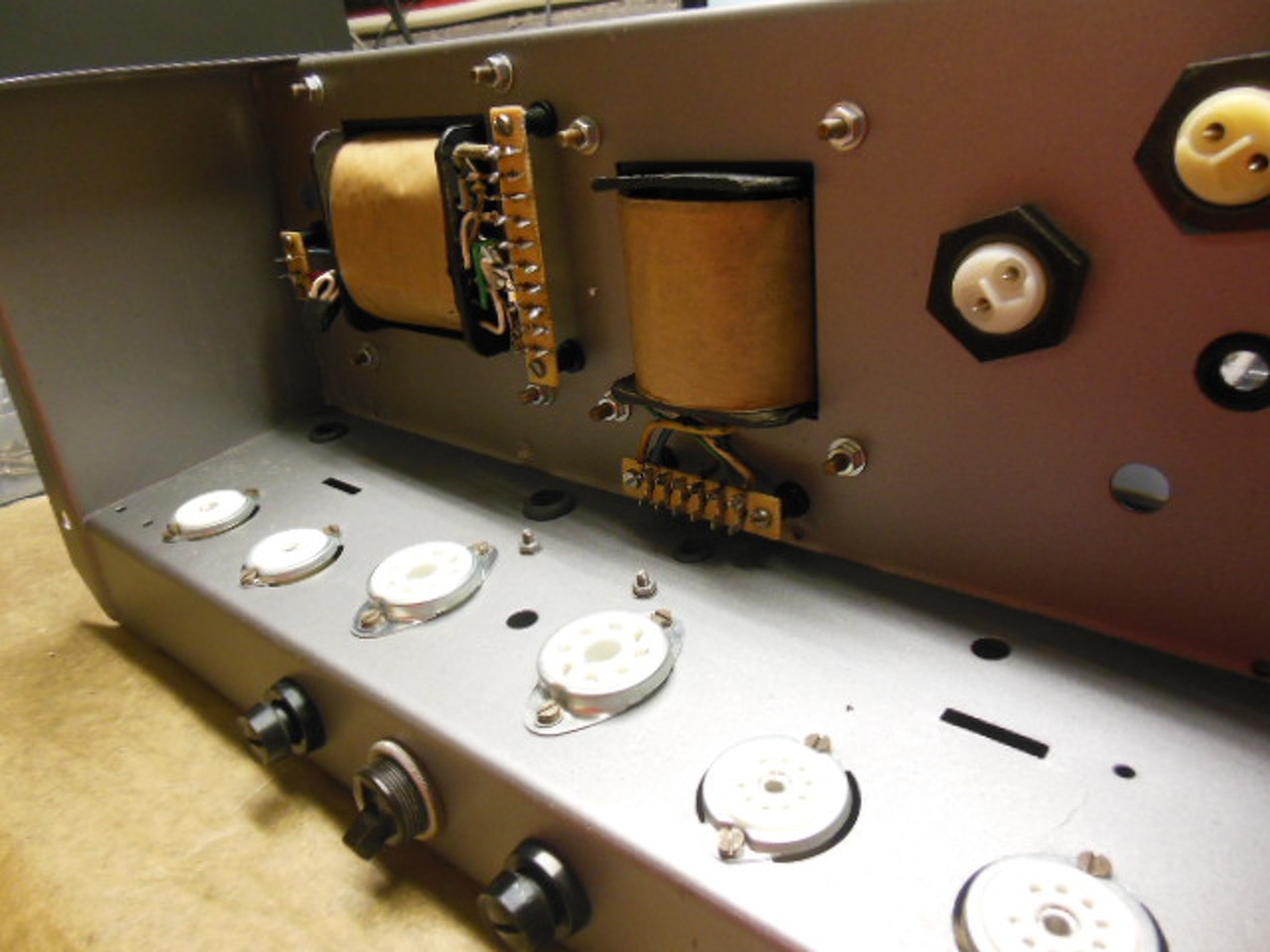

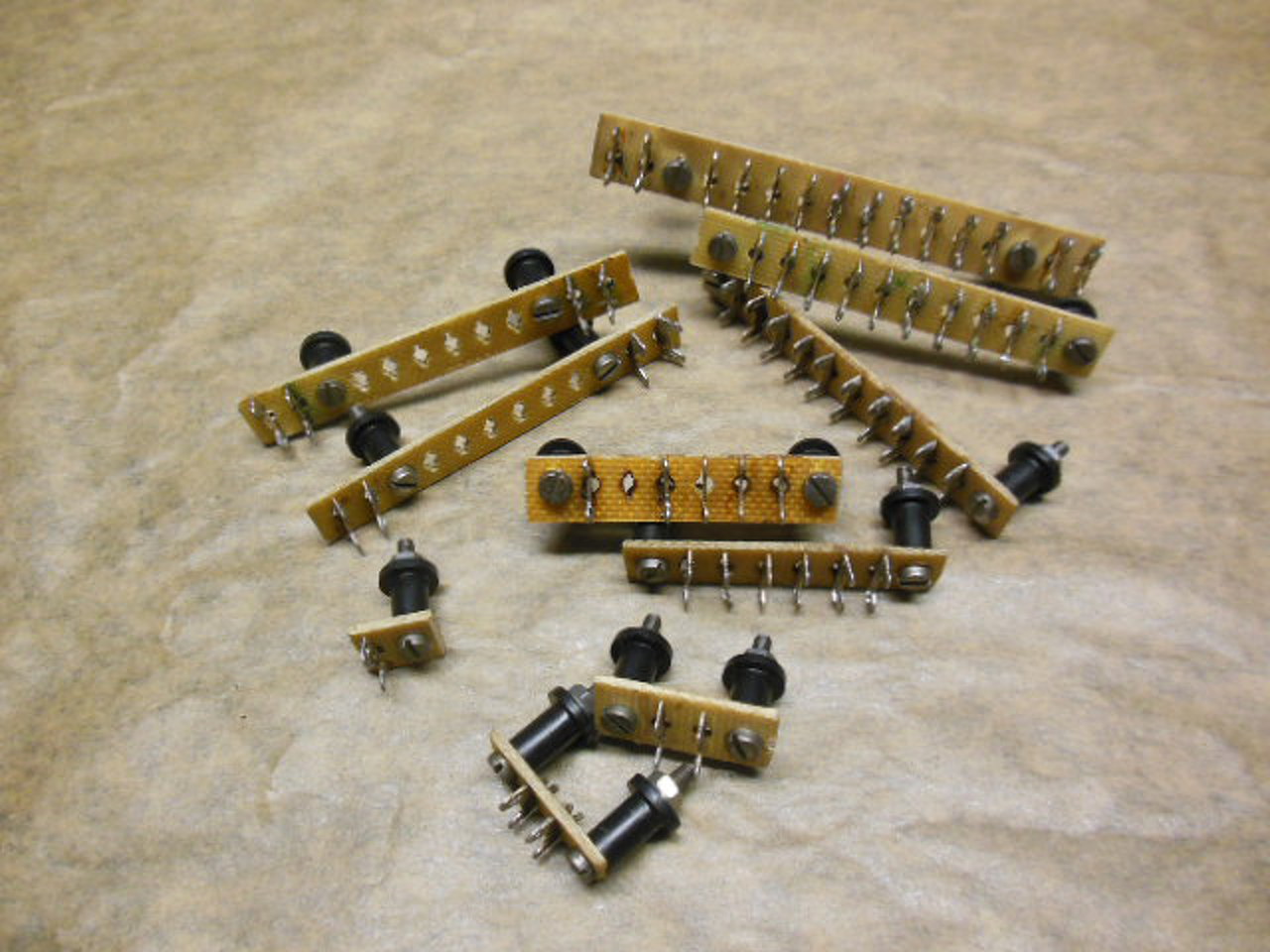

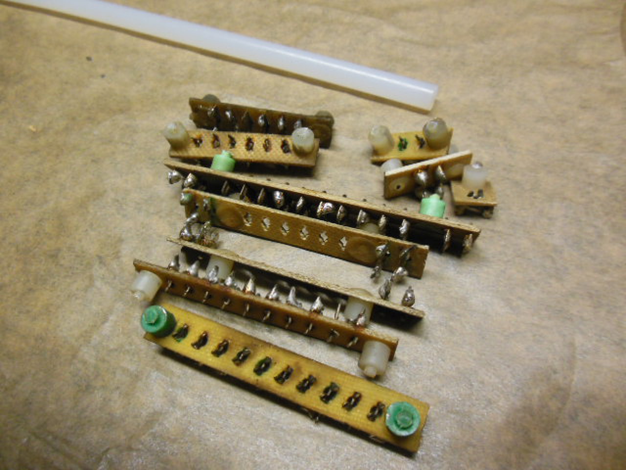

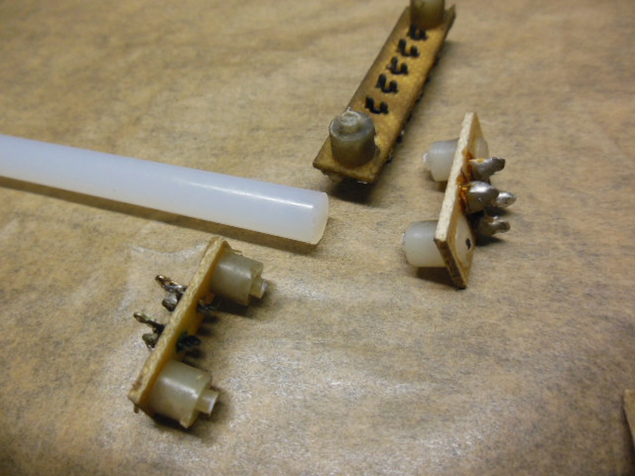

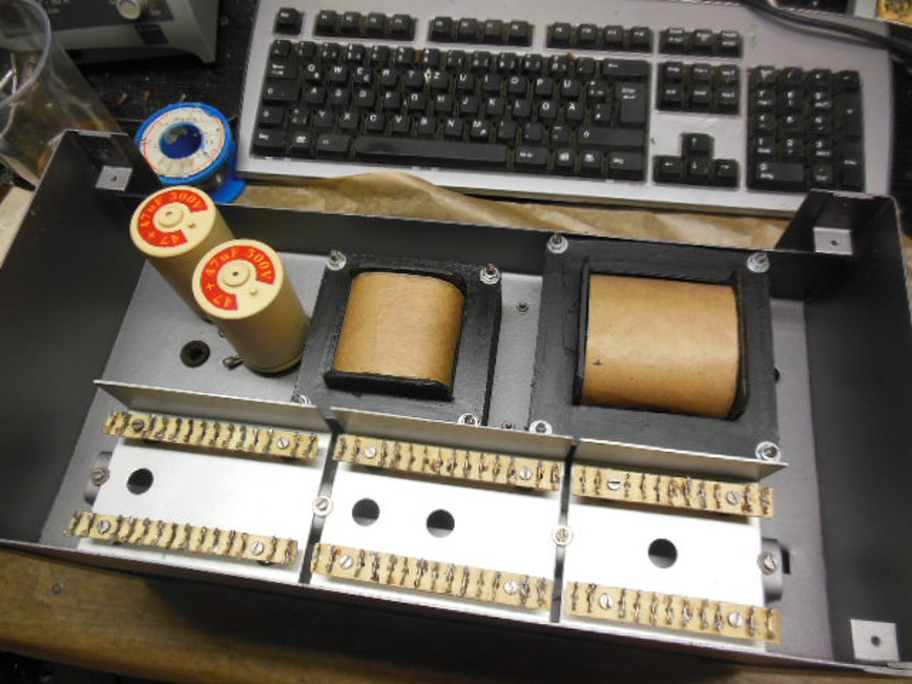

Készlettem a trafókkal is (levan festve, letakarítva, újraszigetelve). Most a csatlakozóin töröm a fejem. Forrlécre csatlakozott, ami olvasztva volt a sasszihoz. Szereztem méter hosszu poliamid rudacskát ebben a vastagságban. Kikellene esztergálni ezeket a peckeket, és újraforrasztani. Holnap megyek a "jóseggű barnához".. Ehh.
A hozzászólás módosítva: Júl 19, 2015
(#) q765 hozzászólása Júl 20, 2015
Már mind egyformák.
(#) Gafly válasza q765 hozzászólására (») Júl 20, 2015
„Holnap megyek a "jóseggű barnához"..”
Ő tud poliamid rudat esztergálni?

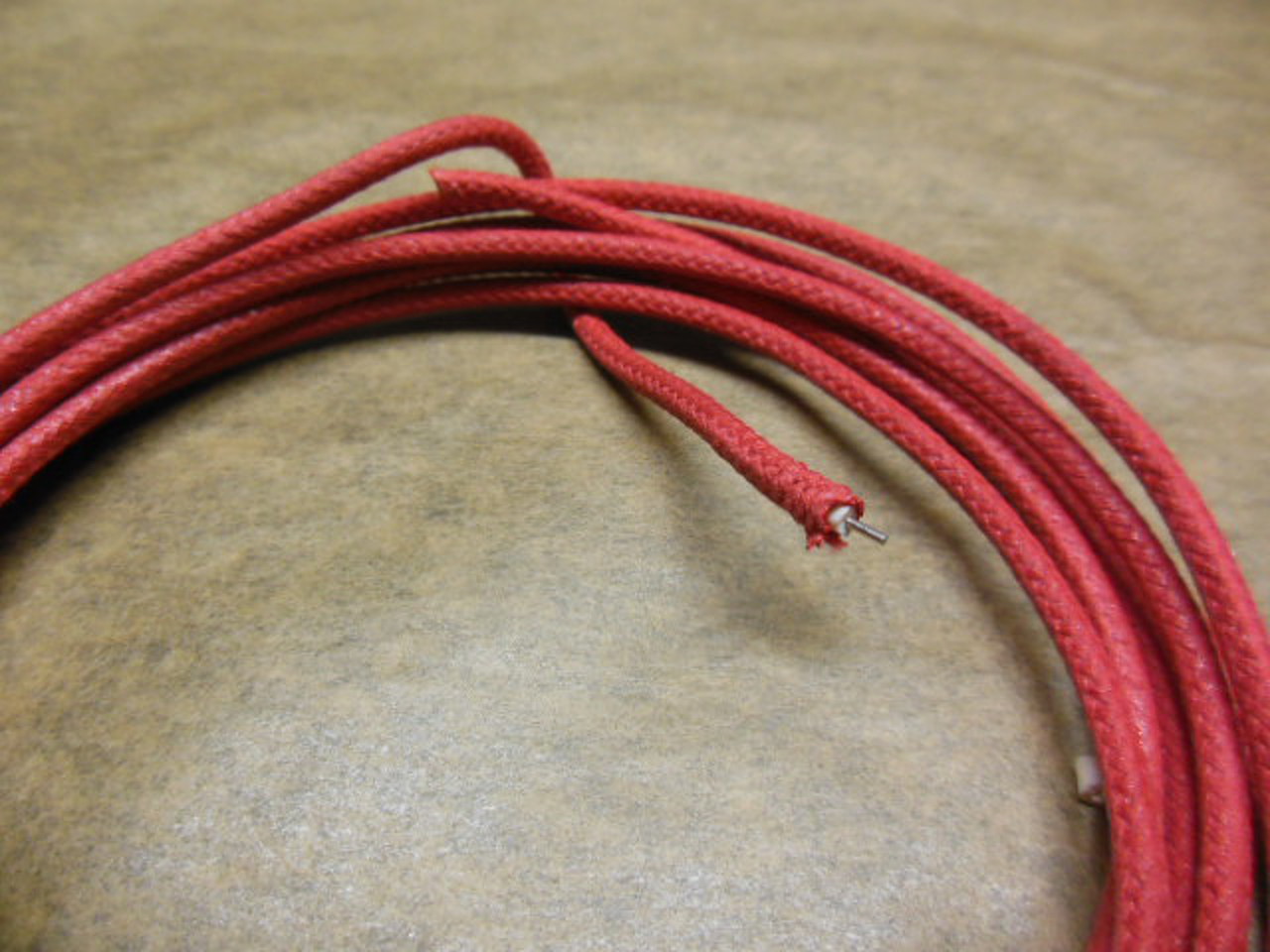

(#) q765 válasza Gafly hozzászólására (») Júl 20, 2015
Nem... Ő az etronic-parts ban a fiatal csöves lány Nehogy olvassa.. Bár Barbival voltam.. Úgy kezeli a 300b -ket, hogy megírígyelhetném.

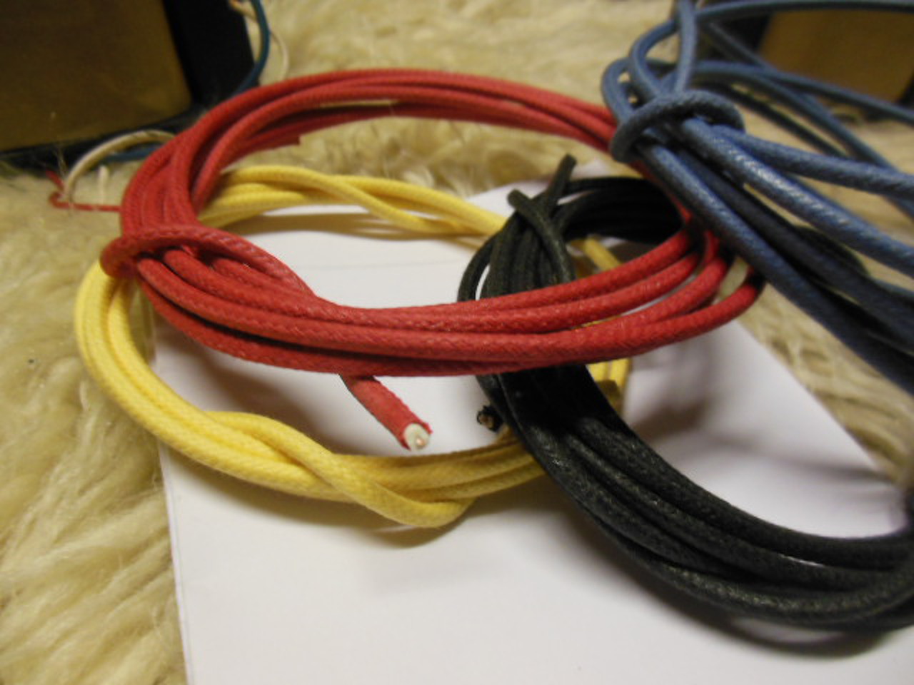

Foglalatokat vettem ma nála, meg megnéztem a kábeleket. Ha lehet ti nerendeljetek. Kevésvan már nekik. Ez nemolyan, mint a shopban. Teljesen profi. A szövet nem foszlik, mint egy litze-én és szerintem ezüstözött. Nemdolgoztam még ilyen jóminőségű dróttal.

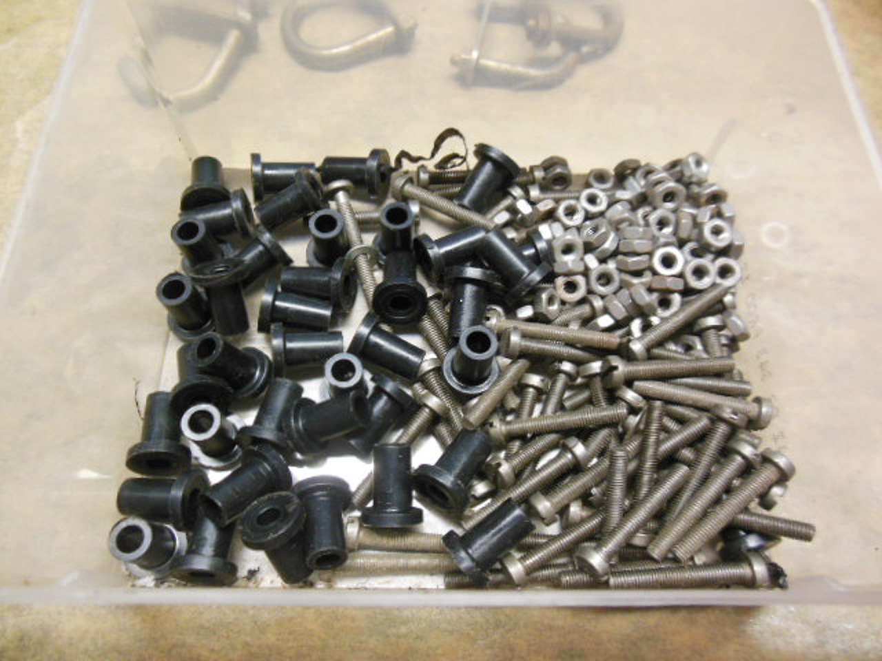

Csavarokat nemtaláltam a helyi boltokban. Beleraktam rozsdamaróba a foglalatok csavarjait. Szépen lemarta ahhozképest, hogy nemlátszódtak a rozsdától.
A műanyagrudat a conradban vásároltam a modellezős osztályon távtartónak (valamikor). Most kapórajön majd..
Erről lenne szó.
Ilyen miért nem jó? Vagy a forrül + nyák és csőszegecs hármas?
Ezzel drágábban jönnék ki. Azért mert 60 évet nemszeretnék a kukábadobni. Bár a kapcsolásnál lesz gonddom. Ahogy előttem írták nincs se fotocellám, se semmilyen mágneses szalagos vetítőm.
Azért az erősítőt hagynám a régire. 5 után megyek kifaragom..
Honnan szerzem be ezt? A rögzítés úgyis kell..
A hozzászólás módosítva: Júl 20, 2015
Ez a rúd egy nagy @ volt. Sehogyansem bírtam esztergálni. Már a végén manuál vésővel is próbáltam. Nemtudom mihezkészült. Próbáltam meleggyantás pisztoly rúdját is már, azis felüdülés volt ehhez képest. Középen likas PE rúdból próbálkoztam tovább. Semmimást nemtaláltam helyette itthon.
Ezlett a vége. Amúgysem egy életbiztosítás csövesben nyúlkálni, szerintem ezsem veszélyesebb.

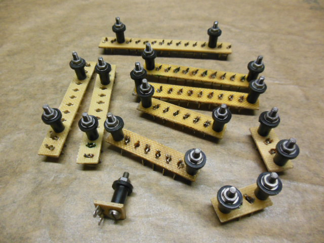

(#) bakos13gab válasza q765 hozzászólására (») Júl 21, 2015
Én olyat készítettem bakelitlapkára, ami a Conradban kapható forrfül+réz popszegecs kombinációja. tetszetős és nem vészes az ára
(#) Sebi válasza q765 hozzászólására (») Júl 21, 2015
Tökéletesen megfelel! Mindig is így szereltük fel ezeket a sasszira: átmenő M3 (akkoriban rusnya félgömbfejű) csavarral, anyával, vagy befúrt menettel. Úgy látszik nagy volt a szegénység akkoriban a Filmtechnikánál, hogy az egyik oldalon a műanyag csap olvasztásos szegecselését választották...
(#) q765 válasza Sebi hozzászólására (») Júl 21, 2015
„hogy az egyik oldalon a műanyag csap olvasztásos szegecselését választották...”
Mind az ötben ilyen megoldás van. Akkor megnyugodtam. Még dolgozok, estére terveztem újra megpróbálni ezeket az olvasztásos peckeket. Akkor hagyom.

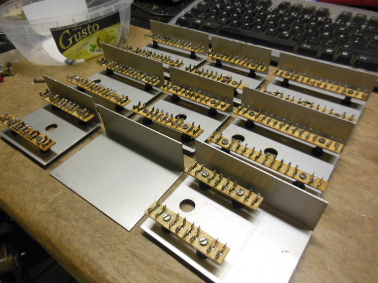

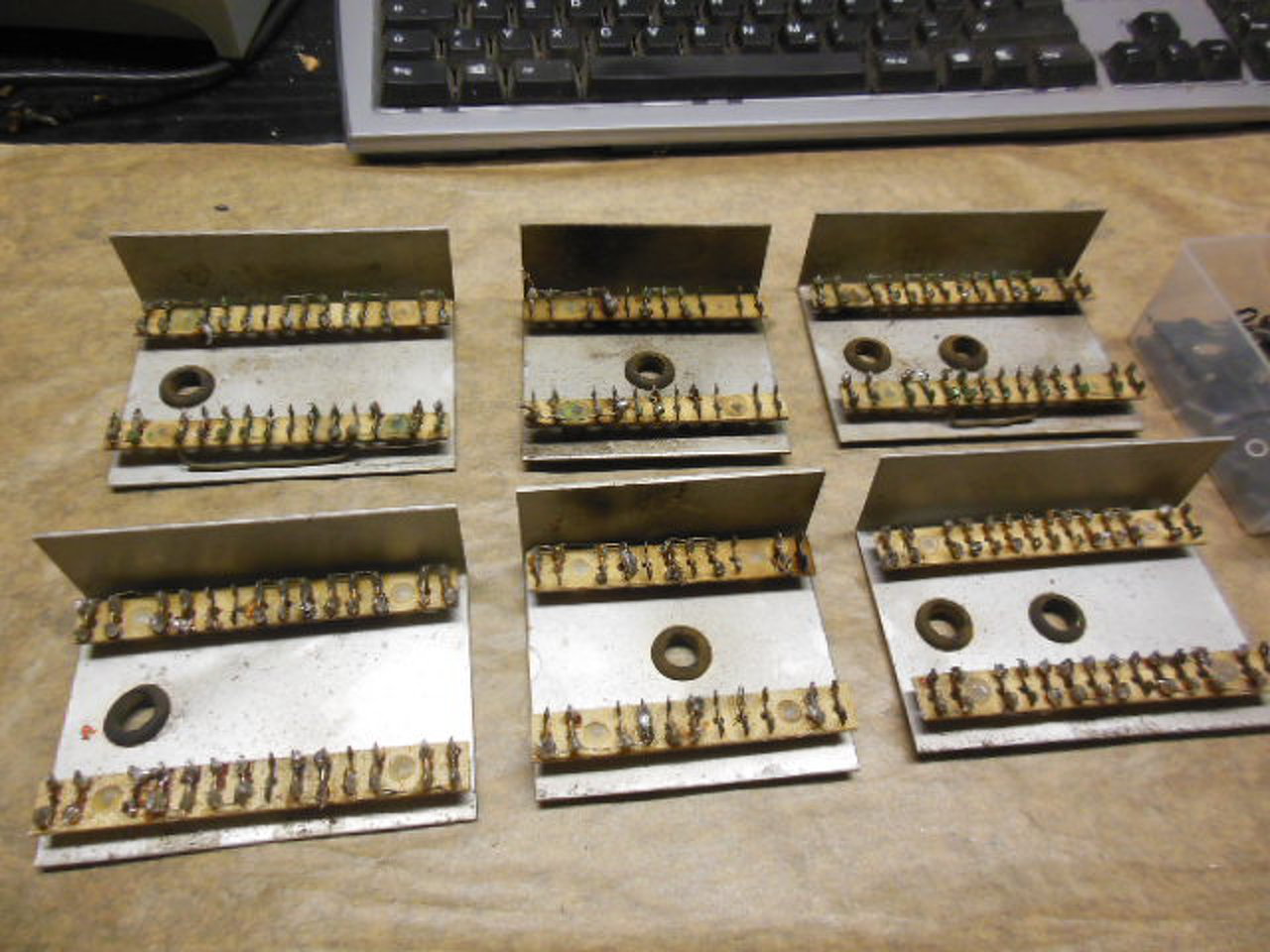

Viszont a tagboard is ilyen megoldással van szerelve. 40 ilyen pont van. Akkor ugyanilyen fekete távtartót csinálok nekik is. .

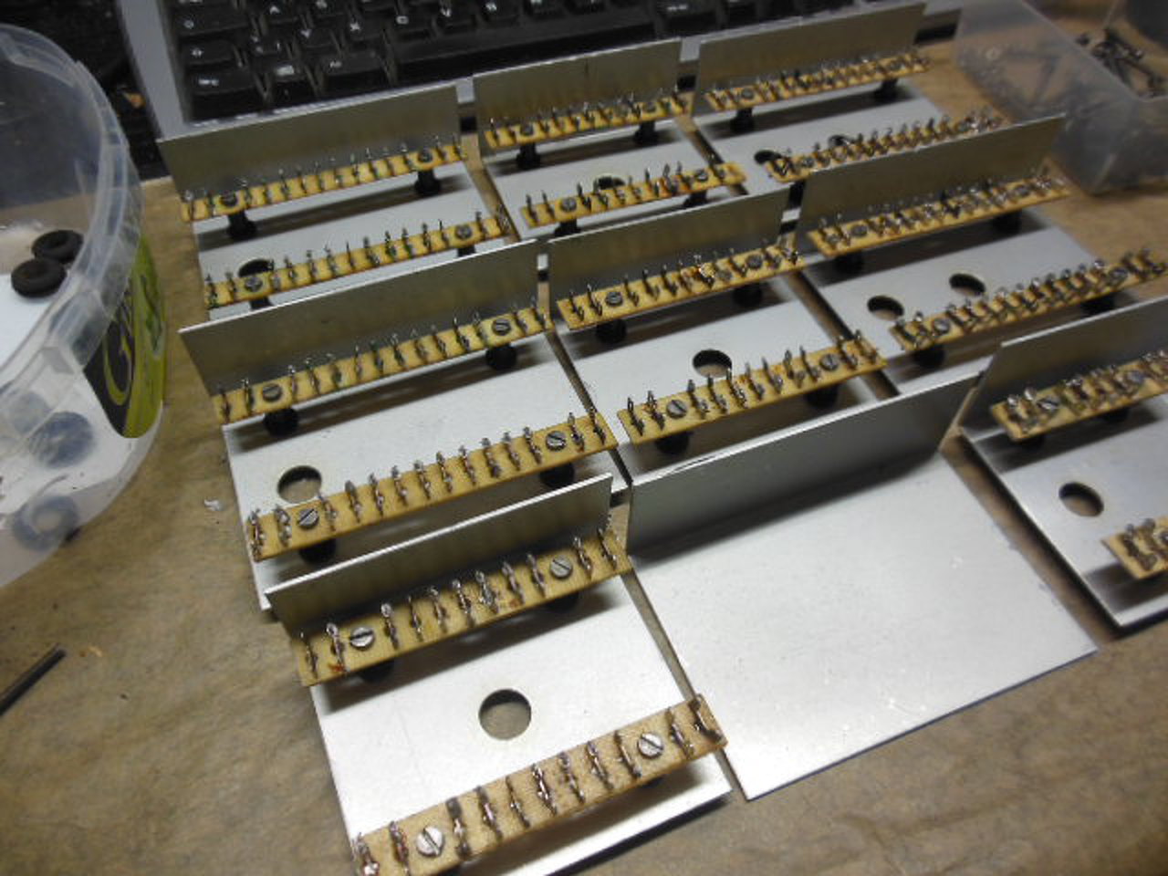

Kedvet kaptam, ahogy mondtad.. 40 darab. MIndjárt takarítom ami bennevolt.
(#) q765 válasza q765 hozzászólására (») Júl 21, 2015

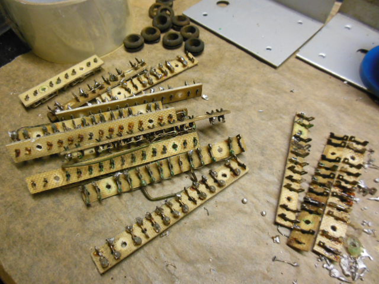

Sokkal hosszabb ideig tart, mint látszik. Mindről leveregni a felesleges ónt, a drótokkal. 2 marék sorkapocs.
Minden peck újracsinálva, tísztítva. Szerintem jóleszez. .. : )

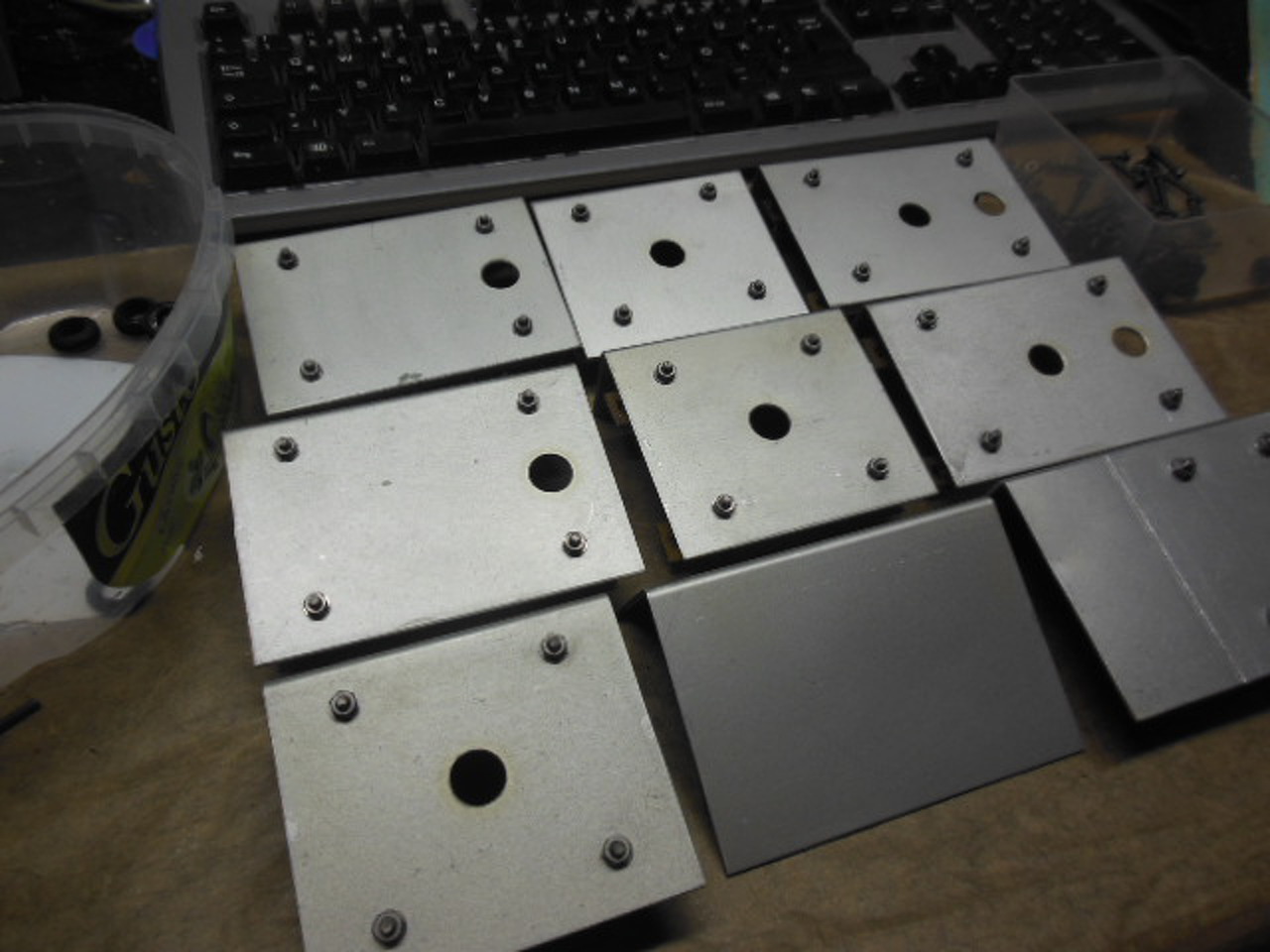

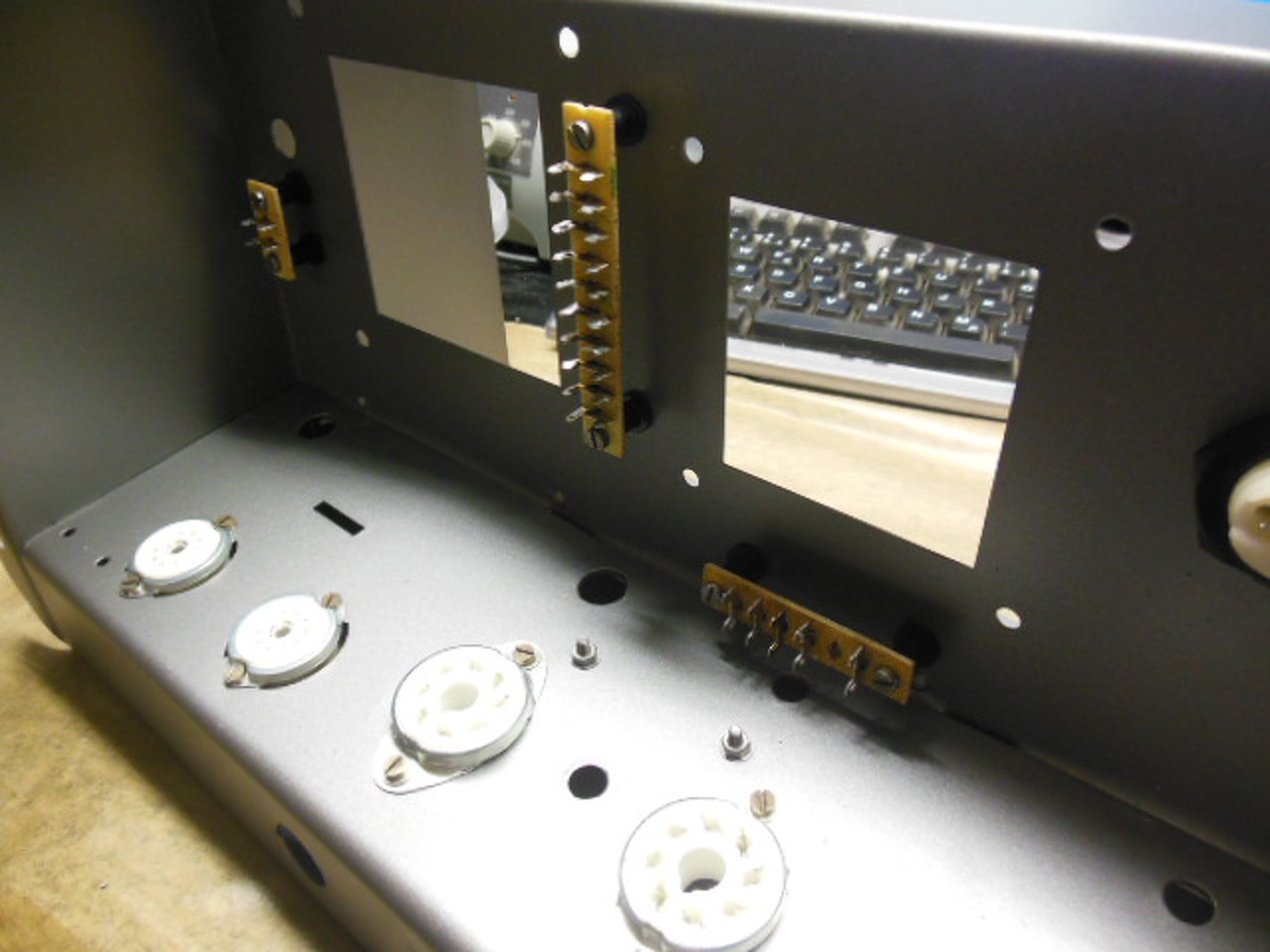

(#) q765 hozzászólása Júl 23, 2015
Ilyen biztosítóházakat, kapcsolókat seholsem találok.. Próbáltam polírozni, mondjuk jó. Egypár darab hiányzik, azértlenne jó valami egységes. Lassan kész a sasszi. Nagyongonolkozok, hogy milyen kapcsolás legyen benne.. EF ugysem kell elé, a rack hangerőszabályzóját is máshogyan szeretném.. Potméter sem tudom milyen legyen benne. Találtam gyárit, de valahogy félek tőle. LEhet, hogy nagy upgrade lesz rajta..
Ma csak egyel tudtam ügyködni.
Blogolok, hogy meglegyen.
A sasszi kábelátvezető gumigyűrűit is cserélnem kellene. Még nemvoltam boltban. Szerintetek lehet villanyszerelő szaküzletben vásárolni?
A hozzászólás módosítva: Júl 23, 2015
