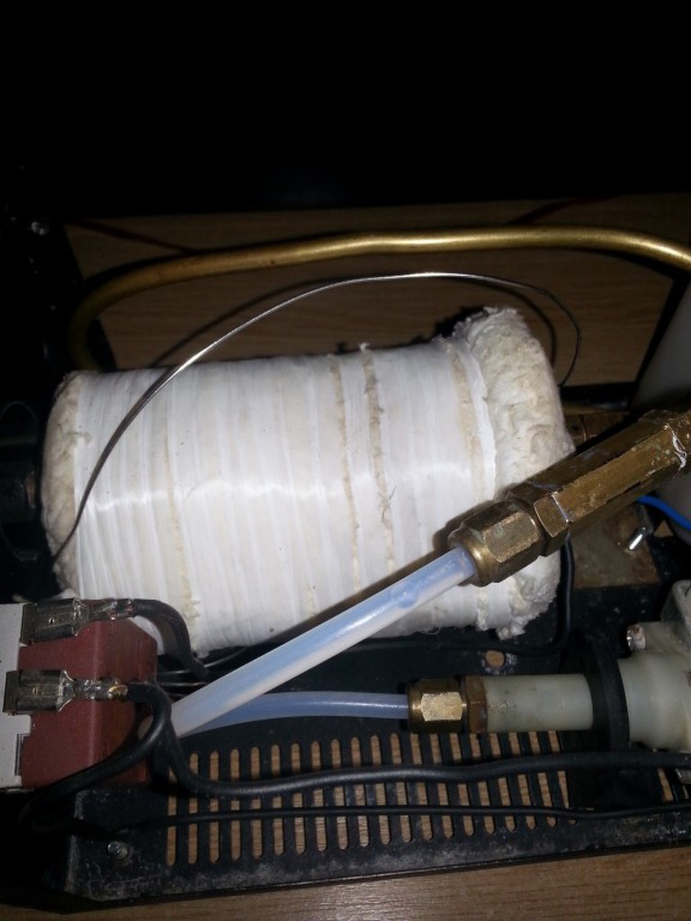

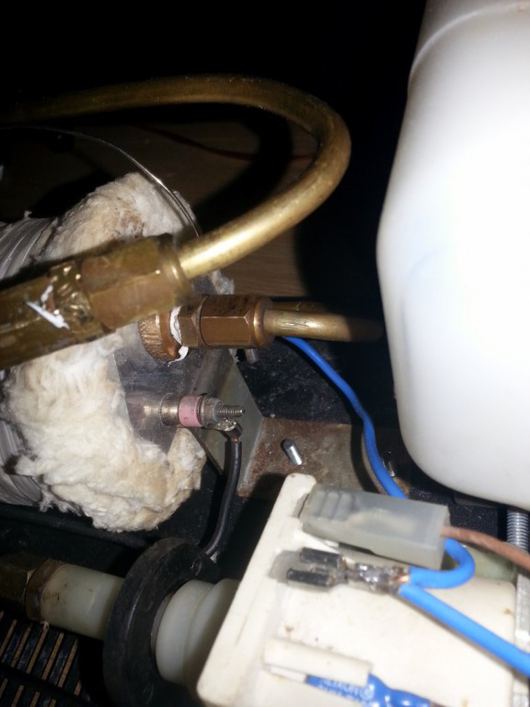

Sok éves bíbelődés után végre elkészültem füstgépemmel.Azért készült ilyen sokáig ,mert mindig csak másodlagos projekt volt.Ekkor beszereztem 2 kávágépkazánt.Eleinte egy Saeco kávékazánnal próbálkoztam ,de hamar rá kellett jönnöm ,hogy nem megoldható a dolog.Később hozzájutottam egy 1500W-os Antari kazánhoz betét és végelzárók nélkül.Csak az alu test volt meg.Ehhez sikerült gyártatni bele való menetes bronzot és végelzárókat.Ezek után a szivattyú és kazán között próbáltam áthidalni a dolgokat tefloncsővel és bajonettzáras csatlakozókkal.A bajonettzárban a tömítések mindig elolvadtak ,végül sikerült megismerkednem kávészem nevű felhasználó barátommal (Szemenyei Feri) , aki felvilágosított ,hogy megoldható a dolog rézcsövekkel és roppantógyűrűkkel.Sikerült megcsinálni a szivattyú kazán közti részt végre folyás mentesen.Köszönöm még egyszer kávészemnek a segítséget és a többi felhasznált anyagot(klixon , rézcső, tefloncső és gyűrűk) illetve köszönöm a kis kiegészítő leírást a működtetéséről.Azokat még pótolni szeretném . Pl mind két oldalon védelem.Hővédelem a kazánnak és a földelési rendszer rendes kialakítása , illetve az ULKA megfelelő vezérlése.
Grat, nagyon "gyárias" lesz! Ezt lehetne akár restaurálásnak is nevezni. Egyébként ezt a roppantógyűrűs (vágógyűrűs) megoldást én is javasoltam neked, amikor evvel kapcsolatban kérdeztél itt a fórumban. Videó készült esetleg? Szívesen megnézném azt is! ![]()

Jó! Látom neked is óvatosan kell bánni a szivattyúval, nyomás van bőven!
![]() Csak egy javaslat, hogy én a helyedben billenő kapcsoló helyett nyomógombosra csinálnám meg a vezérlőt! Ott tuti csak addig nyom a szivattyú, amíg nyomod a gombot!
Igen ez tervben is van ,de hirtelenjében csak egy falon kívüli kapcsolót találtam.A nyomás nagyon is nagy volt.A szívóág le van csökkentve kb 0,5 mm-esre a tartályban .Nagy 50W-os ULKA van bent
Nekem is 48W-os van benne, de utólag gondolkozva elég lett volna egy 28W-os is. Vagy olyan, aminek kisebb a nyomása. De jó ez így is! A 0.5mm szűkítés nem fog könnyen eldugulni?
Nem mert van előtte egy nagy szűrő

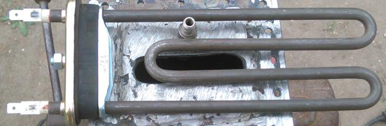

De van egy kis gond. A fűtőszál amire terveztem mosógépé tehát vizes közegre való. Próba alkalmával 10 mp mulva le is verte a fi relét mindenféle felizzás vagy külsérelmi nyom nélkül. Tudtok ajánlani más betétet ? ez egy 1900 w os betét volt. elég lenne 1500 w is kimondottan erőset akarok ami legalább 4 méterre kilő. A ház 5 mm-es kazánlemezből van. A hozzászólás módosítva: Júl 27, 2015
