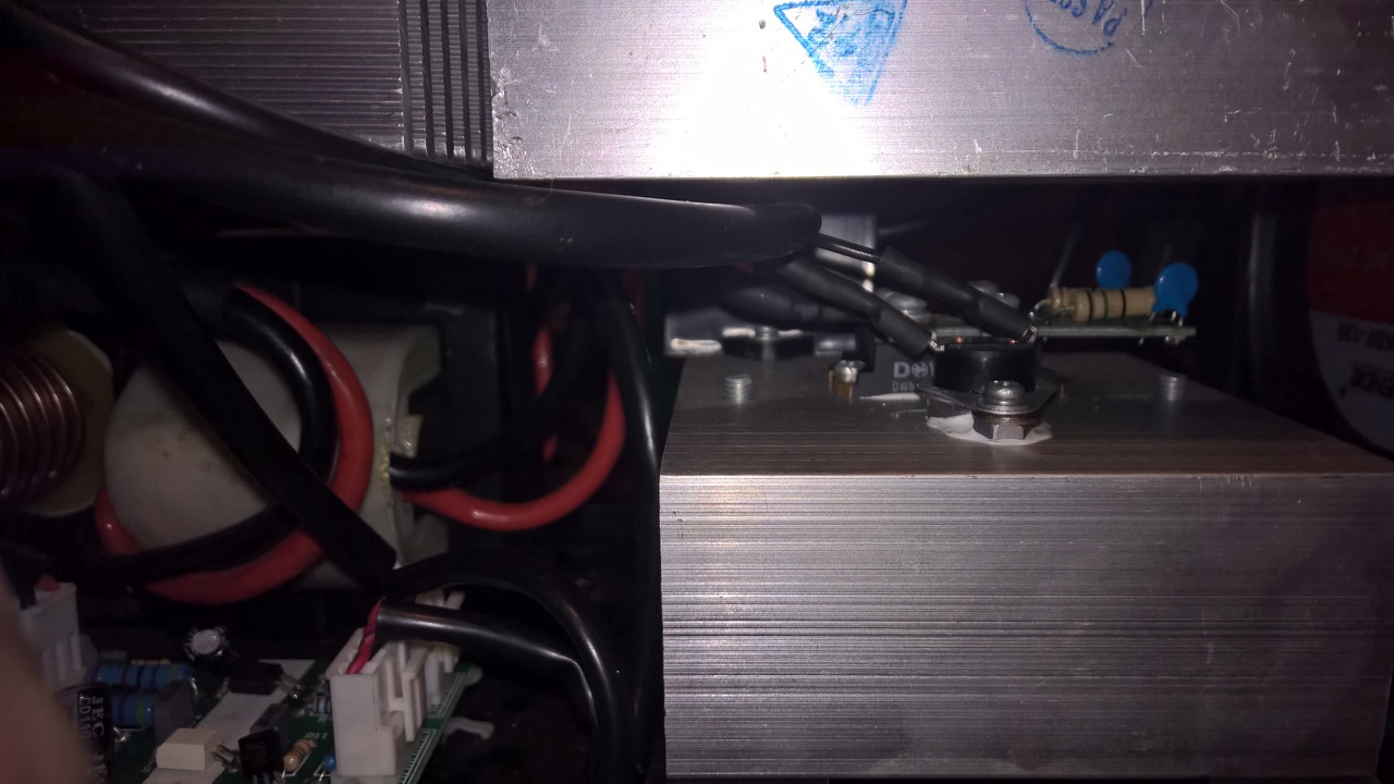

(#) murena72 hozzászólása Júl 23, 2015 /
Hali! Valaki tudna segíteni egy amatőr kezdőnek? Budget BIW160-as inverter indul minden megy csak nincs használható áram,épp,h szikrázik az elektróda. Puffereken 315 terhelve 230v,kimeneten 95 terhelve lemegy nullára,mind ez multiméterrel mérve. Minden hideg,kivéve a kimenet trafoja annak is inkább a vasmagja v ferrit az ami erősen melegszik minden terhelés nélkül.zárlatot nem találok panelek atforrasztva,főkapcsolo cserélve ... Segítséget előre is köszönöm.
(#) BlackForce válasza murena72 hozzászólására (») Júl 23, 2015 /
Na akkor még egy Einhell BT-IW160,csak most Budget BIW160 név alatt piacra dobva.
Esetleg nézd meg a felső nagy panel alatt van egy dupla dióda (négyzet alakú,csavaros).Az rendben van? Onnan megy a nagy kvadratúrás vezeték a trafóra,ami nálad melegszik.
(#) murena72 válasza BlackForce hozzászólására (») Júl 24, 2015 /
Az jónak tűnik,viszont a trafóból rájövő egyik vezetéknek nem nagyon találok párját ,ha csak nincs valami vékony és hosszú tekercselés a Trafóban,de ezt még egyszer átnézem.

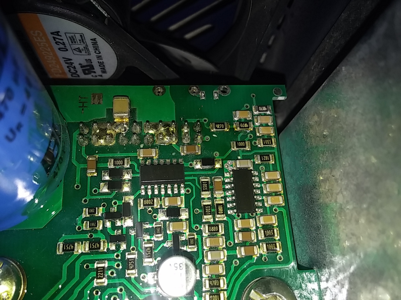

(#) Imi69 hozzászólása Aug 2, 2015 /
Jó estét mindenkinek!
Javításra van nálam egy HOLLY ZX7-180HD típusú inverter, aminek a következő hibája van: alacsony áramértékek esetén hegesztve néhány másodperc után letilt a hőkorlátozás (OVERHEAT led világít és nem dolgozik), viszont nagyobb áramértékre állítva (115A értéktől) tökéletesen működik, 2,5-es pálcából kettőt is el lehet vele hegeszteni, akkor se jelez túlmelegedést.
Ha műterheléssel próbálom, akkor nem jelentkezik ez a jelenség.
Találkozott már valaki ilyennel?
Mi lehet a probléma?
Minden építő jellegű hozzászólást köszönettel veszek.
Csatolok néhány képet a gép belsejéről, talán valakinek van hozzá rajza (felépítés vagy típus alapján)
Üdv, Imi
(#) Chipmunk1960 válasza Imi69 hozzászólására (») Aug 3, 2015 /
Szia, Kísértetiesen hasonlít az enyémre, / az pont fordíttottját csinálta, fecsavarva kilőtte a FET -eket/a rajzát itt találod ARC-160 néven. Az Sg 3525 kemenetét + a Gate eket kellene megnézni szkóppal. Azt kellene első körben eldönteni, hogy tényleg túlmelegszik vagy a kapcsoló körben van-e a hiba. Ha jól rémlik a kis panlen lévő scr1 tirisztor aktiválja. A kis áramon történő melegedésnek oka lehet az impulzus lassú felfutása.
