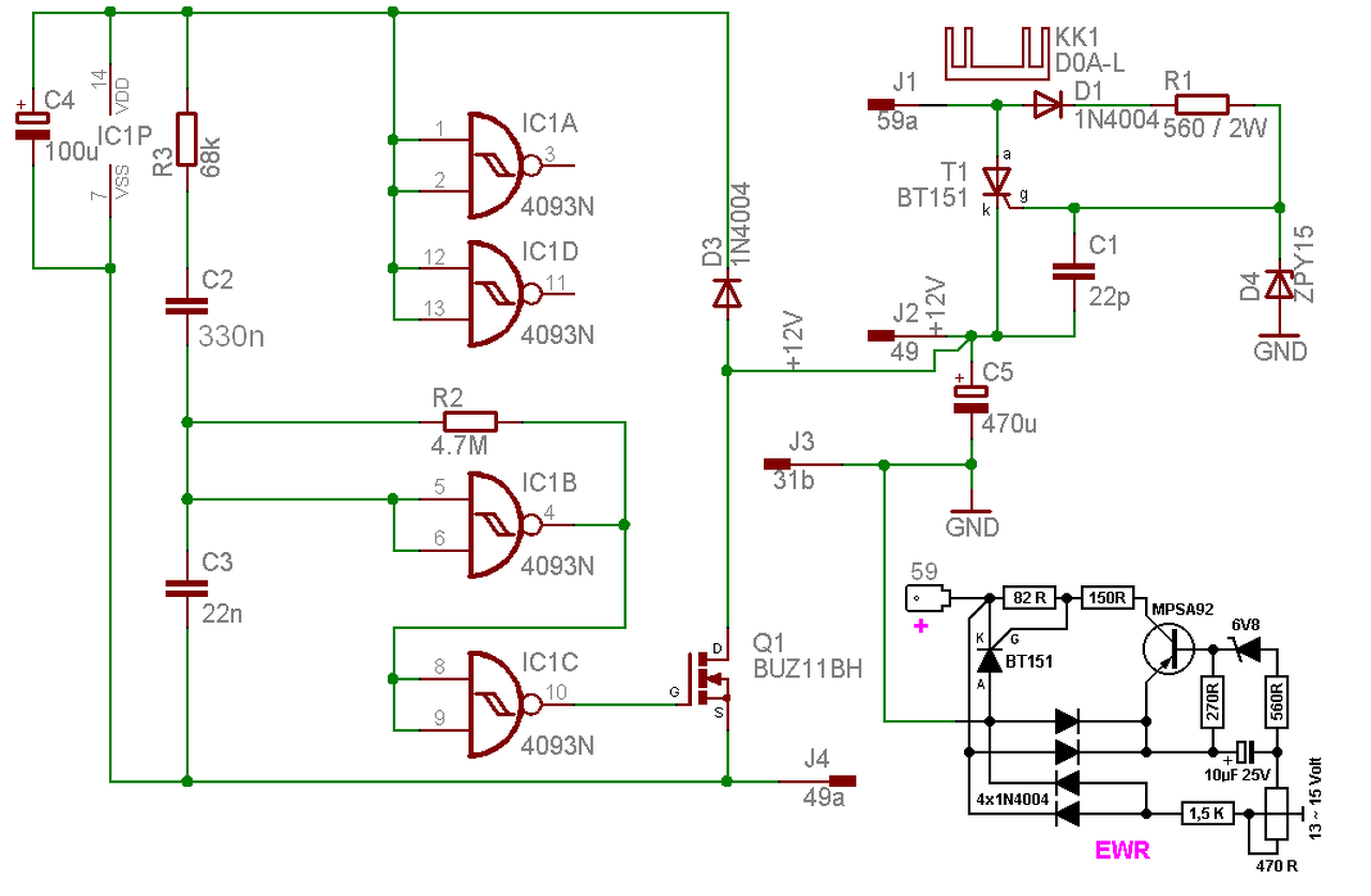

(#) tiva77 hozzászólása Ápr 24, 2015 /
Ennél a kapcsolásnál mekkora hűtőfelület kell a tirisztoroknak?
Előre is köszi a választ!
A hozzászólás módosítva: Ápr 24, 2015
(#) feri949 válasza tiva77 hozzászólására (») Ápr 24, 2015 /
A töltéshez nem kell. Az EWR-nek jó nagy mint a gyári.

Nekem egy tirisztoros s51-es simsonom van, ahol szeretném átalakítani a töltést: a töltő és a világító tekercs helyére tennék két világítótekercsből készített töltőtekercset. Odáig eljutottam, hogy a tekercseket testfüggetlenné tettem, bekábeleztem az EWR-ig, ahol kapott a két tekercs egy egy Garetz hidat, melyek kimenetét párhuzamosan összekötöttem, majd rákötöttem az egészet a töltőszabályzóra. És innentől kezdve bajban vagyok. Ha a tekercseket nézem, nem testelnek. Ha az egyenirányító kimenetét nézem, megjelenik fordulattól függően 20-700 V is. Na de az ELBA kimenetén nincsen semmi. Próbáltam másikkal is, tettem bele nagyobb tirisztort is, semmi. Az eredeti kapcsolásnak megfelelően, a hidak - kimenetét (testet) letesteltem, a + szál ment rá a az ELBA szabályozatlan bemeneti csatlakozójára. Index van, töltés nincsen. Ellenállásokat és kondenzátorokat sehová sem építettem be.
Néha csinál olyat (sok perc járatás után) hogy az elba szabályzott kimenetén megjelenik 10-20v állandóan ugráló egyenáram, de pár pillanat után az is eltűnik és marad az akkumulátor saját feszültsége. Feszültséget próbáltam már mérni az akkumulátoron, az elba kimenetén (aksin testelve, vázon testelve) de nem tudom, hogy mi lehet a baja. Alapvetően alapjáraton vagy annak a közelében mértem feszültséget. Persze egy két alkalommal mértem azért fordulaton is, de változást nem láttam.
Ennek az egésznek annyi lenne az értelme, hogy a gyújtás kivételével minden aksiról menne. Elvileg a 2x35w tekercsnek (durván) 70w töltést kellene biztosítani fordulaton, és összesen lenne neki 41w (35w halogén első lámpa és 5w hátsó helyzetjelzőlámpa + műszervilágítás ~2w-ja.
Előre is köszi a segítséget!

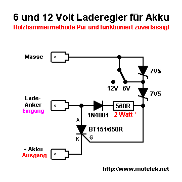

(#) tib12 válasza adam_545 hozzászólására (») Aug 6, 2015 /
Helló.
Az én simsonom is így van kialakítva, EWR és ELBA kidobálva belőle, építettem indexrelét bele és mindent akkura kötöttem. A tekercseket külön fesszabályzóval graetz előtt szabályoztam ezzel. (Egyenárammal meghal a fesszabályzó.) Mondjuk annyi hiba még van a rendszerbe hogy az akku töltésénél kb. -800mA-el jövök ki, tehát ha lámpával közlekedek, egy idő után lemerül az akku ami nem szerencsés. De ez betudható annak hogy az egyik tekercs csak 25w-os, az elős izzó pedig 60w.
(#) adam_545 válasza tib12 hozzászólására (») Aug 6, 2015 /
Tudnál nekem adni egy kapcsolási rajzot ehhez a váltóáramú feszültségszabályzóhoz? Gondolom a két tekercs és főleg a szerencsétlen fáziseltolás miatt külön-külön kell őket szabályozni. A szavaidból úgy veszem ki, hogy ez a 800mA a feszültségszabályozó fogyasztása, de nálam ennyi állandó fogyasztó ellett nem kellene problémát jelenteni.
Az indexrelének használhatom a mostani ELBA index részét a maga 3 lábával (akksi, föld, kapcsoló felé)?
A 800mA abbol adódik, hogy az egyik tekercs kisebb. Csak érdekességképp említettem meg. A fesszabályzó itt van Használhatod az ELBA-t, bár én magamnak építettem relét elakadásjelzővel, meg állítható villogási sebességgel.
Elvileg egyenáramon egy fesszabályzó is elég lenne, és eredetileg is így építettem, csak valamiért nem szerette az egyenáramot.

Előre is bocsánat a noob kérdés(ek)hez, akkor ez a feszültségszabályzó még az egyenirányító elé kell, a képen fentről lefelé nézve a lábak test (tekercs testjére vagy a vázra mint test?), betáp, és kimenet az akku felé. És ha jól látom nincs szüksége referencia feszültségre, hogy a 14,4v-ot előállítsa. Azt viszont nem teljesen értem, hogy az 560R ellenállás alatt mi az a 2 watt. A két 7v5 zener diódából mekkora határú kellene?
Előre is köszi!
A hozzászólás módosítva: Aug 6, 2015
A testfüggetlen tekercs egyik kivezetése megy a felső, a másik kivezetése pedig a középső "betáp" lábra. A graetz 2 bemenetére a rajzon a felső illetve az alsó kivezetések csatlakoznak. Az 560 ohm -os ellenállásnak 2 watt-osnak kell lennie. A két 7,5V-os zener helyett használj normál 15V-osat. Illetve az 1N4004 helyett 1N4007-et, mivel könnyebben beszerezhető. A graetz-híd negatív kivezetését testeld le.
Köszönöm. Este összeteszem az áramkört. ahogy látom az egy zener miatt csak 12 volton fog szabályozni, ami egyébként perfekt számomra. Mondjuk nekem a boltban az eladó erősen bizonygatta, hogy a diódák miatt ezt a garetz után kell tenni, különben csak a fél szinusz lesz felhasználva, én viszont nem értek hozzá
Ala jó minőségű középiskolai oktatás, ahol a sok év alatt nem jutottunk el mozgáson túlra
Én csak tapasztalatból mondom, hogy a graetz előtt működik(tényleg csak pozitív félperiódust használ). Ugyanis nekem, akárhogy próbáltam graetz után a BT151 azonnal meghalt. Lehet az én hibám, ha van alkatrészed a kísérletezéshez próbáld meg utána.Max behajtod az eladón

(#) xitibi válasza tib12 hozzászólására (») Aug 6, 2015 /
Bocs hogy beleszólok de ha csak egy greatz teszel kondik nélkül akkor működik. Szerintem inkább a kijövő feszültségel leszel bajban.Bővebben: Link ezt nézd meg....
(#) villanyipi válasza tib12 hozzászólására (») Aug 6, 2015 /
Ha elég jól készíted el a tekercseket és mindkettőt külön graetz-el egyenirányítod utána párhuzamosítva kötöd fesszabályozóra működnie kell rendesen félperiódusokkal olyan mintha csak egy tekercsed volna.Persze a fesszabályozó tirisztorát rendesen meg kell hűteni, mert elég nagy füstöt tud kiengedni mérete ellenére .
(#) adam_545 válasza xitibi hozzászólására (») Aug 6, 2015 /
Ezen leírás alapján csináltam, úgy ahogy le van írva. A két tekercsnek van egy egy hídja, melyeknek az egyenáramú kimenete van párhuzamosan bekötve, és megy a gyári fesszabályzóba. Viszont a fesszabályzóból semmi áram nem jön ki (tirisztort is cseréltem a leírásnak megfelelően). Úgy sejtem, egy nem teljesen feltöltött akkumulátornál (mondjuk 12v kapocsfeszültség, ha bekapcsolom a lámpákat, akkor 11v, járó motor mellett közel 14 voltnak lenni kéne. De csak az akkumulátor feszültségét lehet mérni. Bezzeg a garetz egyenirányított részén rendesen van 20-sok Volt.
Viszont sem az eredeti, sem a kicserélt tirisztorok NEM füstöltek el. Viszont a hűtőbordáján simán lehet 20+ V egyenáramot mérni
Szerk: eddig úgy tudtam a Garetz a 4 diódájával a váltóáram mind a két periódusát felhasználja.
