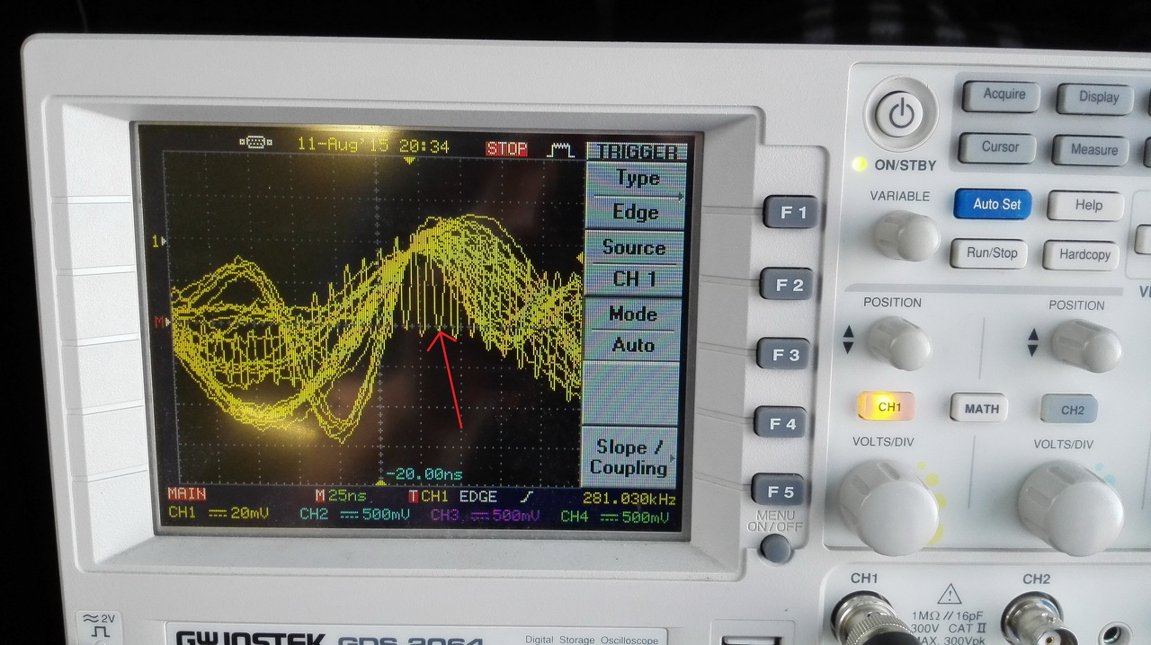

Sziasztok!Volna egy problémám, aminek a megoldásához szeretnék ötleteket kérni a nálam jobban hozzá értőktől.Az autómban van egy aktív mély sugárzó és ha be van kapcsolva, akkor bezavarja az FM rádióadók vételét.Az erősítő tápegysége TL494 IC-re épült, gyárilag az egész táp és erősítő fém dobozban van a mély sugárzón belül és testre van kötve a doboz, egyedül a nyák forrasztási oldala látszik ki.Erre a részre ma csináltam egy lemez tetőt, de nem javult a helyzet.A táp bemenetét mértem szkóppal, ott nem találtam magas frekvenciás jelet amit vissza adna, ezért gondolom, hogy a levegőben jut el a rádió antennájáig, ami kb. 1m-re van a zavar forrástól, de így hogy körbe van lemezelve, nem tudom hogy hol juthat ki a zavar.Valakinek van ötlete? (a belsejéről mellékeltem képet)
A jelvezeték árnyékolásán is szórhat vissza, ott földhurok keletkezik a sasszi-karosszéria-erősítő útvonalon. Próbáld meg az árnyékolás vezetősávját elvágni az egyik végén, kíméletesen, alkatrész kiszedésével például.
Azt próbáltam, hogy kihúztam belőle az jelvezetéket, de úgy is zavarta a rádiót.
Mégis neked volt igazad.Köszönöm a segítséget!Ha kihúzom a jelvezetéket, akkor megjavul a rádió vétel, múltkor lehet hogy azért nem vettem észre, mert csak egy helyben próbáltam ki és amúgy is rossz lett volna a vétel.Most elvágtam az erősítő oldalon a jelvezeték csatlakozójában az árnyékolást és úgy dugtam vissza.Sokkal jobb lett a vétel, de mintha valamennyire visszajött volna így is a zavar, ahhoz képest hogy nem volt beledugva.Lefényképeztem mit mértem szkóppal a jelvezeték árnyékolása és az erősítő bemenetének árnyékolása között, úgy hogy ki volt belőle húzva a jelvezeték.A piros nyíllal jelölt az ami csak az erősítő bekapcsolása után van jelen.

Mégsem oldódott meg a probléma az árnyékolás egyik oldali kikötésével, talán egy kicsit lett csak jobb, másnap több időm volt foglalkozni a menet közbeni meghallgatással, így csak akkor derült ki.Ráadásul a hangja is torz lett.Viszont mérgemben bevittem a műhelybe és labortápról bekapcsolva, zavarta a műhelyben is a rádiót, pedig még jelkábelt sem dugtam bele.Amire rájöttem, hogy a belsejében galvanikusan el van választva a táp GND-je és a jelvezeték Árnyékolása.Jobb nem jutott eszembe, elkezdtem tapogatni a nyák alját úgy hogy egyik kezem a GND-n volt és volt hogy valamelyik érintésnél nem zavarta be a rádiót.Ez a pont a TL494 8-as és 11-es lába volt, ami össze van kötve amúgy.Oda tettem egy 100nF-os kondit, egyik felét a GND-re forrasztva és ezzel úgy tűnik meg oldódott a probléma.
