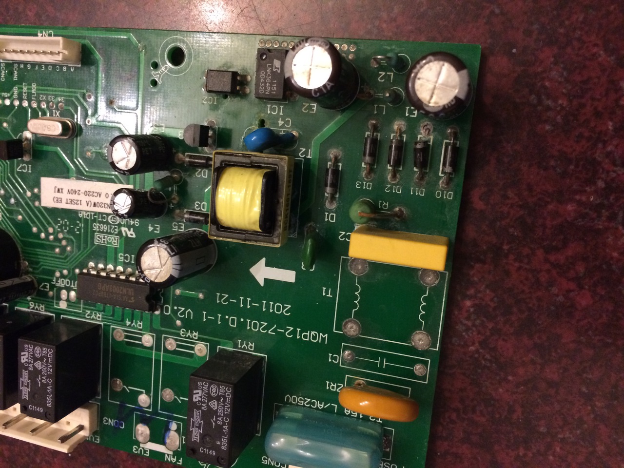

Lenne egy Samsung DW-FN320W típusú mosogatógépünk,ami a nagy esőzés után megázott. Kb. bokáig állt a vízben szerencsétlen készenléti állapotban 2 napig. Most volt idő foglalkozni vele,és semmire nem reagál. Leszedtük az alját,és hát ahogy lenne szokott alul van minden,a vezérlőelektronika is. Ez amúgy mindig így van ?Esélye nincs túlélni a gépnek,ha esetleg víz van. A doboz amiben benne van az elektronika meg minden csak nem védelem a víz ellen. Jó persze,nem ekkora vízre van kitalálva ![]() Na a lényeg: Létezik ehhez vezérlőpanel?Vagy horror áron? Néztem a panelt,hát nem valami rózsás állapotban van. Mivel állt a vízben szép idő,t el oxidálódott pár alkatrész rajta. 1 ellenállás,és 1 egyenirányító lába pl. magától letört. Amit bűnösnek vélek az a nagy főrelé,abból konkrétan ömlött a víz. Nincs ehhez valahol egy kapcsolási rajz,mert így elég nehéz javítani. A neten csak egy 20 dolláros verziót találtam. Mellékelek pár képet,szerintetek menthető? Üdv: Attila
Lehet hogy menthető.Ki kell mérni mi a rossz ha utána sem jó akkor csere.
De akkor lehet ilyen panelt kapni,ha nem lehetne megcsinálni? Hol kezdjem a méregetéseket? Mit kéne nagyon megnéznem? Üdv:Attila
Panel táp részét a fontosabb alkatrészeket nézd meg.
