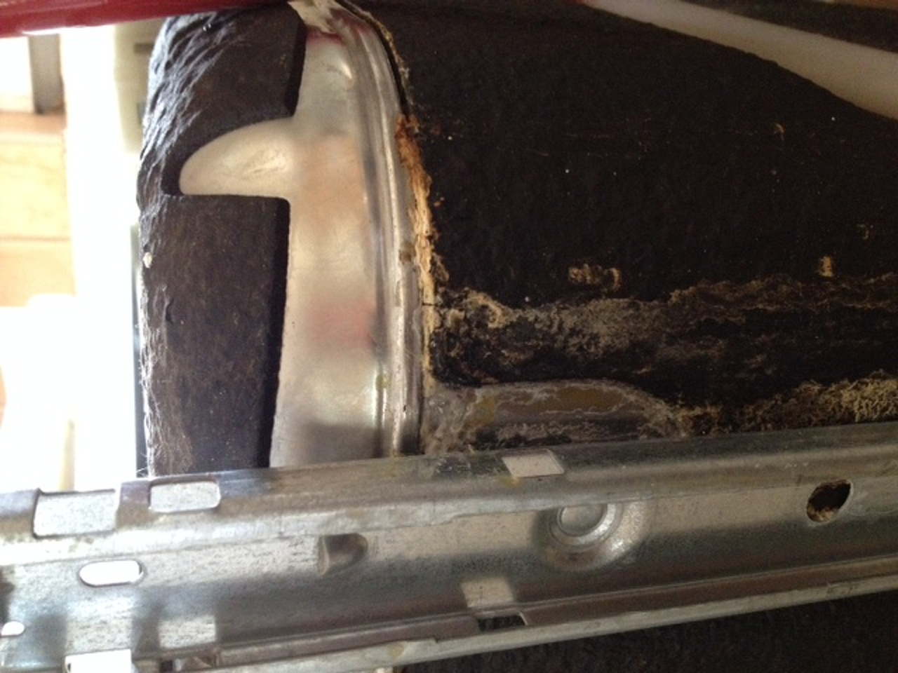

Sziasztok! Van egy AEG Active AA mosogatógépem. Már nem mai darab. Magam karbantartom tisztítás szempontjából, de egy hibához inkább tanácsot kérnék. Évekkel ezelőtt már látta szervizes, mert az alul felgyülemlett víz miatt letiltotta magát a gép. A hiba forrása, hogy a gyárilag préseléssel összeillesztett fém ház egyik részén kiszökik a víz. A szervízes akkor csak annyit tudott tenni, hogy valami szilikon pasztával bekenegette, de akkor is tudtuk, hogy ez nem lesz örök életű. Most egy magasabb hőfokú mosogatás után ismét durván szivárog kifelé a víz. Mit tanácsoltok? Tudtommal a mosószereket nem bírják ezek a szigetelőanyagok. Álljak neki, és forrasszam végig?! Köszi!
Ha megtudod forrasztani az biztosan végleges megoldás. De szerintem valami ipari ragasztó egyszerűbb lenne. Például ez.

Én is a szilót vagy valami hasonlót javaslok.

A szilóra azt mondta a szerelő annak idején, hogy megeszik a mosogatószerek. Én is azt tapasztaltam, hogy a szerelő átmenetileg a gép külső problémásabb illesztéseire tett valami ilyesmit, és így 1-2 év után szinte elporladt, pedig csak kívül volt.
A zolika60 által ajánlott ragasztóban (Hosch) azért bízok jobban, mert a videókból is kiderül, hogy ipari alkatrészeket is ragasztanak vele, de majd meglátjuk. Másnapra postán megkaptam a megrendelt ragasztót, kitöltöttem belül a problémás illesztéseseket, egy óra múlva lement egy 65 fokos program, és egy csepp szivárgás sem volt. Csak annyiban macera, hogy a ragasztó állaga miatt le kellett fektetnem, és forgatnom kellett a gépet, hogy a ragasztó a kötésig a résekben maradjon, közben pedig a gép ajtaja próbált összeszorítani, mint egy kagylóhéj.

Ha rendesen sikerült megragasztanod, akkor örökös lesz. Sokféle dologra használtam. Gyakorlatilag kémiai hegesztés.
