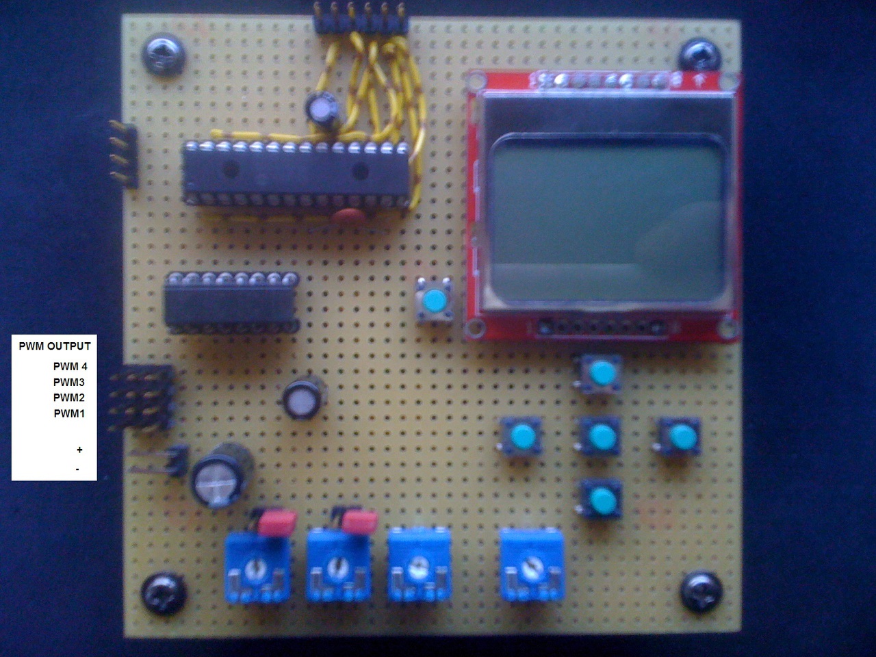

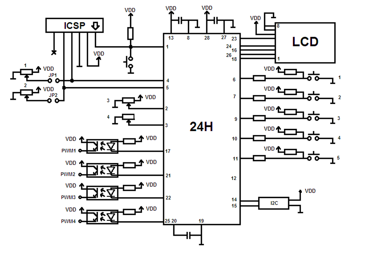

Sikerült addig eljutnom, hogy majdnem lineárisan tudom trimmerrel szabályozni a PWM jel kitöltését, viszont 2 problémám van továbbra is: Ha leveszem "nullára" a trimmert akkor a kitöltés 100% körül lehet és kis tekerés után kezdi halványról az erősödést maximumig. A másik problémám, hogy analizátorral nem látom a jelet, 18F67K90-es PIC-en rendesen mutatkozik a jelalak, de 24H-n nem. Egyébként Open drain es meghajtással optokapun keresztül jönne ki a jel.
Csatoltam a környezetet, és a rajzát.

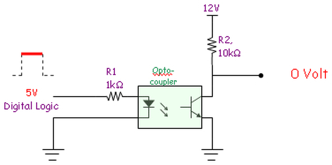

(#) Bakman válasza Balagemann2031 hozzászólására (») Aug 21, 2015 /
Ez a fajta optokapu elrendezés stabilabban működik igaz, ez egyben negálja is a jelet. AMi a rajzodon van, az nem Open Drain -es meghajtás.
A hozzászólás módosítva: Aug 21, 2015
(#) Balagemann2031 válasza Bakman hozzászólására (») Aug 21, 2015 /
Szia lehet elírtam, de a lényeg hogy a PIC nyelőként kapcsolja az optóra a feszt
