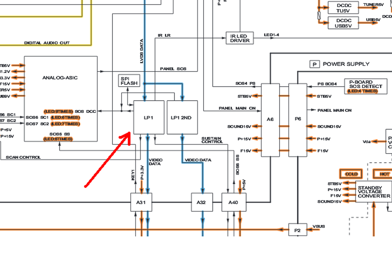

Ez egy kifejezetten műszerész-intoleráns televízió. Panel alján van egy stabkocka, megmértem, 3.3V rendben... Tuner mellett van még egy stabic, 15V be, 5V ki. Az is OK.

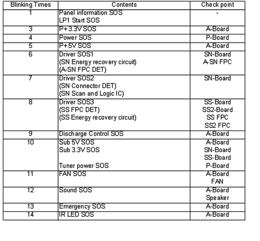

(#) eyess válasza Hurka hozzászólására (») Aug 21, 2015 /
Ha hármat villog a led akkor az A boardon van a hiba .
A hozzászólás módosítva: Aug 21, 2015
(#) Hurka válasza eyess hozzászólására (») Aug 21, 2015 /
Egyet villan csak.
Értem , akkor pedig értelem szerűen pirossal jeleztem , hogy mi felelős a villogásért, és a táblázatban is ez szerepel.
Szuper, ez az egyik BGA tok... Esetleg reflow?

Azért annak a toknak a tápjait alaposan ki kellene gyomlálni, kondikat stabkockákat. Néhány tized volt eltérés, zavar a tápon már súlyos gondokat okozhat. Szervizben ezen gépeket panelszinten javítják, nem méregetik, nem cserélnek rajta semmit. Általában azt mondják táphiba. Ez általában igaz is, de nem feltétlen a táppanel a rossz. Ezeken a modulokon 2.3, de némelyiken 5-6 helyi táp működik. Esetleg a főtápról leosztva, de sokszor helyi konverterek vannak felépítve. A táblázatban szereplő hibakódokra adott instrukcióra ne köss fogadást, csak iránymutatás.
