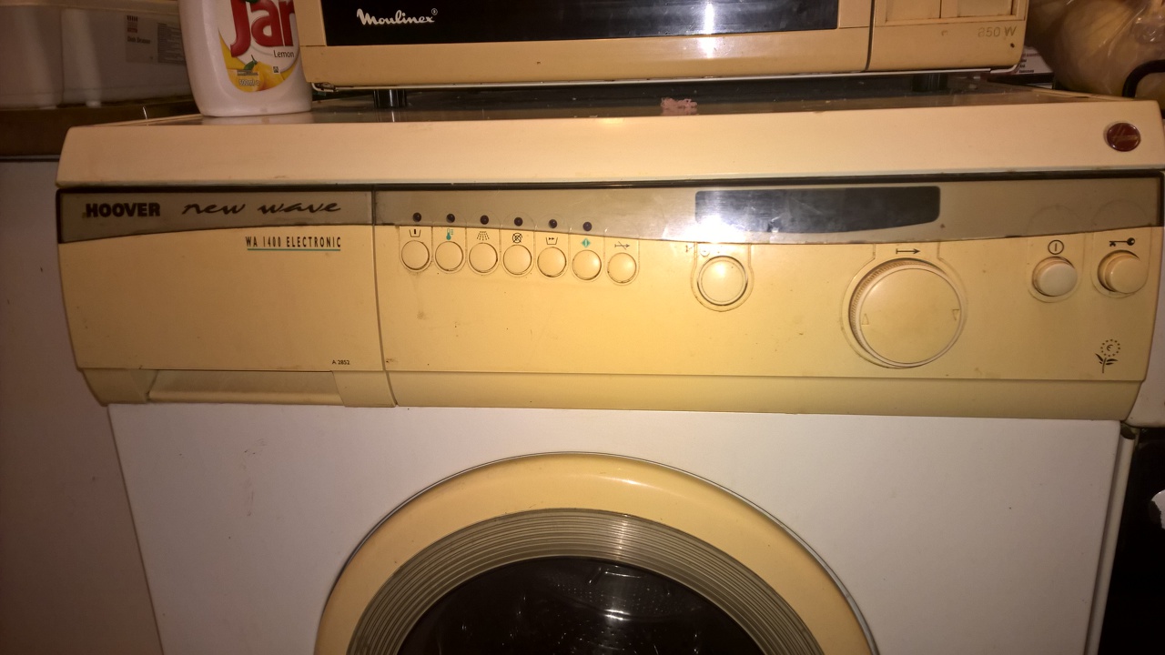

Melyik része a pg6? Egyébként az érintő kijelzője működik rendesen..... Huhh,lehet inkább rákell gyúrjak az öreg Hoover -re.. Nemtudom ehez tudok e még szerezni programkapcsolót,sajnos mechanikailag sérült. Hoover New Wave wa 1400 electronic A2852. 91"-es évjárat. Ja és melyik vezetéket,az érintő kijelzőtől az elektronikára menőt?
A jó öreg hoover.Nem volt ez olyan rossz gép. hát nem hiszem hogy tudnál hozzá szerezni.Ezeket jobbára a briteknek gyárották(a britek).Igen az a derótot nézd meg.

Újra nekiláttam a gép hibakeresésének.A perifériákat ellenőriztem,azok jók.Gyanús lett a centrifuga menetben a motor,mert elindítja kis fordulaton a motort,de aztán néhány másodperc után felpörgés helyett hibára állt.Újra átnéztem a motort.A tacho generátor ellenállása 116 ohm.Megpolíroztam a kommutátort és szorítottam a kefékre menő sarukon,mert lötyögtek.Ismét próbálkoztam az indítással.Sok indítás után egyszer csak elkezdett centrizni! A tacho 30V-ot adott ki 1000-res fordulaton.Mikor csak a ruhákat lazítja a végén,akkor 1,3V-ot,egyéb esetben pedig 5,1V-ot.Ürültem is neki,hogy újra jó!Csakhogy ma ismét próbáltam,ismét hibára ment.Megcsiszoltam a panelen a motorra menő csatlakozó érintkezőit.Ismét gond nélkül elindult! Ennyire érzékeny lenne,vagy a panelon lehet hibás motor vezérléséért felelős áramkör? nemsokára kipróbálom a teljes programot,akkor mit csinál? A hazaiak örültek,de korai az öröm....Próbáltam a gépet teljes terheléssel.A vizet felvette.Néhány erőlködős (talán fél) fordulat után ismét hibára állt.Viszont hibát törölve a centrizést végigvitte.Újra próbáltam,a hiba ugyanúgy előjött.Kérdésem,hogy kontakt hibás lenne valamelyik relé és azért nem tudja a teljesítményt átadni?Vagy a motor vezérlője lehet hibás? Köszönöm mindenki segítségét! Üdv: Tityi
Értem én hogy hibára áll de mégis mire?Nézd meg légyszi anélkül nem sokat tudok segíteni ha nem írod le!Ami fontos:A kommutátor közöket kipucoltad rendesen?Ez nagyon allergiásak rá!(bár emlékeim szerint olyankor nem indul a motor és hibára sem áll le de bármi megtörténhet hiszen indeSHIT)
Nyolcszor villan fel a piros lámpa. Elméletileg F8. A kommutátort csak kifújattam,nem pucoltam külön,mivel a centrizés minden probléma nélkül ment a végén.
Ha F8 akkor miért a motort cseszegeted?
F08: Fűtés relé beragadt (vagy páralecsapódás a panelen!) 1,2,3/CN1, 4/J3, 5/J1 átvizsgálása Fűtőbetét, motor szigetelésének ellenőrzése (testzárlat?), Vízszintszabályzó hiba (kontakthibás érintkezés?) Panel hiba, csere vagy javíttatás Itt a táblázat ezt írja rá.Ennél többet én sem tudok.Esetleg a szárító rész fűtőbetétjét ntc jét nézd meg.
Azért,mert eddig ha centrire raktam,akkor ott is néhány másodperc múlva hibára állt ki. A fűtőbetét jó.Vízszabályozó jó. Ha testzárlat lenne,akkor nem centrizne.1,2,3CN1 jó. A többit nem tudom,hogy micsoda...
Fűtőbetét ntc-je is jó... A hozzászólás módosítva: Aug 23, 2015
Idézet: „Ha testzárlat lenne,akkor nem centrizne.” Ezzel az a baj hogy egyszerűen kiszámíthatatlan. De próbáld ki azt hogy lehúzod a védőföldet a betétről. Én javaslom hogy cserélj betétet. De mint írtam a szárító részt is nézd át!(emlékeim szerint azt írtad szárítós de ha nem akkor bocsi)
Lehúztam,Sőt egy másik betétet is beleraktam vödörbe,arra kötöttem át a gép vezetékét. Így sem lett jó...Szárítós igen. Fűt rendesen,de egy idő után innen is hibára áll...

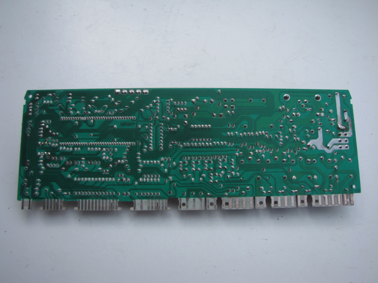

Új vagyok itt a fórumon nálatok,üdv.mindenkinek. Mosógép szerelésbe nem vagyok jártas,vezérlőelektronikák nem idegenek tőlem,automata kávégépeket,italautomatákat javítok rendszeresen. Kérdésem egy Bauknecht WA2340-es mosógéppel kapcsolatba lenne. A hiba oka,a programmotor egyfolytába megy körbe körbe,nem indítja a szivattyút,a centrit semmit. Paneles lehet a gép,vagy van más ötlet esetleg? Előre is köszi a válaszokat.

Köszi a választ,megnéztem az ajtót,reteszel rendesen,kivettem a zárat működik minden ahogy kell benne. A programmotor forog körbe,megcsinálja a teljes programot 1 perc alatt majd visszaáll az elejére és magától indul tovább. Van esetleg más tipp erre a hibára?
Nézz át mindent fűtőbetét motor szelepek,szivattyú,ntc,....stb
Sajnos minden jónak tűnik,a panelről lehúztam minden külső dolgot,csak a programmotor van rajta és ugyanúgy teker körbe mint azelőtt.
Akkor zárlatos a meghajtója. Nem ismerem a gépet így nem tudom mi kapcsolja félvezető, vagy relé, de az a rossz az biztos.
Köszi a választ.Nem vagyok egy mosógépzseni,pontosan mit értesz meg meghajtó alatt?
Az a valószínűleg triac ami feszt ad(meghajtást) a programkapcsoló motorjának.
