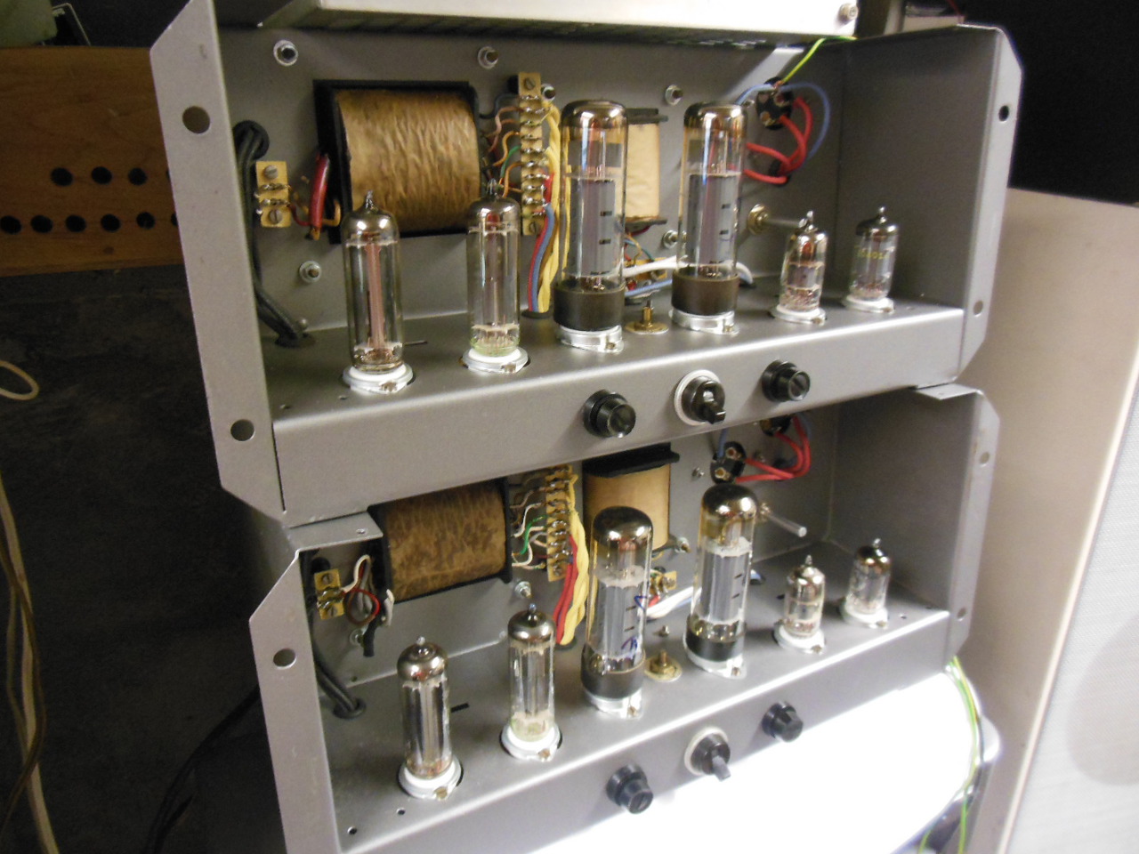

Mintahogy Ronin is írta előttem, befejeztem a második végfokot is. Így sztereoba egész meglepően zenél. Volt egykis hibám az elsőnél is. R15 helyére véletlen egy kisebb értékű került. Így cserélve nagyobb teljesítményt mérek a kimeneten. Összességében ennyi. Mostkövetkezne a vezérlő, de sajnos a pákám végleg megadta magát. Az ónom is elfogyott. Emiatt csúszik kicsit a projekt.
A hozzászólás módosítva: Aug 30, 2015
Remélem, ha az ónod megérkezik, és páka is lesz, marad idő rendet rakni a belsejükben.
Akkor fogok sepregetni, ha asztalon működnifog minden vezérlőstől. Addíg mégcsak tesztüzemnek hívom. Ami rendetlenségnek tűnhet a csillagponton kívül, az a hangdobozcsatlakozók, illetve a bemeneti csatlakozók levegőben lógása. A alketrészlábakat sem hajlítgatom a helyükre a végleges állapot eléréséig.
( Még mindíg hiányoznak a 'normális katódkondik, és katódellenállások. )

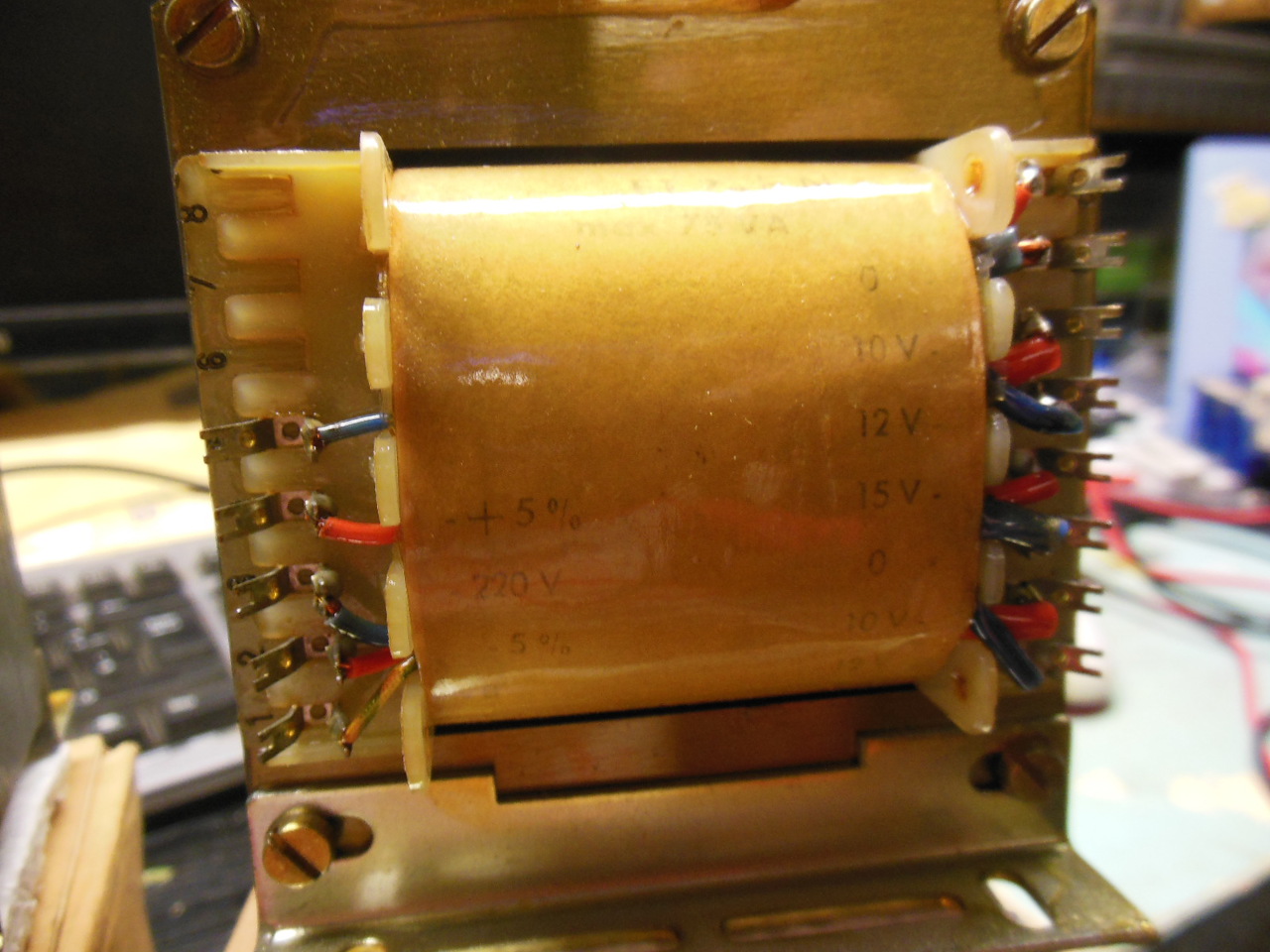

M85, impregnált. 220V+-5% ; 2* 10V+12V+15V

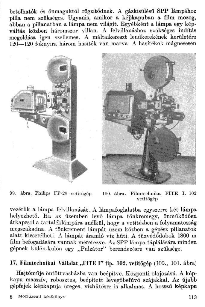

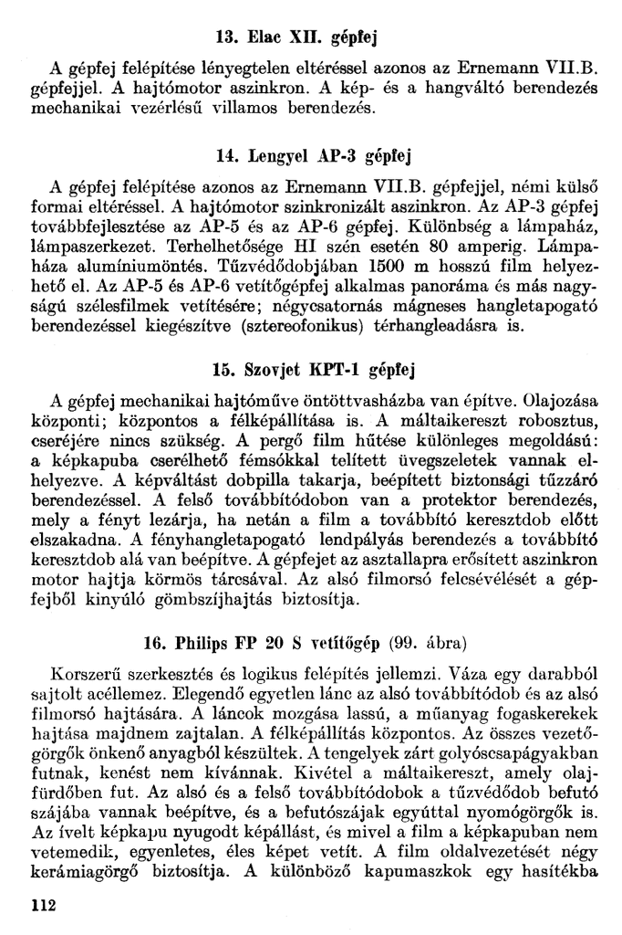

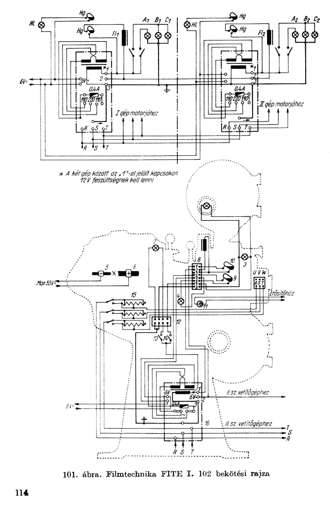

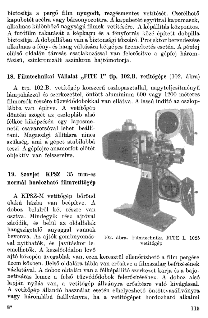

E négy lapon említik a gépet...

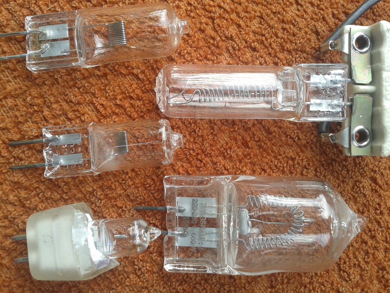

Vízhűtéses. Dupla izzós. Tényleg Sebi. Melyik, milyen az az SPP izzó? Googli nemdob róla semmit.
Ezek a FITE gépek ív lámpával később xenon lámpával működtek. Az SPP azaz impulzus lámpát tudomásom szerint nálunk nem használták.
Így van, ahogy újfalusi kolléga írja. Én azért sok gépet nem láttam, de - abban az időben - vidéken ívlámpás volt elterjedten használva, kéménnyel, automatikus előtolással. Láttam xenonlámpásat is, az mikor eldurrant, magával vitte a tükörkészletet is... SPP-t nem láttam - még külön sem.

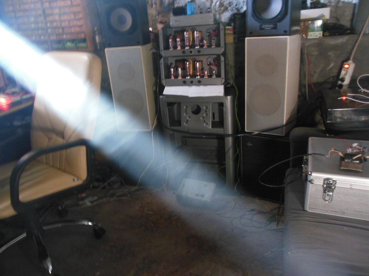

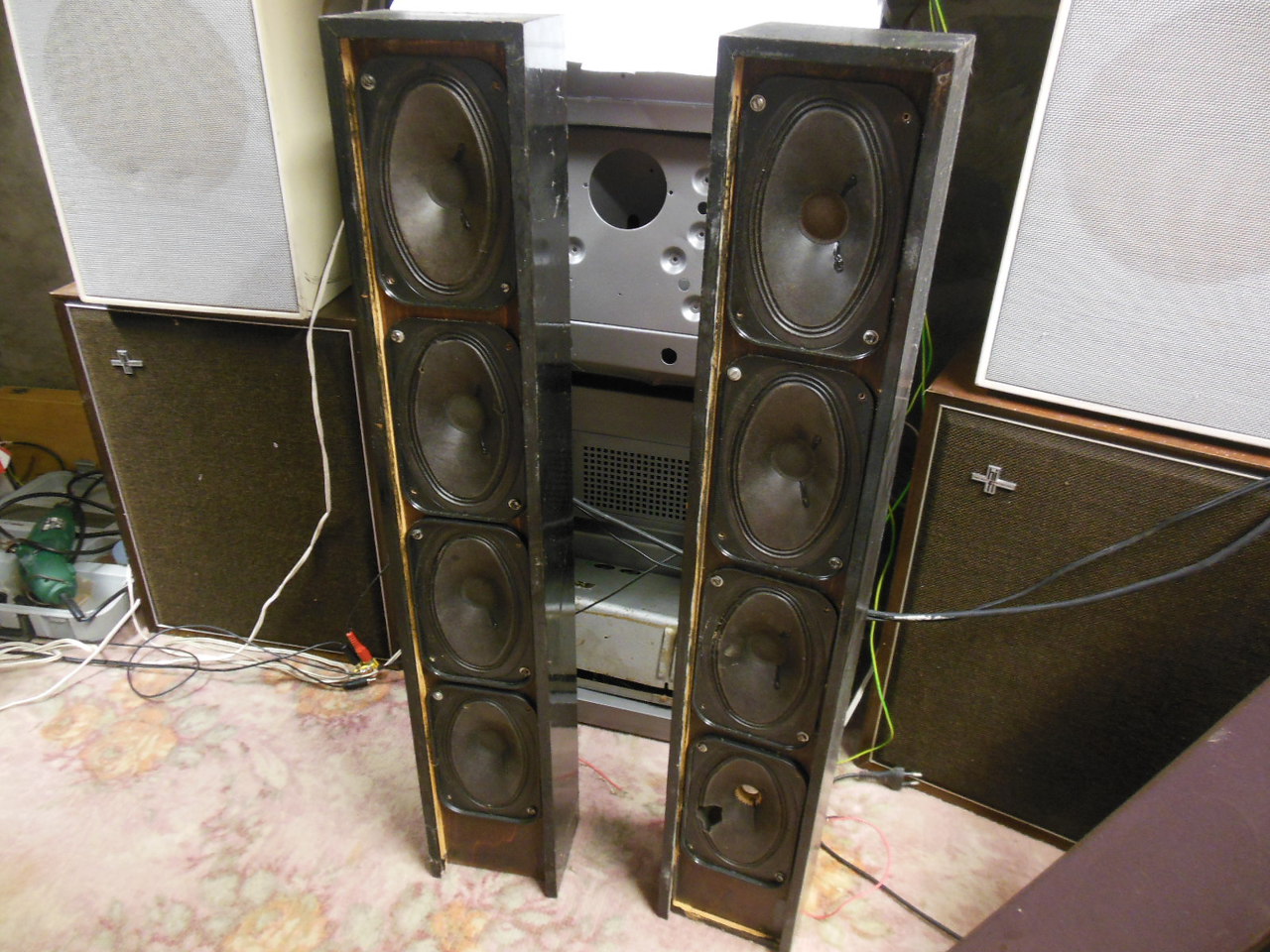

Lassan vége a tesztüzemnek. Köll hely. Space
Ezt úgyis csak teérted. Mivel már vetítők is vannak, lesznek itt - Új cím kerestetik a fórumnak! Sebi?, mozisok? Fite moziüzem? FITE mozitechnika? Ronin (szemberohanóharcos) ? Te telelehetsz ötletekkel. Fite Renew?....! A hozzászólás módosítva: Szept 2, 2015
Mozigépek és erősítők. Megfelelne?
Orbán József: én meg anno MHSZ-nél, majd a seregben stúdiósként A Zalai Moziüzemi Vállalatnál okultam...
Azért csakbetoltam mögé pártized kilowattos aktív subot. Kikerekedett az arca. Kicsi a szoba. Zártak a dobozok.
MIndjárt írok Zolinak.
Nemtudom ilyenkor szabad-e csalni ilyenekkel. Pihenésként raktam mellé. Már vége a pihiidőnek. Valami emberfeletti mijönki belőle. Leszakad a vesém. Más ez a moziüzem, mint a hifi. Hififel foglalkozzon, akinek 3 darab felmenője van.
Ez eszméletlen... ![]() Köszi a moderációt.
pjg:
Ebből kellene még kettő. Azsem baj, hacsak hangszórók leledzenek.

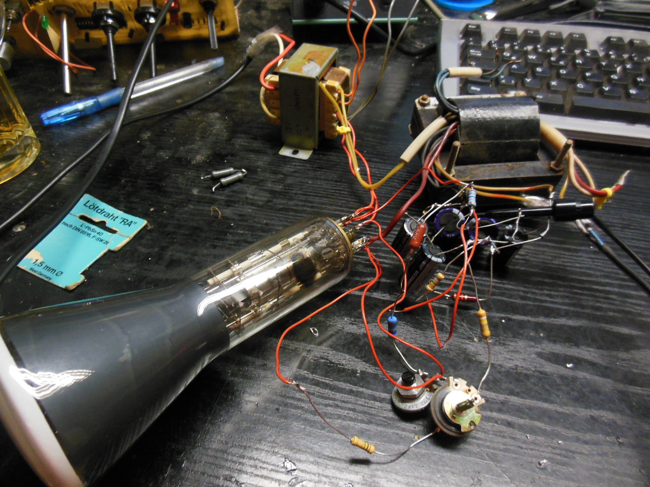

Halad a vezérlő továbbfejlesztése. Áramkijelző helyett, CRT visualiser.
A hozzászólás módosítva: Szept 4, 2015
Na magyarul . Ennél rövidebb olvasmányt nemtudok.
A kivezérlésjelző sem jo erre a szóra. Ez nem mérőeszköz lesz. Az a vektorszkóp. Az még messzeáll a tudásomtól.. ![]() A hozzászólás módosítva: Szept 5, 2015
