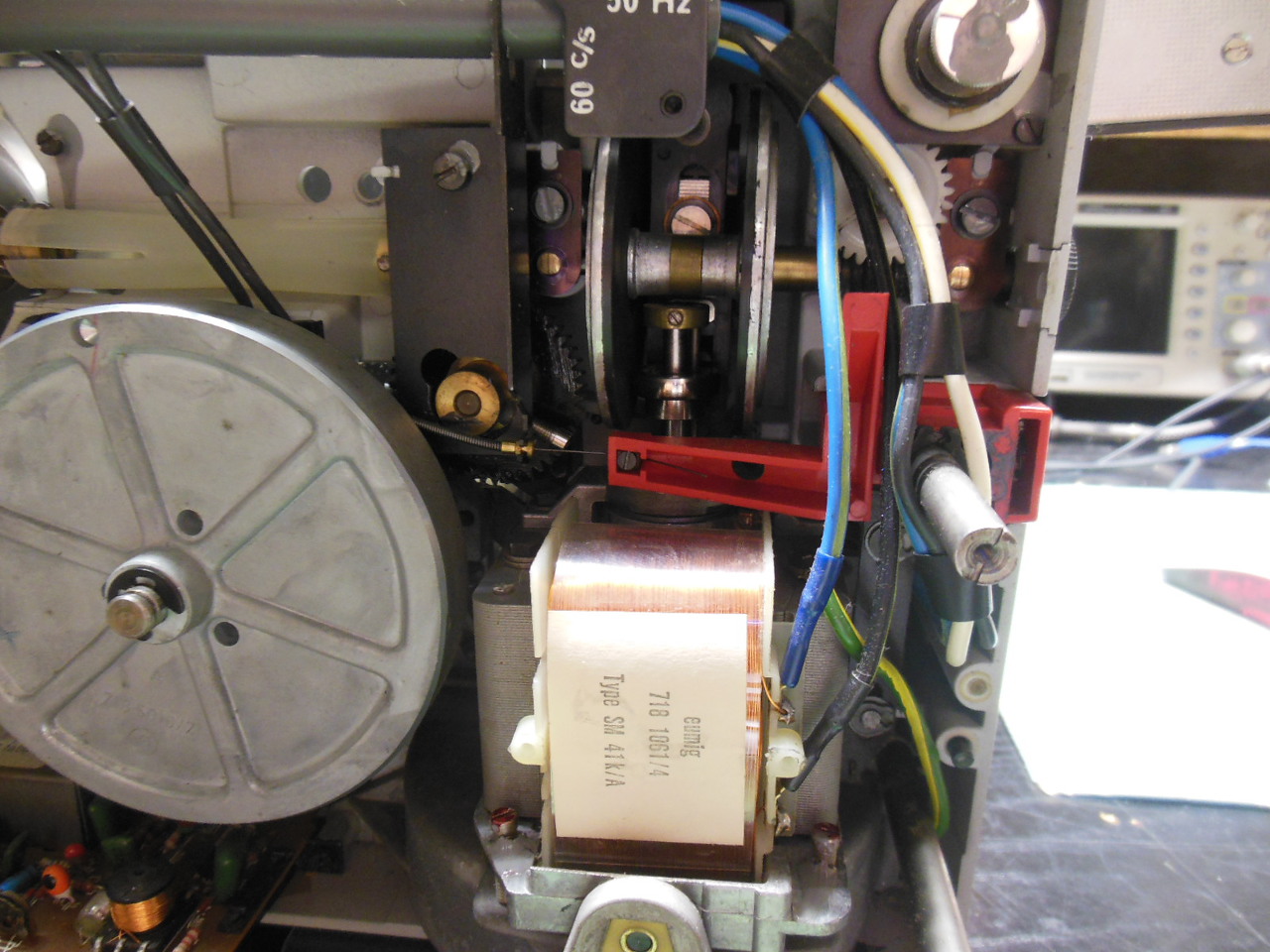

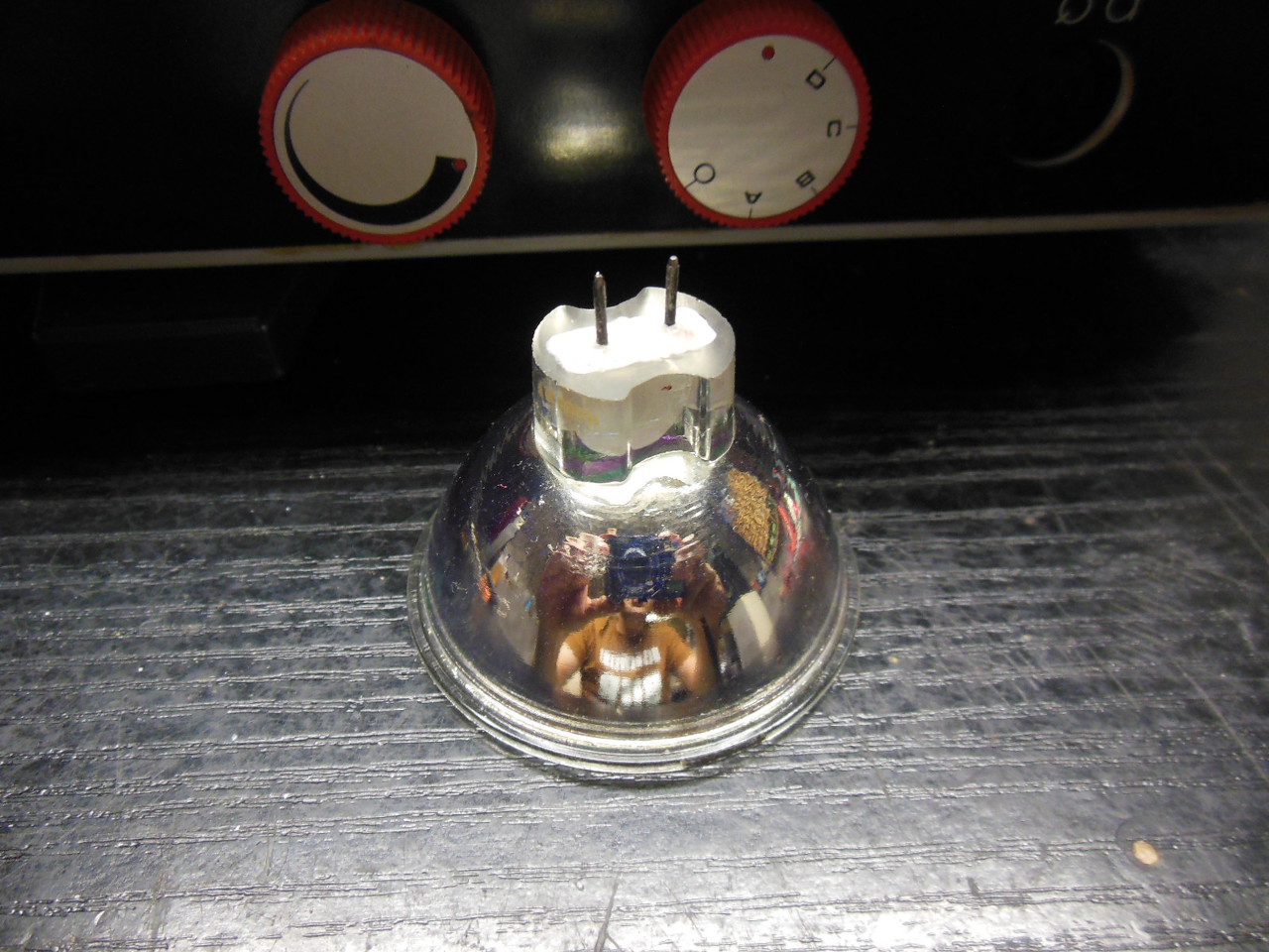

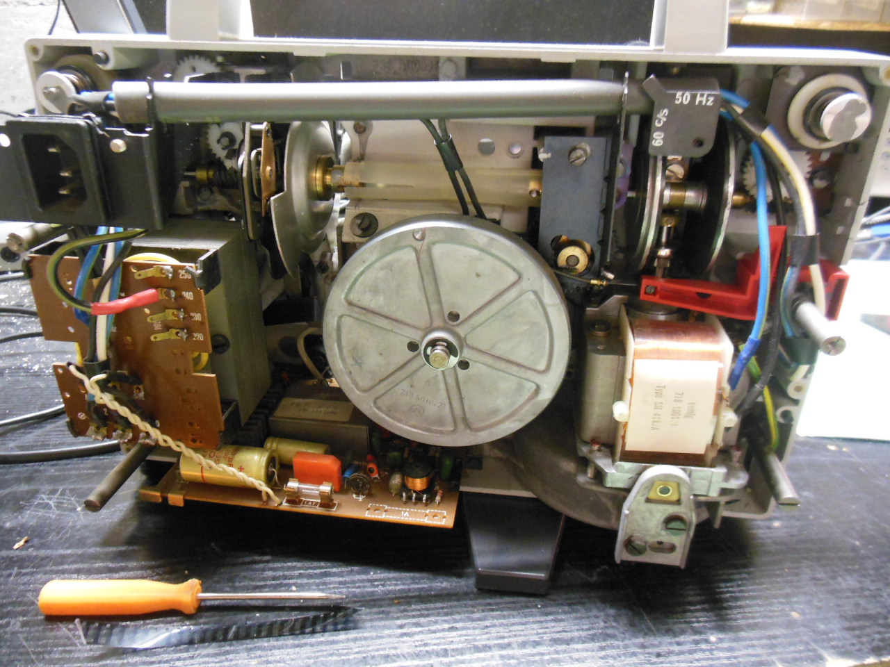

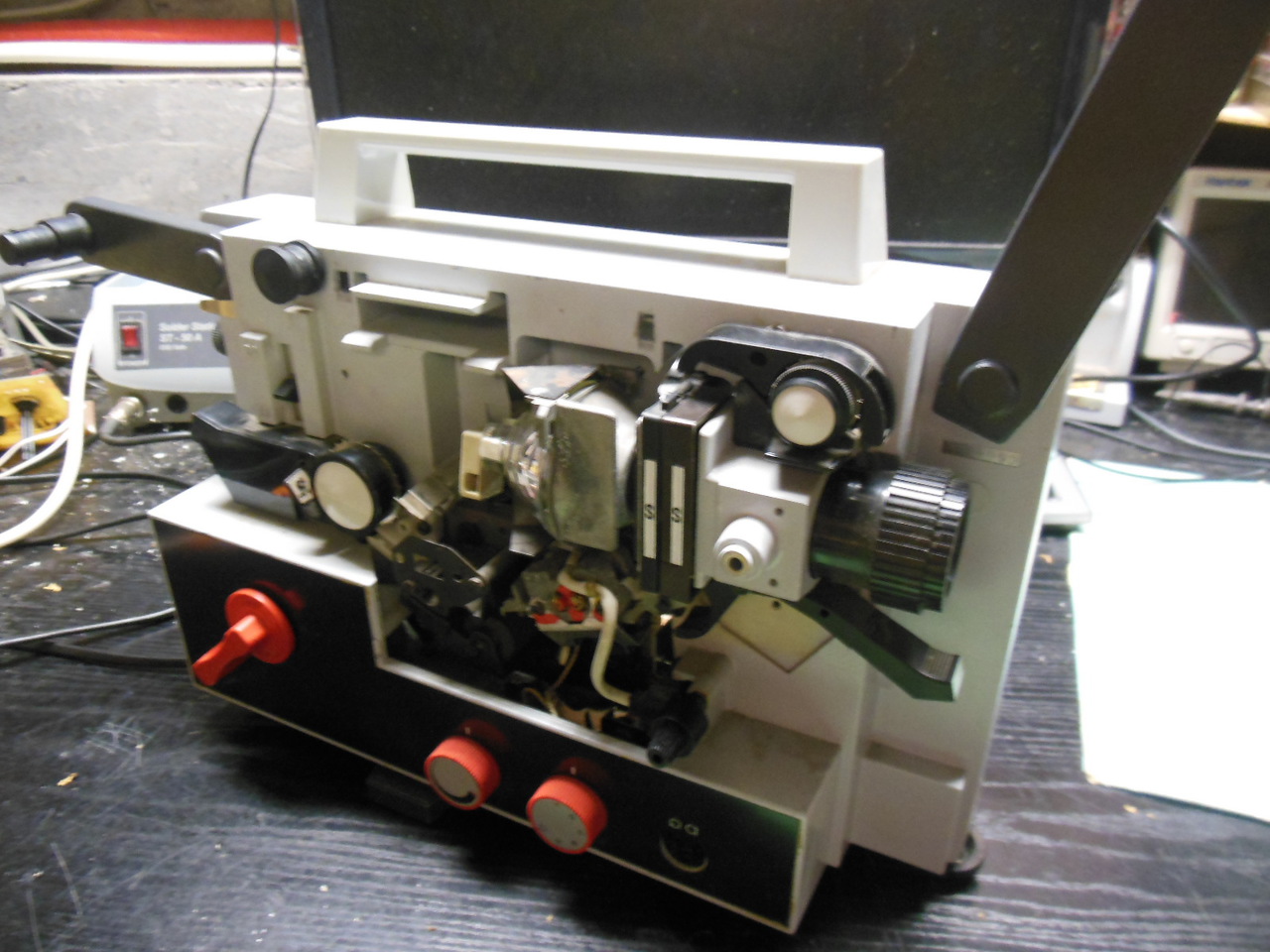

Tovább túrtam a netet vetítők után. Mivel még soha nemláttam ilyet működés közben elhatároztam, hogy először az enyémet rakom rendbe. Ez egy super8 -as gép. Pár oldallal ezelőtt már beszélgettünk róla. Se filmem, se "csévém, se semmim nincs hozzá. Próbálom kiporolni, de előtte kérdezek. Maga a fordulatszámszabályzója dörzskuplungos. Ha lefogom, előfordul, hogy nem pörög újra. Van a motor sarkain állítócsavar a nyomás beállítására. Azzal a csavarral csak a nyomást lehet csökkenteni, de ráadni nem. Ennek a kuplungnak a teljes nyomatékot kellene átvinni, semmi fordulatszámbeállító szerepe nincs - jólgondolom? Ha egyújjal rásegítek a motor döntésére, mintha egy picit nagyobb lenne a fordulat. A tapadás szerintem megfelelő. Valahogy a rugó nemnyomja eléggé a gumitányéroknak. Ronin: Az utolsó képeken az izzó átmérője 50mm. 12V. Illetve a piros bovdenes gomb, a motor előtt micélt szolgálhat. Próbáltam rájönni, de nemsikerült. A hozzászólás módosítva: Aug 20, 2015
Hány Wattos az izzó? (Jó a polód
![]() A dörzskuplunggal biztos nem szabályoztak fordulatszámot, inkább biztonsági szerepe van, inkább az csússzon meg, mint a film szakadjon. Lehet, hogy a motor is tele van kosszal, azért erőtlen. Sebi biztos többet tud mondani. A hozzászólás módosítva: Aug 20, 2015
Fogalmamsincs mekkora teljesítményű. Lekopott az írás róla. (talán ..5W?)
Azvan ráírva, hogy a sör jó. Hehe. Utánanéznél, van -e neked ilyen? Aztán szembeküldöm a kondikat.. Amit látsz a képen, akkora filmem van hozzá.. ![]() A motorral nincsgond. Szépen jár. Inkább a rugó nemmegfelelő erősségű. Vagycsak énvárok el tőle többet, így láttatlanba. Ezek a 8mm -esek mekkora távolságra használatosak? 1-2méter megfelelő? A hozzászólás módosítva: Aug 20, 2015

Biztos több, mint 5W, azzal még a filmet sem világitja át, nem hogy a dobozból is kijöjjön néhány foton
![]() Vajon ki irhatta rá? ![]() Szerintem azért többet is birnak, sötét szobába azért 3-4m-t is. De ez gépfüggő is. A hozzászólás módosítva: Aug 20, 2015
revuelux 4004 ton
..5W . az eleje lekopott.. 75W. Adatok alapján mitmondtok? Sebi? Gondolom nemakkora a szórás, mint a mai kütyükben.

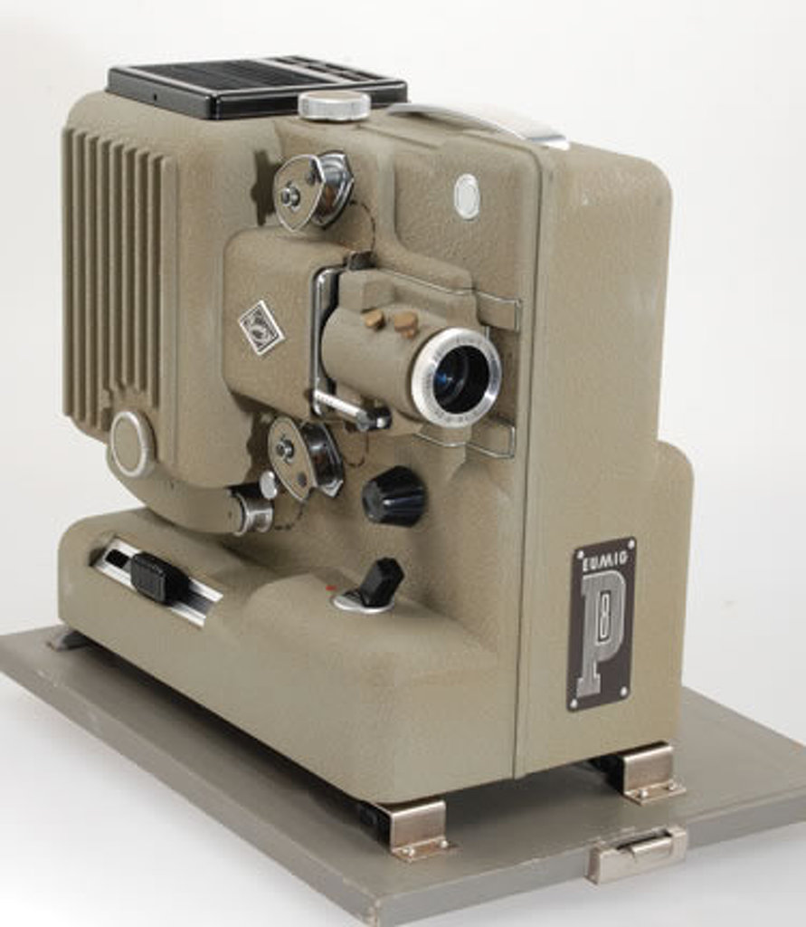

Eumig, az a másik vetitöm. De nem a képen levő, 56 vagy 58-as gyártású.
Vicc volt, gondoltam, hogy van még elötte valamilyen szám. 75W akár lehet is, bár van 225W-os izzóm is. (Azt ki találta ki).

Ha a motor fordulatszáma döntésre változik, azt - nagy valószínűséggel - a siklócsapágy tökéletlensége, vagy szennyeződése okozza. (Sokszor a kenőanyag alakul át sok év alatt valami filmszerű szilárd anyaggá.) Kimosni nem szabad, de pár csepp gőzturbina olaj, vagy szilikon olaj csodát tud tenni.
Ilyen kisfilmes géppel sosem volt dolgom (nekem egy lengyel 16mm-es van itthon), de nagy vonalakban ezek sem nagyon különbözhetnek. A szakaszos mozgatás nyilván nem máltai keresztes, hanem valami egyszerű lemezes-villás. Motoron szokott lenni kuplung, ami a mechanikát védi a töréstől. (A filmet a nagy áttétel miatt baj esetén mindenképp szakítja.) Izzó: ebben a méretben 100W-os a legnagyobb amit láttam, ha biztosan a második szám az ötös, akkor 75W-os lesz. A régi Lemezárugyári diavetítőben is 50W-os izzó volt, azzal sötét szobában akár 3m széles kép is élvezhető volt (de 35mm-es filmről).
