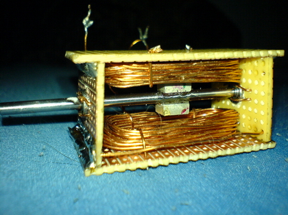

Belekezdtem egy galvo építésébe. egyenlőre csak egyet készítek hogy valamennyire tapasztalatot szerezzek benne. A mágnesek 2 Db vinyóból kiszedett mágnesek ezeket felragasztottam egy 3 as tengelyre amely egy siklócsapágy párban tud könnyyedén elfordulni... Most az egyetlen gtondom az, hogy nem tudok hozzá megfelelő méretü tekercset készíteni, mert semmi tapasztalatom vele erre kérnék segítséget, elkézeléseim vannak mint pl hogy 0,3 es lakkozot drótból fogom megtekerni , csak a fizikális méretekel kapcsolatban vannak kételyeim ... nem tudom hány menetes legyen, s azt se hogy mekkora magra tekerjem fel kb... előre is köszönöm a segítságet!

na de még mindig nincsenek adatok a tekercsekkel kapcsolatban, már arra is gondoltam, hogy lágyvasmagal ellátott tekercseket tekerek, mert kevés lakkozott vezetékem van :beka3:

Különösebb szabályok nincsennek tekercselésre . Mert mindenki általában más és más módon építi meg a galvóit. Ami a lényeg minél kissebb légrés a mágnesek és a tekercsközt. A tekercs lehetőleg ne nyúljon ki hosszúra pl úgy hogy a mágnestől nagyon távol essen az utolsó menetek minél közelebb legyen amennyire lehet az összes menet a mágnesekhez. Tapasztalat szerint ne legyen kissebb az ellenállás egy galvónál 2 ohm alatt,ez még nálam legalábbis egészséges. Ami még érdekes lehet hogy bizonyos férhetőségi határokon belül minél vastagabb huzallal és több menetszámmal de az előző kitételeket is szemelőtt tartva.

Most építettem egy galvot , csak az elektronikával van némi problémám , ezért aki épített már ilyen scannert és tudna segíteni benne , vegyen fel MSN -re ha kérhetem! Természetesen ide is leírok mindent , csak szeretnék haladni vele! Előre is köszönöm! MSN : extase@windowslive.com
A szkennerem még kezdetleges " prototípus "
Nem tudom , hogy a mágnesek nem e nagyon kicsik? A másik amit most építek már sokkal jobban méretre lesz alakítva , a mágnese egy a zsibin vásárolt " indukciós " zseblámpából kivett mágnes , ami henger alakú... nah azt középen kifúrom , és alumínium tengelyre ragasztom fel! LPT vagy soros portról szeretném vezérelni a lehető legegyszerűbb elektronikával ( ehez is keresek rajzokat ) ! Idézet: nem akarlak elkeseríteni, de ha a mágnest fúrod akkor több mint valószínű hogy elreped maximum állványos fúróval lassú fordulattal és kis előtolással esélyes a dolog. Egy próbát megér „nah azt középen kifúrom”
